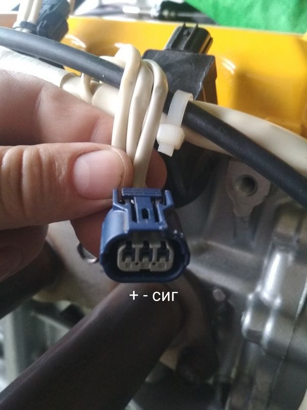

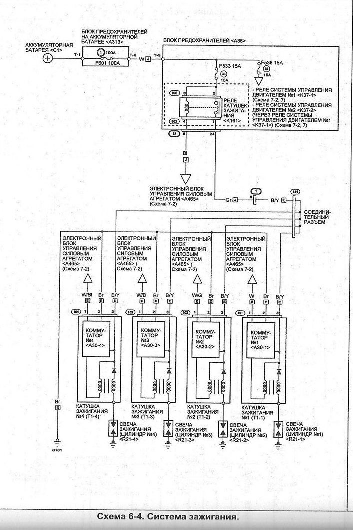

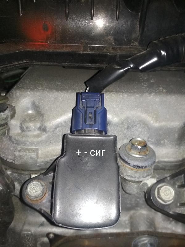

Подскажите пожалуйста распиновку катушки зажигания хонды L15A

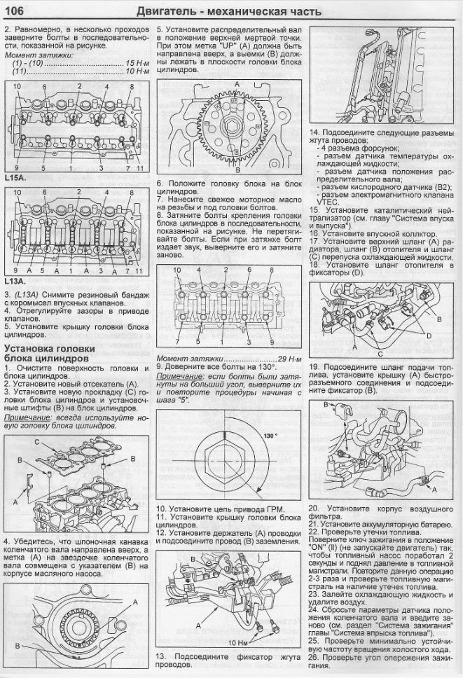

Добрый день. Продавило прокладку ГБЦ на l15 восьми свечавом. Пошел антифриз в первый цилиндр. После разбора двигателя нужно проверить на изгиб головку и блок цилиндров. Кто ни будь владеет данными мануала, на допустимый изгиб, по этому двигателю. Подскажите какой фирмы лучше заказать прокладку ГБЦ.

Так же Вам придётся приобрести комплект шпилек, а родные болты гбц выкинуть. На заводе лёгкосплавная головка к такому же лёгкосплавному блоку прижимается прессом, а потом вкручиваются стальные болты. Сами Вы просто так этими же болтами адекватно обжать не сможете. Ну или резьбу в блоке посрываете. Поэтому при ремонте нужны шпильки.
Ересь какая то дикая... Нужно просто купить новые болты ГБЦ и закрутить их согласно мануалу. Как правило это момент + доворот.
Не могли бы Вы интересующий нас обзац сюда процетировать?
Ага, сразу после того, как Вы процитируете хондовское руководство по сборке двигателя, где написано про замену болтов шпильками. С моментами затяжки.

Ага, сразу после того, как Вы процитируете хондовское руководство по сборке двигателя, где написано про замену болтов шпильками...
Замена болтов на шпильки в лёгкосплавных блоках - стандартная процедура у гонщиков.
Двигателя L-серии "одноразовые" и ремонт заводом не предусмотрен.
Скрин типа из руководства по ремонту, приведённый выше - это филькина грамота.
Особенно понравилось примечание: "всегда используйте новую головку блока цилиндров" 🤓
