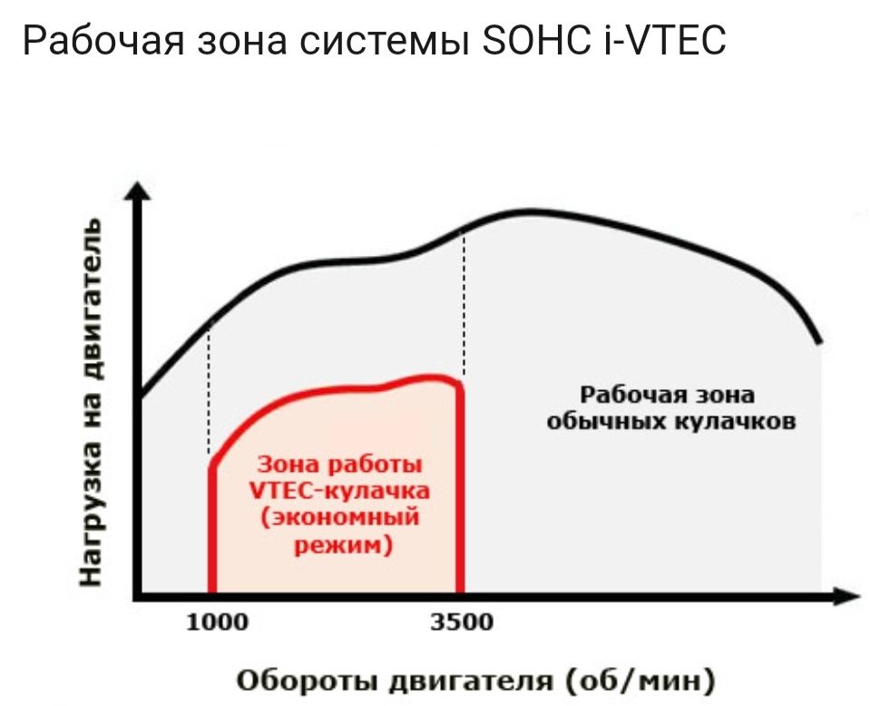

На Вашем моторе "L15A7" в механизме газораспределения установленна особенная исключительно экологически-экономическая :) система под названием "i-VTEC SOHC". Проще говоря - втек наоборот.
При активации эта система задерживает закрытие одного из впускных клапанов, тем самым организуя выбрас части топливо-воздушной смеси обратно во впускной коллектор при такте сжатия.
Работает система в диапазоне оборотов 1000...3500, и только при малой нагрузке на двигатель.
Вишенка на торте - при включении этой системы дроссельная заслонка открывается почти полностью, тем самым уменьшая насосные потери.
Инженеры хонды ночей не спали придумывая алгоритмы совместной работы втека с дроссельной заслонкой. Думаю они сейчас печально бухают, узнав что заслонка от Нивы+Январь работает лучше ;)
Заслонка от нивы может работать лучше в паре с коротким коллектором тк диаметр больше и сопротивление на впуске может быть меньше -наполнение больше
"i-VTEC SOHC". им не нужен и он им не мешает тк все настроено на максимальную и номинальную мощность
С винтом, какая там мощность ниже 4000 не интересует в принципе ,
Но со сварным коллектором наполнение цилиндров может быть не равномерным и смесь разная по цилиндрам на разных режимах
