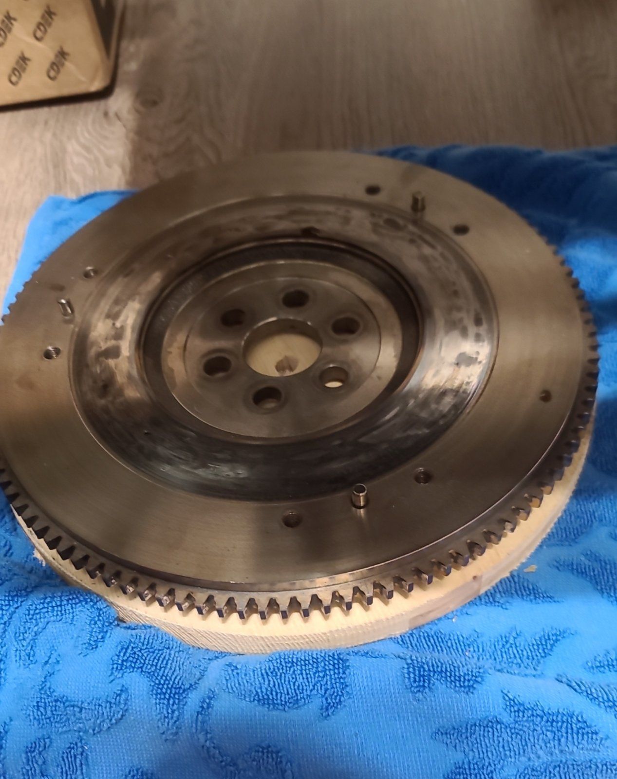

Уважаемые посетители данной ветки вопрос по маховику только реально к людям кто это проходил , стоит ли протачивать родной маховик на L15 МКПП для облегчения веса или нет , так как расходятся мнения по балансировке - одни утверждают нарушится дисбаланс другие что нет третьи не знают

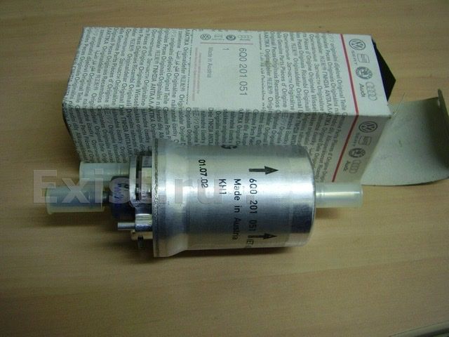

Может кому будет интересно и полезно использовать для погружных насосов существуют фильтра сразу с регулятором давления и как тройники
Valerii86
Валера Тула-Минск
Тула
Можно представить, что в жигулевском баке находится жигулевский топливный насос. Топливный фильтр совмещен с регулятором давления на 3,8 кГ. От VW Golf 1.6 л. Дороговат, но монтировать значительно удобнее, чем отдельно фильтр и регулятор давления.
этот фильтр вроде как по параметрам 3 бара

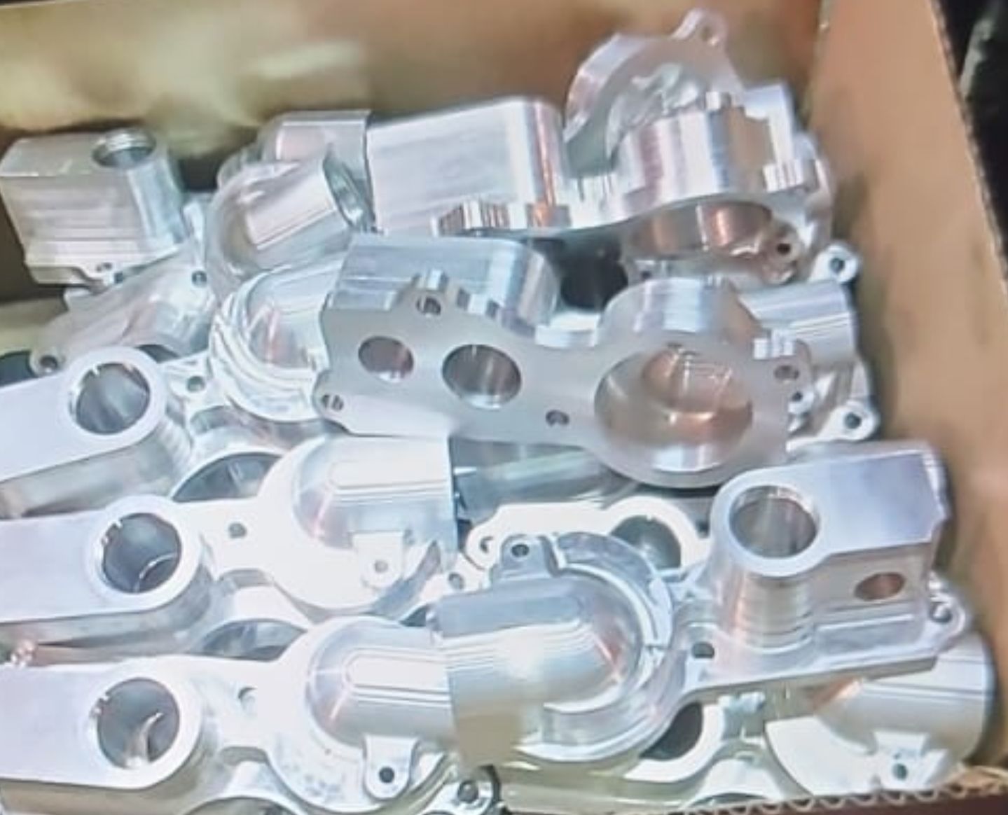

Всем привет ищу кто изготовит подобный корпус термостата на HONDA L15 , заранее извиняюсь что стащил фото с другой ветки но это шедевр и я его хочу , отзовитесь
Большой
