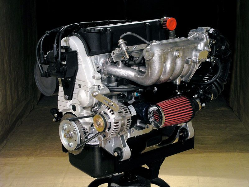

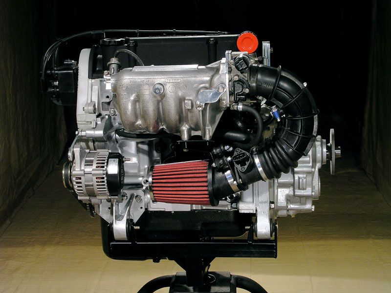

По просьбам трудящихся на днях были проведены сравнительные гоны Фита с родным впускным коллектором и с впускным коллектором производства AIR Group.
Были сняты динамические характеристики... Итог таков - с родным впуском мотор работает так же хорошо (плавный запуск, ровный наброр, устойчивая работа в режиме "крейсер" и "максимал"), как и с нашим. Но наш впуск увеличивает тягу килограмм на десять в максимале.
Вот смотрю я на эти фотки и понять немогу - почему рессивер соплом установлен в сторону винта? Ведь отнего воздух оттягивается!
Помоему, требуется установка рессивера таким способом,чтобы он смотрел навстречу набегающему потоку воздуха.Таким способом возможно возыметь пассивный наддув!!!
Я впринципе не знаю как там у вас в автоспорте,но мотоциклисты этим пользуются давно и весьма успешно.
Этот не хитрый способ даёт прирост мощности на скоростях за 100 около 5 л.с. задарма!

Ну ресивер же ШТАТНЫЙ. Если его переделывать - так проще сразу сделать так как нужно. Задача стояла проверить штатный на предмет его пригодности. Посути - буджетный вариант. Наш ресивер - фильтром вперед смотрит.

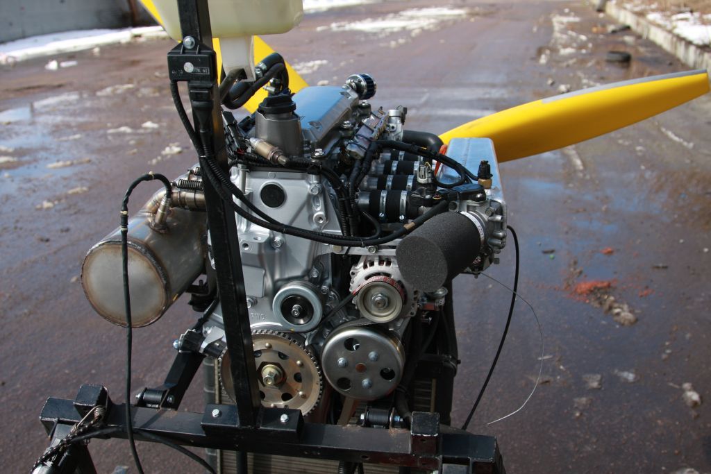

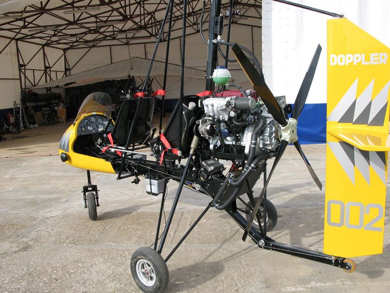

Мы на прошлых хондах загибали фильтр вперед. Делали это для того, чтобы попробовать ДМРВ. Но, по ощущениям, чисто интуитивным, на скорости мотор "зверел". Правда, в фильтре по центру была "дырка".

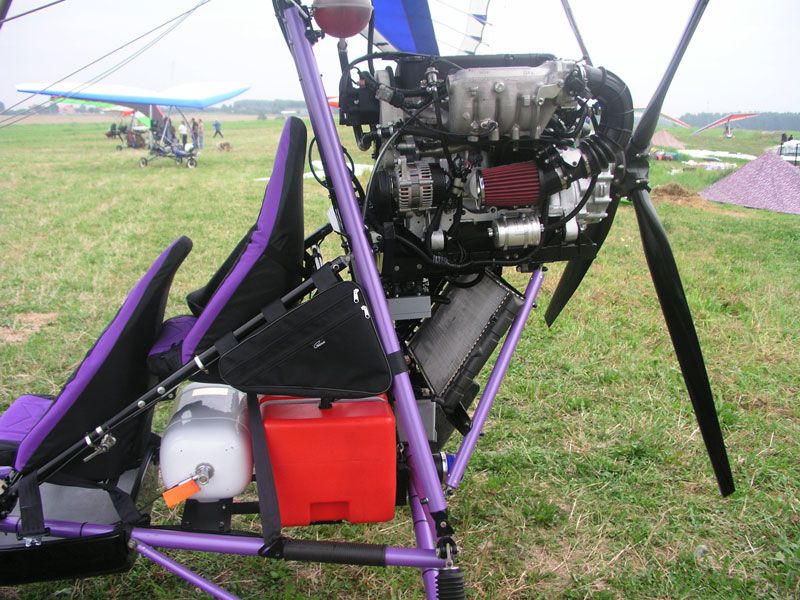

Потом, когда отказались от затеи с ДМРВ, начали ставить фильтр тупо на дроссель. Думали, будет на больших оборотах отсос и падение тяги. Пробовали, даже, прикрывать фильтр от воздействия винта. Как ни изгалялись -разницы никакой.

Про то же...

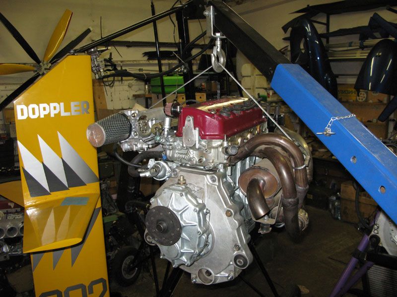

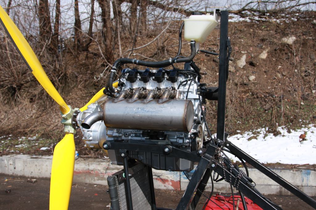

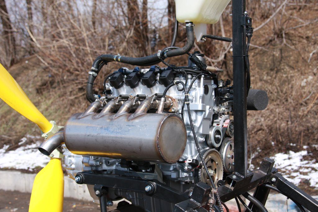

На очередном ФИТе решили немного видоизменить впуск и выпуск. Характеристики - практически те же.
Такой выпуск, пожалуй посимпотичнее старого варианта. Да и новые ресиверы, пожалуй удачнее.

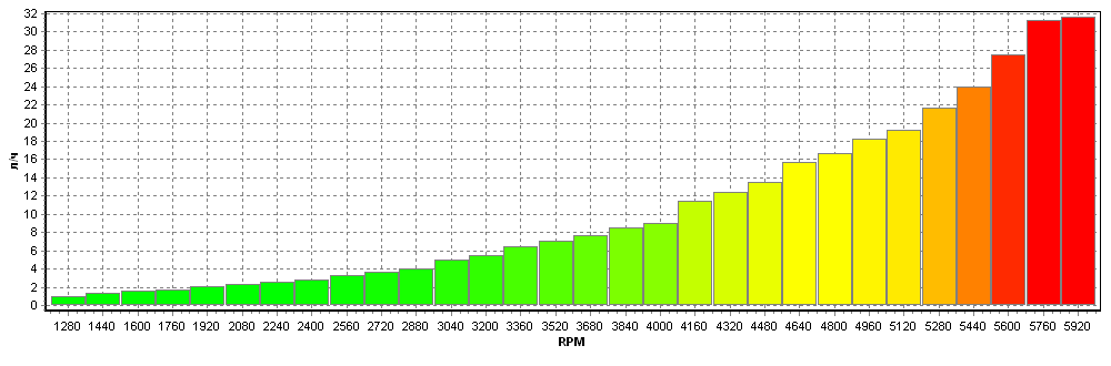

Выдалось времечко, обсчитал часовой расход. Вот что получилось:
    17,2 КБ · Просмотры: 344
Если не ошибаюсь парабола?
Эх ещё бы знать обороты, которые нужно держать при крейсере 100 🙂
Можно прикинуть, исходя из статики.
http://www.reaa.ru/yabbfiles/Attachments/fit_static_16108_image001.gif
Например 150 кг. - примерно 3900 об/мин. Выходит - около 9 л/час. Реально - ракрутка от скорости еще поднимет обороты, в итоге - думаю 4100 -4200, это 10-11 л/ч. Интересно будет сравнить теорию с реальными замерами, думаю ждать недолго 🙂
