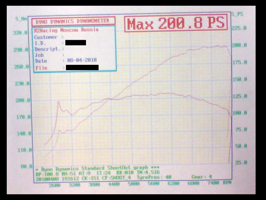

Наверное, нам показалось, что наши моторы работают...  Поздравляю, редкий дар -"анализ микрокода января по фотографиям из интернета" ;D
Для тех, кто читает эту чушь и никак не поймет, о чем это - Попробуйте построить автоконверсионную хонду, которая сможет работать на  оборотах, на которых января будет мало. Сделайте, чтобы хотя бы на 9000 об/мин мотор не развалился.
Для любителей картинок - не самый "злой" вариант атмосферника из 1,6 ВАЗ, при этом январь еще и впуск двигать успевает.

Атмосферник 1.6 с 200 с лишнем крутящем моментом?Поистине "королевский" замер ;D

Читаем ВНИМАТЕЛЬНО ИЗ 1.6. Объем по факту 1,85 Замер честный. Мотор по цене получился золотой. Но ехал как троллейбус. Так что ненадо ехидничать, надо внимательно читать написанное.
Скати, если интересно - видео первого запуска этого мотора с механизмом перемещения дудок. Правда в направлением движения накосячили - с ростом оборотов должно складываться. 🙂 Где-то были записи последних вариантов - шустро и куда надо.
