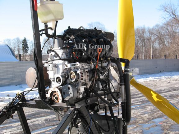

По просьбам трудящихся на днях были проведены сравнительные гоны Фита с родным впускным коллектором и с впускным коллектором производства AIR Group.
Были сняты динамические характеристики... Итог таков - с родным впуском мотор работает так же хорошо (плавный запуск, ровный наброр, устойчивая работа в режиме "крейсер" и "максимал"), как и с нашим. Но наш впуск увеличивает тягу килограмм на десять в максимале.
    54 КБ · Просмотры: 411

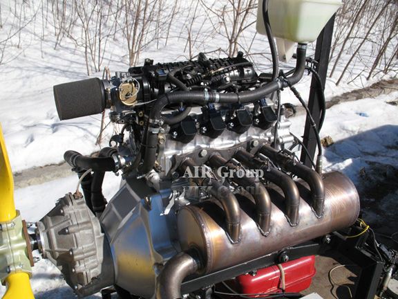

Еще фотка Фита с родным впуском
    61,6 КБ · Просмотры: 399

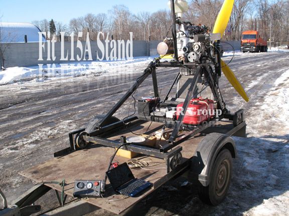

Общий вид стенда для гона и настройки ВМУ.
Кстати, вес прицепа 150 кг, Суммарный вес оборудования под 140 кг. А вот тяга с нашим впуском (мы тут скромно говорили про 300 кг) достигает 315 кг, т.е. кило на 25 поболее всего энтого сооружения. Так вот - полностью застопоренная связка машина-прицеп поехала при максимале. Пришлось подкладывать кирпичики... 😀 :~~)
    63,6 КБ · Просмотры: 322
