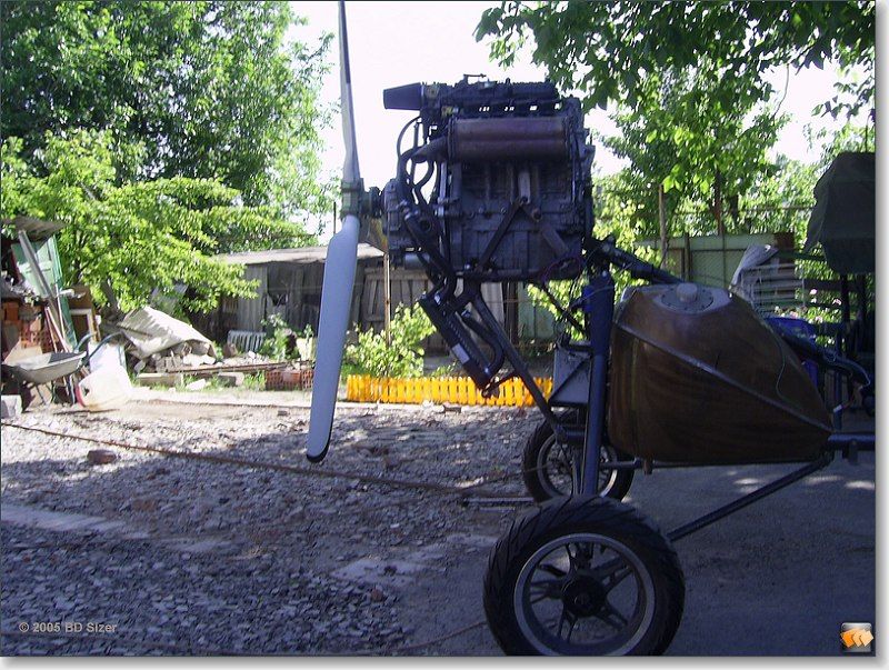

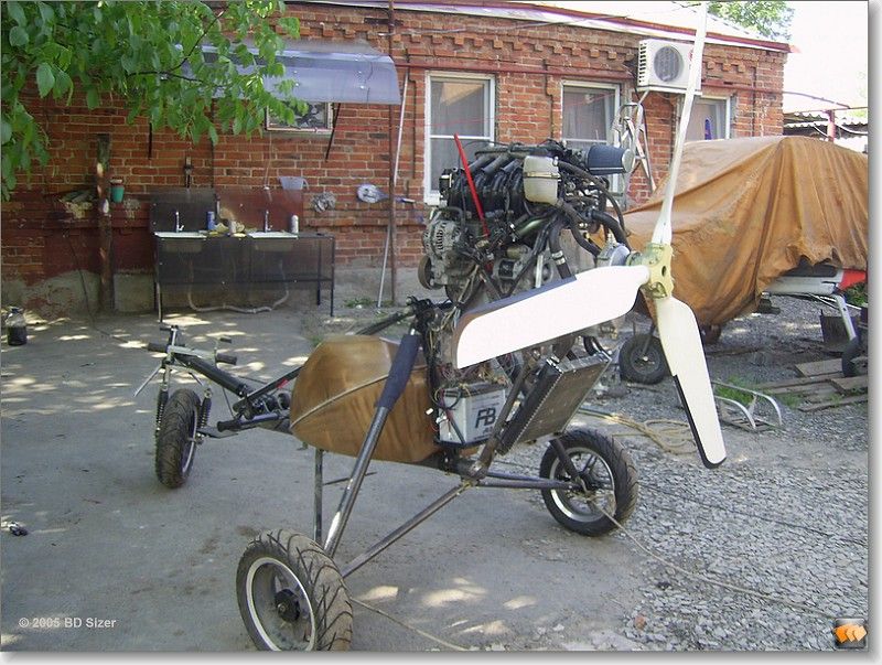

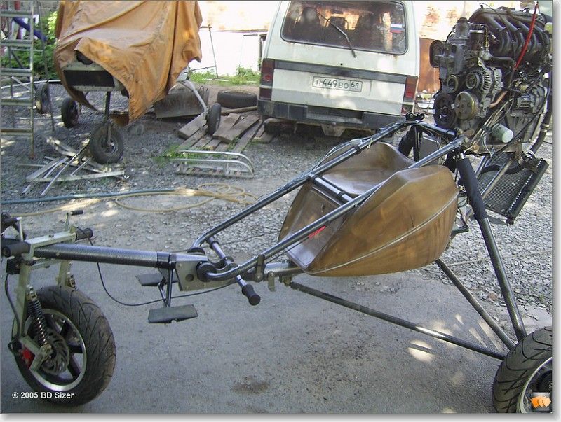

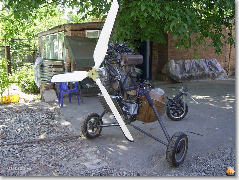

Доделали L13A на дельте мд-50.Замерили тягу 250 кг устойчиво.Мотор работает ровно можно стакан  с водой ставить или не с водой 🙂.Звук тихий одним словом хонда.Температура в норме ,хватает радиатора с оки, все на родных мозгах.Винт Ивана Галаса.

Чей редуктор и какая редукция, а так же диаметр винта? И какие максимальные обороты по тахометру?
Поздравляю! Мотор 8 катушечный? Максимальная мощность у первоисточника где? Вес СУ?
Спасибо!Да 8 катушек, с мощностью европа-джапан где- как,но примерно около 90 лошадей.Вес сообщу позже самим интересно ,будем вывешивать мотор для покраски моторамы и так по мелочам,обязательно измерю вес ,но сняли все ,что можно.
