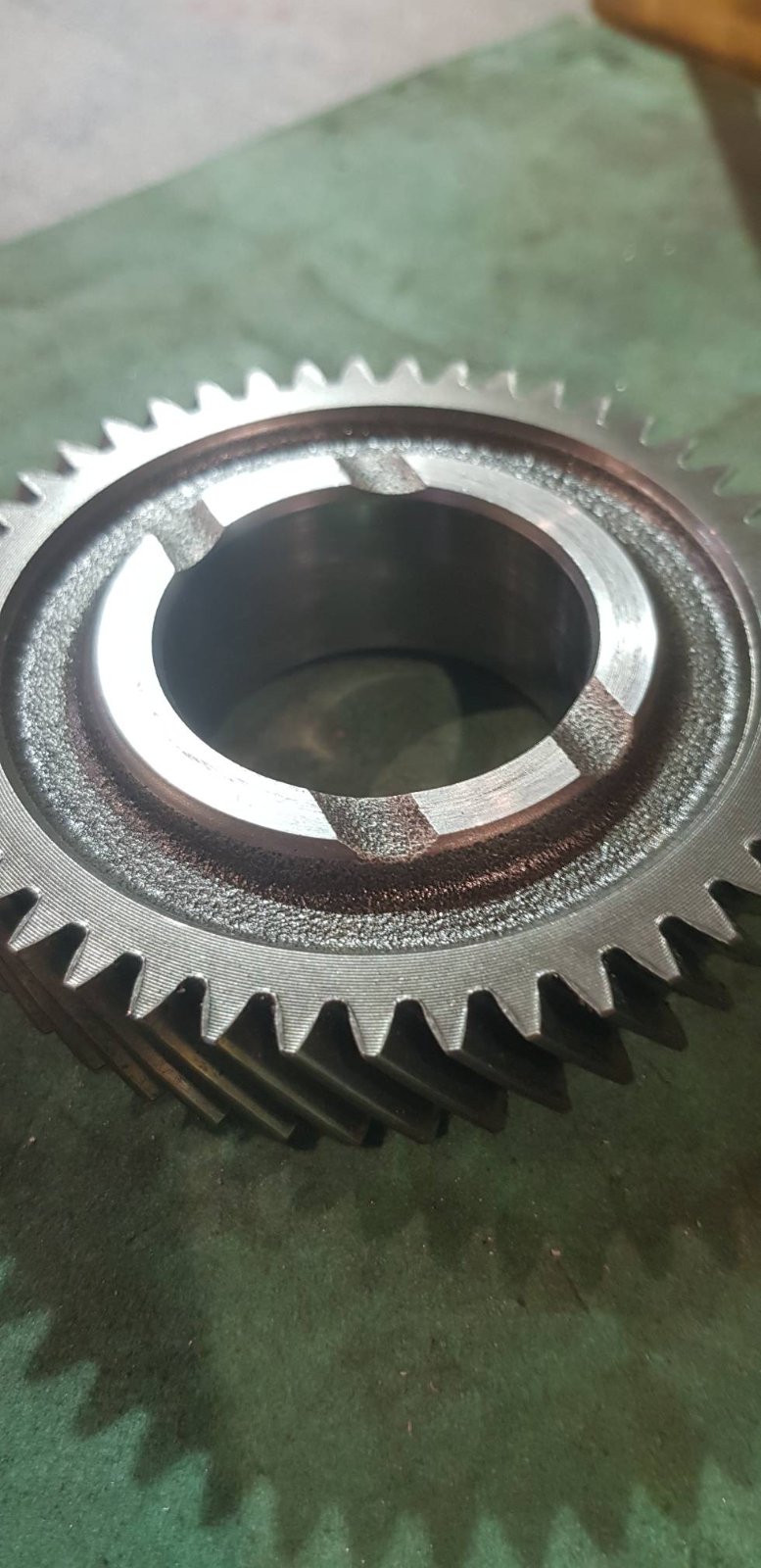

Вот фото где видна плоскость по которой шестерня позиционируется в заводской КПП. По ней и будет базироваться шлифовщик. У меня точность заложена на соосность 0.01 мм. Так, что будет все как надо.
Читаем внимательно."Вот базовая шлифованная плоскость.по ней и будет базироваться шлифовщик."
Для расшлифовки отверстия?
Чудно.плоско ть-это торцевое биение.
Отверстие -радиальное.И базируются по радиальному биению.
Если расшлифовываем отверстие в конус требуется пробка коническая и плитки.
По обратному конусу.конструктор не понимает что чертит?без иронии и злорадства-это как.Бог с ним.
Без ответа больной вопрос-как снять эту шестерню с конуса?
РS.базирование-это одна из самых сложных проблем в машиностроении.
Для базирования шестерни на шлицевом валу и сложно и просто.
Именно так.
Ты когда ни будь разбирался досконально, как в МКПП целая "куча" шестерен. Которые свободно двигаются по скользящей посадке на валу. Работают десятилетиями и сотнями тысяч километров.
Повторяю.
Не на жесткой посадке как в наших редукторах! А именно по скользящей посадке на первично и вторичном валу. Что само по себе имеет гарантированный зазор. Шестерня, что на фото она с цилиндром . Как происходит , что она выдерживает все значения соосности? Вот разберись, а потом вопросы задавай.
Вся эта написаная чушь каким боком?
ВСЯ технология обработки,базирования строится на единых принципах.
Я диплом по этой теме писал

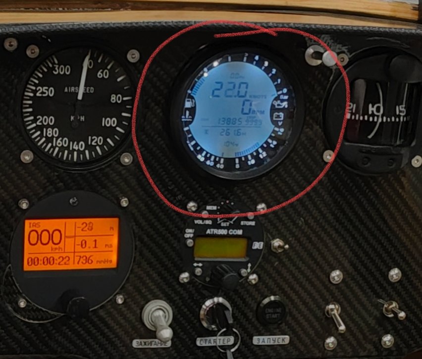

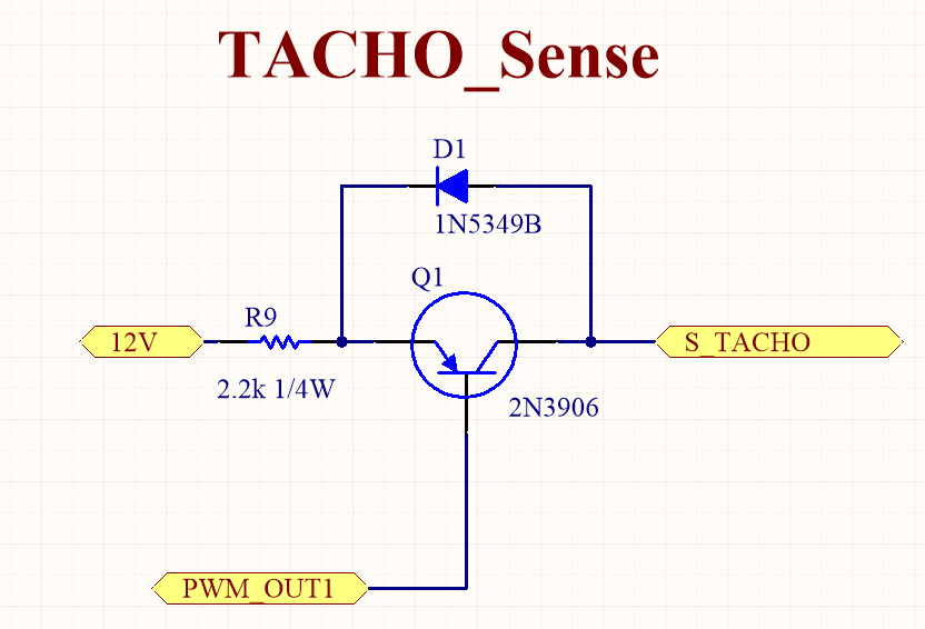

Контакт 26 - выдает какие-то импульсы. Из информации не ясно какие, но возможно с вашим индикатором совместим. У меня трахометр AutoGauge c Али подключен к МК NXP 1062, который читает данные по CAN шине. Этот микроконтроллер подключен вот так:
Я это к тому, что если трахометр не заработает от 26 контакта ЭБУ (GND импульс), то можно сделать как на фото выше PWM_OUT1 - это в данном случае будет выход 26 контакта от ЭБУ, на сигнальный провод индикатора.

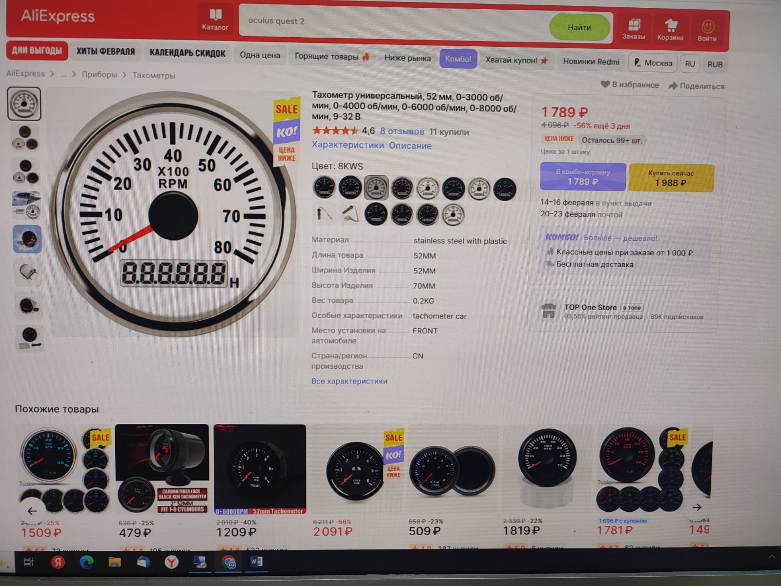

День добрый . Спасибо всем, что помогаете. Такой кто нибудь пробовал ставить прибор?
    340,6 КБ · Просмотры: 86
Постоянно использую такие тахометры . Отлично работают . И с проводами которые специально выходят для тахометра и просто с датчиком холла ( двухпроводным устанавливается напротив зубчатого маховика ) один провод на массу второй на тахометр . Настраиваются под любой вариант . Я настраиваю с помощью часового тахометра .
Скорее всего будет.
