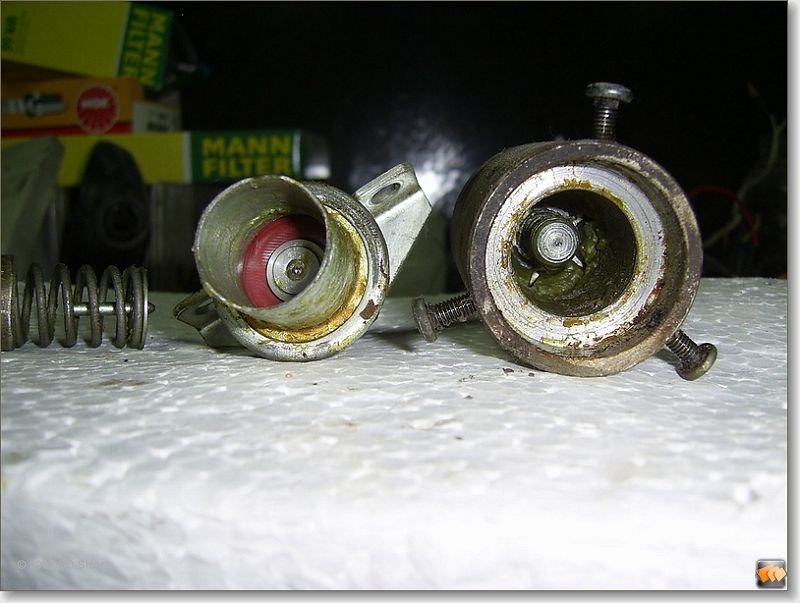

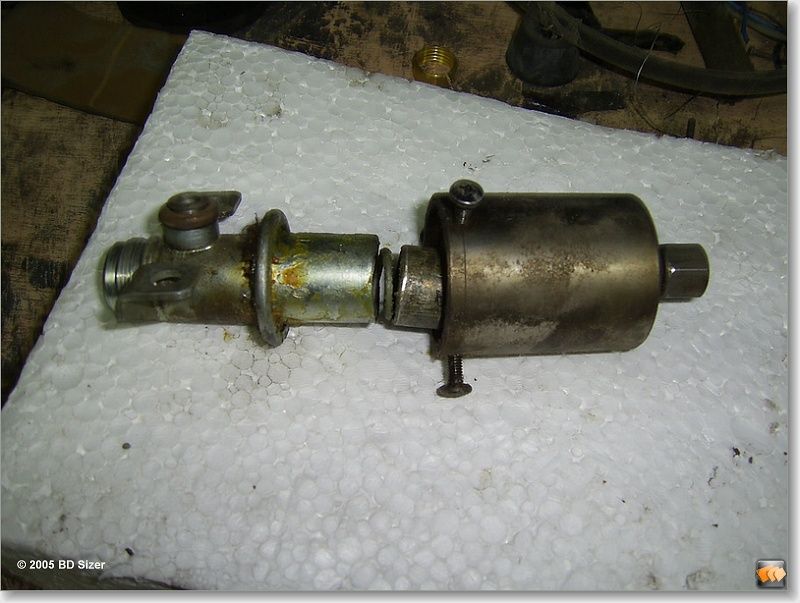

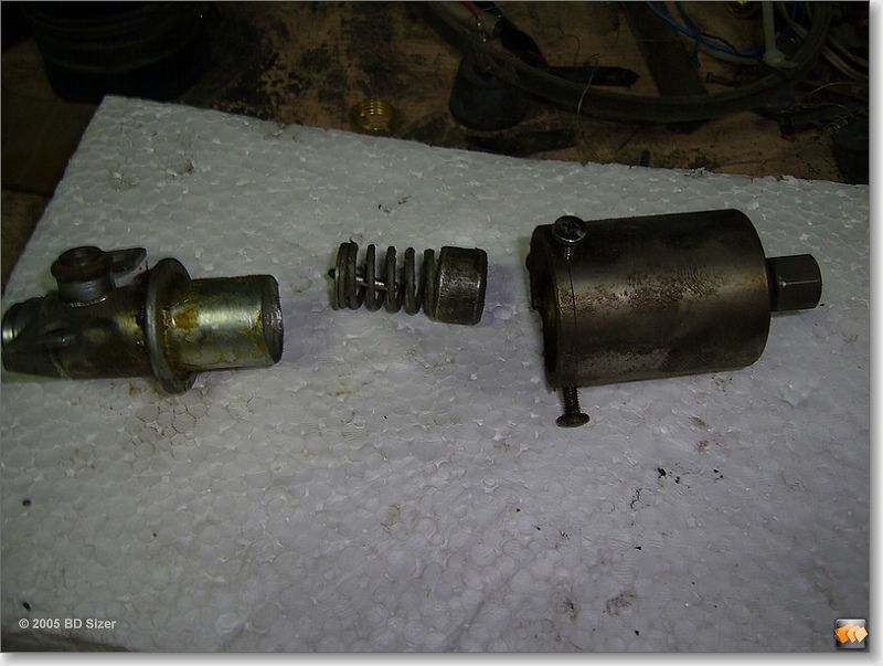

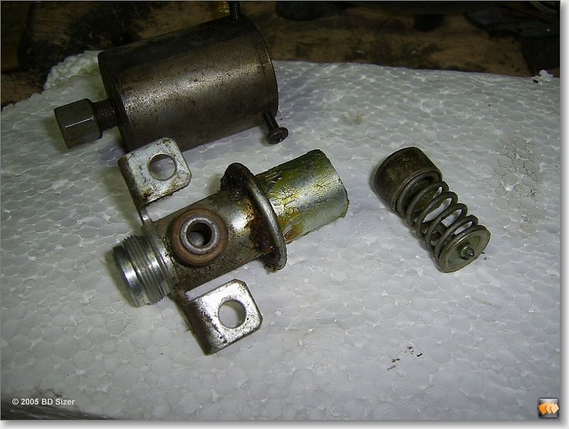

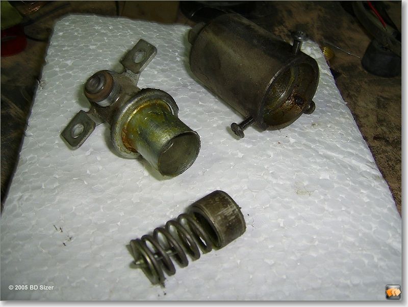

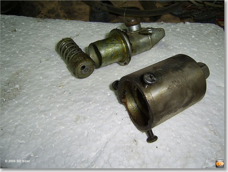

Осторожней с этими крашеными штучками на деле китай очень плохого качества.Вот мой регулятор с родного ваз.
    80,8 КБ · Просмотры: 251
    74,3 КБ · Просмотры: 258
    82,3 КБ · Просмотры: 248
Делается за час токарем .Срезается родная крышкам с штуцером для подлючения у впускному коллектору.Вытачивается колпак  желательно с д16 с болтом с мелкой резбой для регулировки.По бокам три винта для фиксации на родном регуляторе (можно просто завальцовать).И все.
    70,4 КБ · Просмотры: 242
    64 КБ · Просмотры: 242
    72,9 КБ · Просмотры: 228
Эта приспособление использовалось мною для промывки инжекторов авто.Давление от 0.8 атм до давления которое может выдать насос.На регулировочный винт нужна контровочная гайка.
Валерий, спасибо за фотки! Я что-то подобное себе и представлял, но как говорится - лучше один раз увидеть. Попробую так же сделать, но только  из регулятора встроенного в насос.
