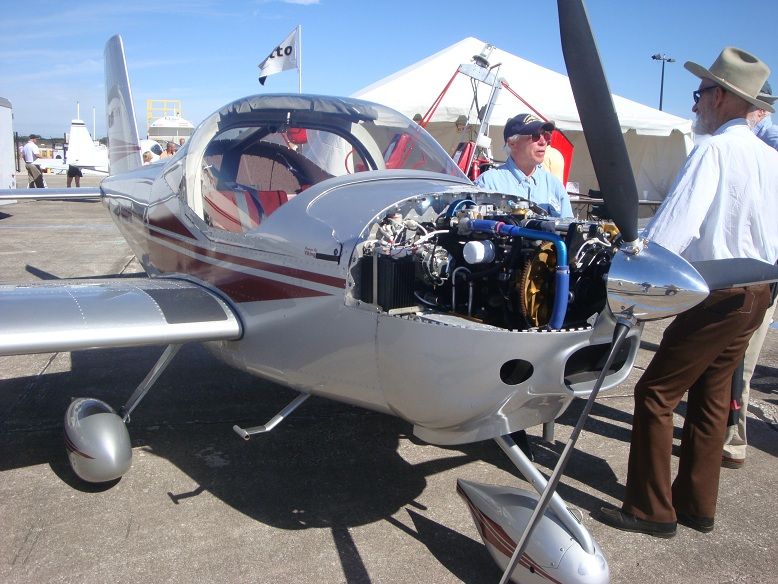

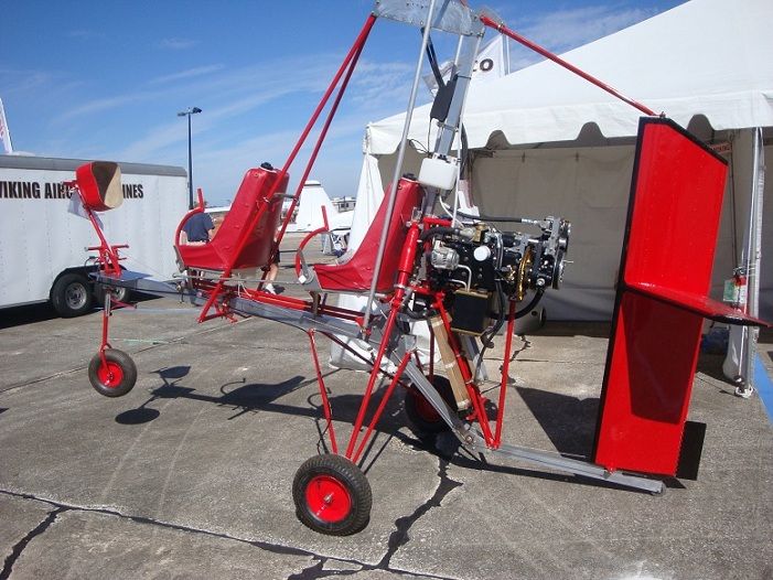

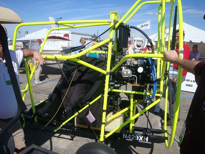

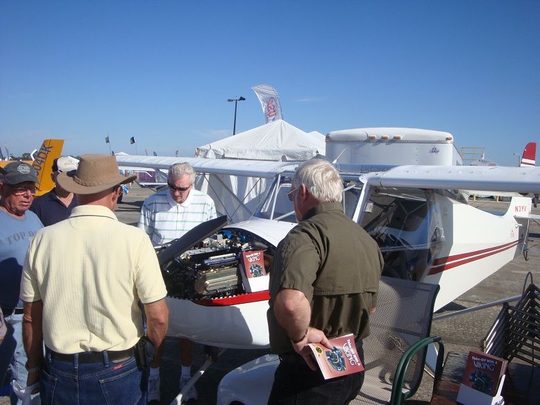

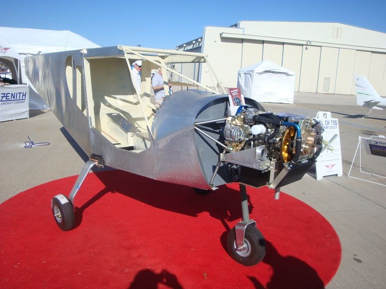

Прокатился вчера до авиашоу в Сибринге.
Сразу при входе небольшая экспозиция от ЗенитЭйра. Воткнули в мототсек двигатель Викинга. Неплохо смотрится.
Сами Викинги расположились ближе к полосе. Народу не отбиться.

Куда только их теперь ни ставят
