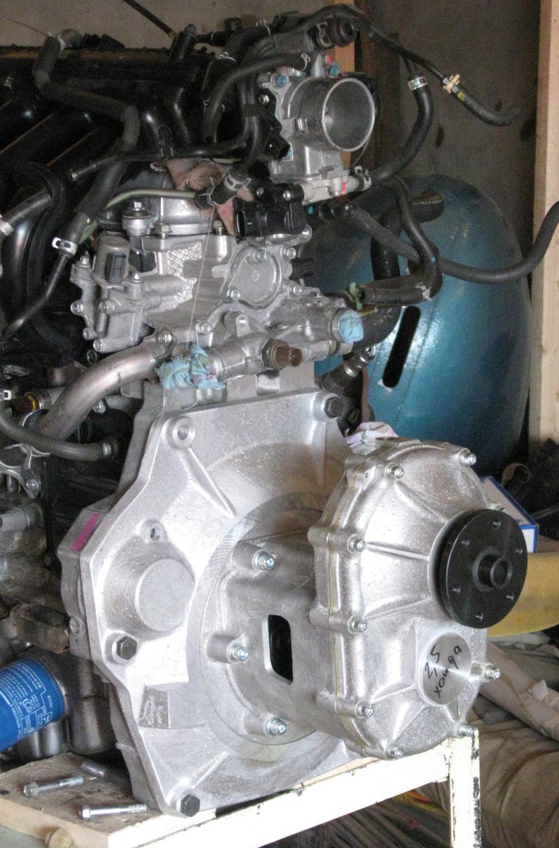

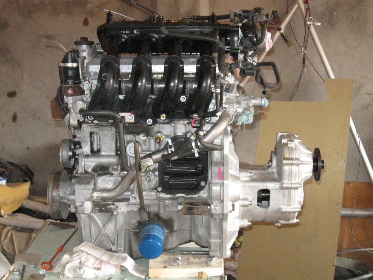

Так выглядит L15A с редуктором Чернова
    168,7 КБ · Просмотры: 300
    163,2 КБ · Просмотры: 336

Если можно, покажите  соединение ,как всё выглядит  со стороны маховика на А.Чернова редукторе и СУ в целом..Заранее благодарен.
Пока пришёл только редуктор с переходной плитой. Переходной стакан приедет в конце этой - начале следующей неделе. Сфотаю - выложу.
Наверх
Плита выглядит очень хорошо, на первый взгляд длинноват в применении на автожир , и судя по размерам  впишется в конструкцию любого автожира.А.Чернов не стоит на месте.
Я так понимаю, что на этом моторе редукция 1:2,5 ?
Да! Когда первый раз позвонил Чернову - у них в наличии были редуктора с редукцией 2,36 и 3,0. Мне же почему-то захотелось 2,5. Пришлось ждать. Тем более что и без редуктора работы навалом.
