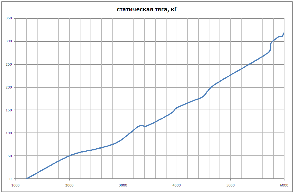

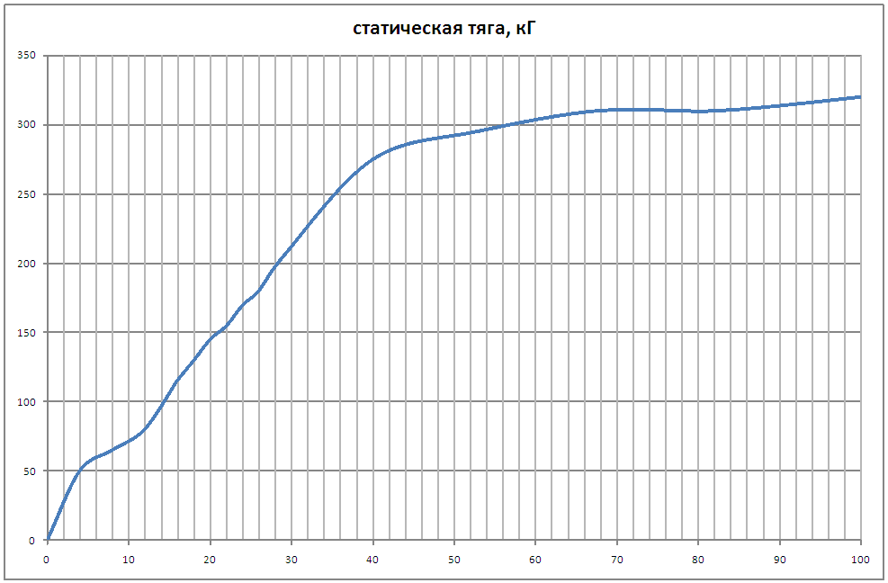

Сегодня почти весь день плясали вокруг фитов. Проделали довольно много всего. Пока обещанные замеры статика-обороты.
Два варианта графиков. Один - зависимость от дросселя, другой - от оборотов. Замеры производились сегодня. Начали утром и до 14 часов закончили. На момент начала замеров - температура -13, давление 751. Максимальная тяга в "пике" - 320 кг.
    18,6 КБ · Просмотры: 414
    19,9 КБ · Просмотры: 406

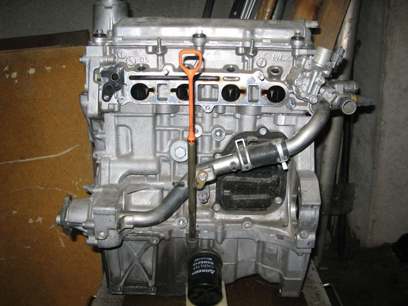

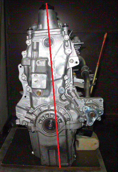

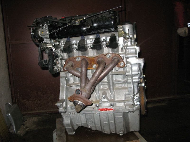

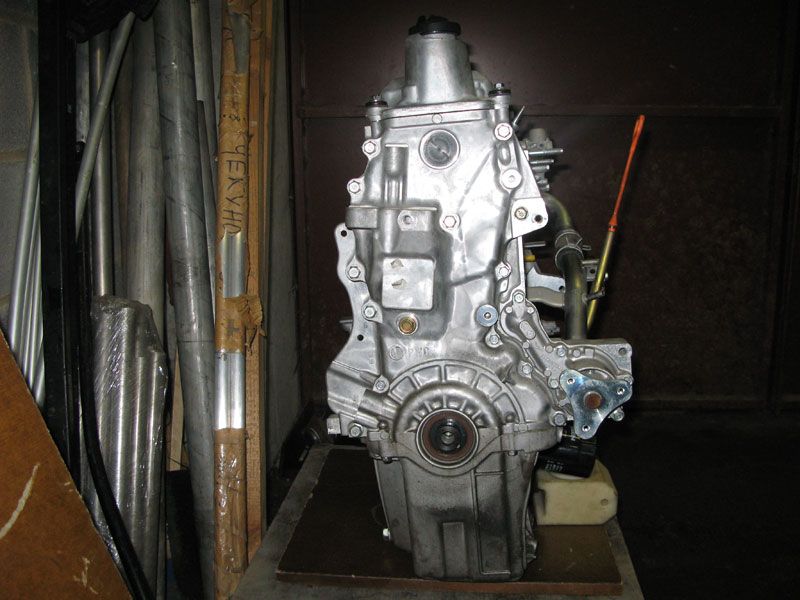

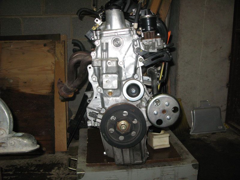

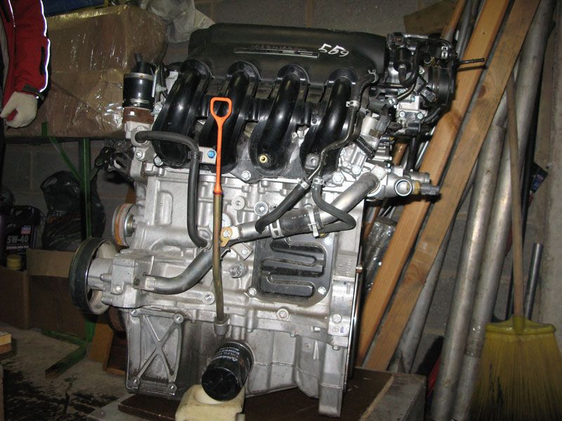

Закрываем вопрос про вес мотора. Взвесили.
То, что на фото - ровно 81 кг. На моторе нет стартера (3,286 кг) и генератора (4,7 кг).
    70,3 КБ · Просмотры: 587
    73,6 КБ · Просмотры: 584
    94,2 КБ · Просмотры: 593

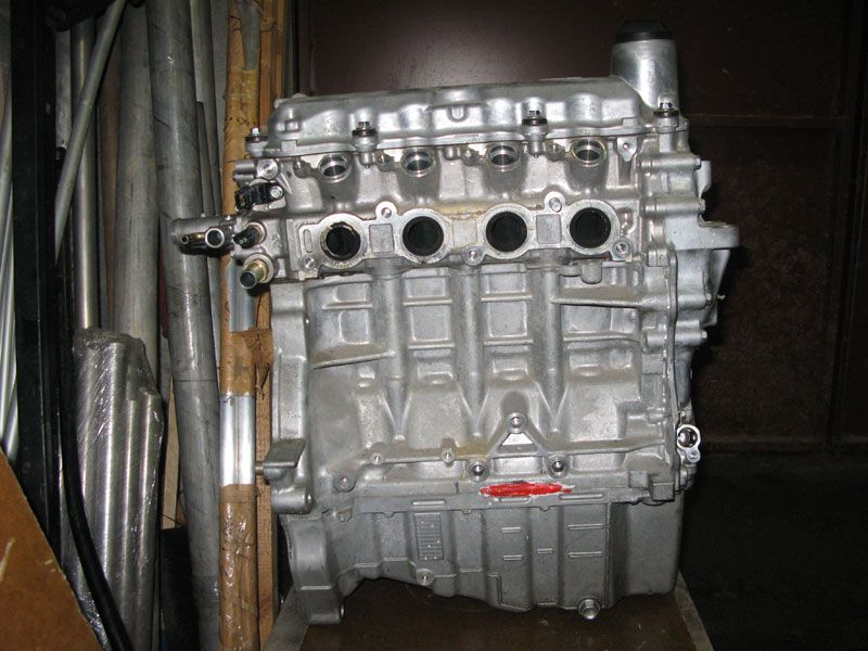

Совершенно голый мотор (только масляный фильтр не снят) - [highlight]64,5 кг[/highlight].
    90,3 КБ · Просмотры: 441
    74,6 КБ · Просмотры: 449
    83,5 КБ · Просмотры: 440
TNVD сказал(а):
а сколько весит ПОДДОН ?!? ктото может его взвесить
А нафига Вам это надо? Если он дюралевый, то заменять его нельзя. Он часть силовой конструкции корпуса, чтобы коленвал не гнуло от разницы температурных расширений верхней и нижней частей блока. Я такое на Ниссане МА10 видел. Все 5 бугелей коренных подшипников объединены в один массивный блок поверх коленвала. Очень солидная деталь - расплата за дюралевый блок против чугунного.
Genja_66 сказал(а):
Получается, что обороты 5300 достигаются при отклонении дросселя на 35%?
Не совсем. Пересчет по двум таблицам, в данном случае не корректен. Значения тяги снимались вручную и записывались в табличку, что естественно дает погрешности. Далее по точкам опроксимировалась кривая, что тоже точности не добавляет. По логам с мотора - 5300 это 41-43% ДПДЗ. Кроме этого, необходимо четко представлять один момент - % дросселя, что приводятся мной, ВСЕГДА являются данными из диагностики и не учитывают передаточной функции от пилота к заслонке. Т.е. отклонение ручки/педали газа на 10%, совершенно не оязательно вызывают такое же отклонение заслонки дросселя. Как правило - половина приводов нелинейна. Тоже самое можно сказать относительно самого датчика положения.

расплата
Если речь о фанерке нак которой взвешивали - то весы в ноль ставили вместе с ней. ;-)
А если о моторе - то если смотреть внимательно, несложно заметить что как такового поддона нет. есть нижняя часть, которая стыкуется с блоком по центру колена. Кстати, на многих моторах она же выполняет роль маслорадиатора, для чего ее делают ребристой. Ну и как силовой элемент - тоже.

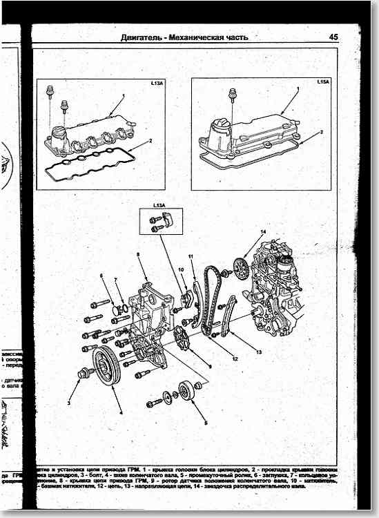

Ребята такой вопрос к Вам (у кого есть инструкция по ремонту L15A или кто вскрывал его)
Как организован масляный насос: он встроен в крышку ?!? или насос со своим корпусом отдельно прикручен к блоку, а крышка отдельно ?!? 😡
Дело в том что я в Honda R18A2 намылился новую крышку с ушами фрезернуть.....а там засада – в крышке насос живет...а это совсем другая история  :'( :'( :'(

Масляной насос от картера на L15A стоит совершенно отдельно как и трубка заборника, а вот масляной фильтр крепится непосредственно на поддон и каналы масла соединяются с блоком цилиндров и являются его продолжением.
MUK@LETUN сказал(а):
@TNVD
Это отдельный девайс ? или же он встроен в крышку каторая закрывает цепь ГРМ ?
Есть отдельно прикручиваемые девайсы – а вот в R18A(1 и 2) от Хонды Сивик 1.8i  он в крышку вмонтирован....
Нет, у L15A крышка цепи ГРМ отдельная деталь,а корпус насоса крепится к торцу блока под крышкой цепи ГРМ при помощи 7-ми болтов, привод шестерни насоса непосредственно от К\В (ПРОТОЧКА НА ВАЛУ)
@TNVD
Вот фот на инфо.выше.
    44,7 КБ · Просмотры: 454
    44,4 КБ · Просмотры: 452
