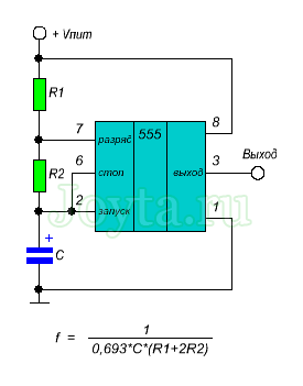

в интернете ведро схем.
Например:
Резисторы по 1-10 кОм, емкость кондера считаем по формуле, частота 20-50 Гц.

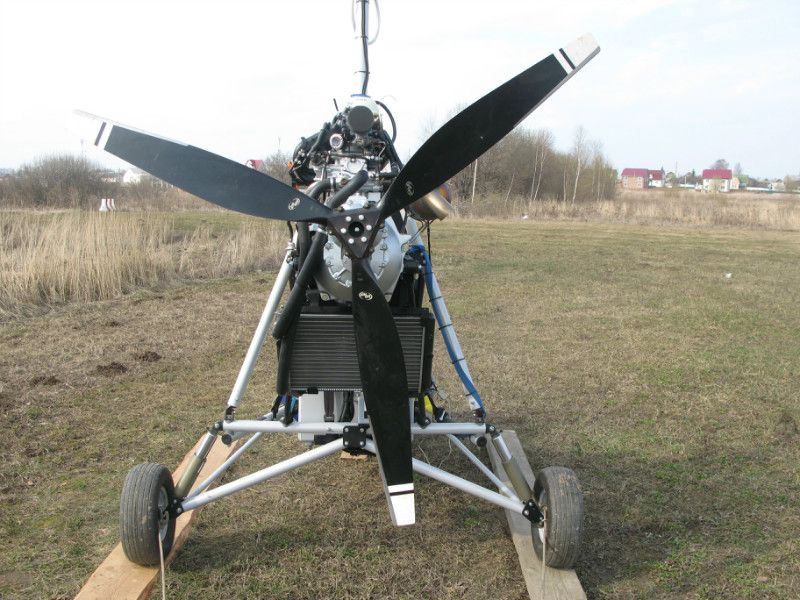

Моё личное мнение всё же 2,5 редукция оптимальна на L15A VTEC на в\в 1720 тягу снимал устойчиво 295 кг ( ВК-14 от Наиля 3-х лопастный) это на бензине ШЕЛЛ сейчас поставил 1750 ( Луга проп)тягу  снял 290-296 кг в статике( оптимизировал на с\у 238) с загрузкой на 5200.об/мин бензин 100%[highlight]95 Шелл[/highlight]
Все советы косаются с\у на базе ДВС Хонда L15 A VTEC, к с\у L13,L15 i-Dsi   практики эксплуатации не имею.
