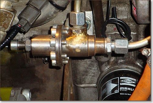

После переделки становится регулируемым и можно выставить нужное давление
Штатный РД ВАЗ 2110 по тех. 2,8-3,2 бар ,на Хонде серии L по мануалу авто 3,1-3,6 бар по авиа варианту надо всё же стабильно удерживать показатель 3,6 бар и стараться не приближаться к показателю 3,1 бар . Я  подключил в систему  разъём с манометром на приборке на прогреве всё визуально хорошо отслеживается и при изменении заданного показателя необходимо сделать стоп и устранить проблемы.
Но пока проблем у меня нет РД работает штатно и держит стабильно 3,6 бар. РД у меня самодельный.

Регуляторы давления на нашеавтопроме идут двух типов, как правило. Для рамп с обраткой -около 3.2 бар и для рамп без обратки 3.8-4 бар. Первые - работают по разряжению в ресивере и поддерживают постоянный перепад давления рампа - впуск, вторые - по атмосфере и поддерживают постоянное давление рампа - атмосфера. В первом случае форсунки рботают на постоянной произодительности, во втором - есть допкоррекция производельности форсунок по давлению в ресивере. (реальному или предполагаемому). Собственно к чему я - просто так ставить регулятор нельзя. надо все же ставить такой, под какой мозги расчитаны. и именно в том режиме.
Добавлю про огород и японцев.
Первый вариант (с обраткой с рампы) - позволяет обеспечить циркуляцию топлива через рампу. И в случае горячего пуска - даже если рампа завоздушилась парами бензина - насос вгоняет пробку и нет проблем с горячим пуском. А во втором случае - имеем экономию по стоимости топливопровода ровно в два раза. Т.к. обратка сразу в баке сливается с насоса. Но и имеем проблему при горячем пуске, при малейшей негерметичности обратного клапана. Если он травит - рампа легко завоздушивается при падении давления. Так что тут немного другая история - кривизну производительности форсунок компенсируем программно, зато экономим половину топливных трубок. Программа почти ничего не стоит, а трубки - очень даже чего. Обычное экономическое кроилово. Ну подумаешь, стартером покрутят, или пустит не с первого раза. ну насос поменяют, тем более что он часто идет картриджем - насос+обратный клапан+фильтр-сетка+фильтр тонкой очистки+ датчик уровня. и меняется скопом. по научной цене..

Обычный китайский регулятор. Лично я предпочитаю использывать "родные" для двигателя регуляторы (что бы не переделывать рампу, ибо это надёжнее в разы) или серийные отечественные (качеством и точностью от иномарочных не отличаются). Китайские же блестяшки предназначены совсем для иной аудитории. Там шарик по алюминию работает.

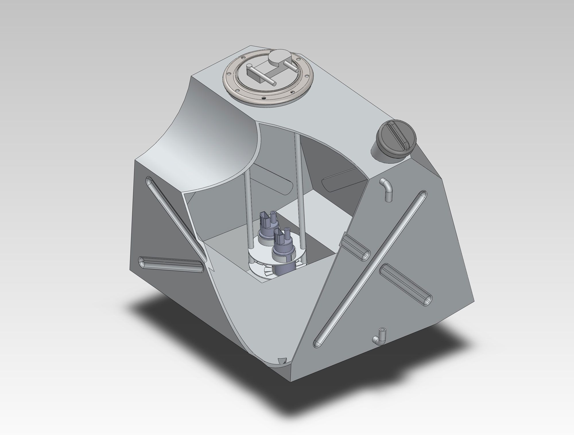

Да нет не как обычно ! Схема та расположения РД в т\баке не плохая и мало сказать не плохая а очень даже работоспособна, но если есть место куда этот насос вставить, а если нет как на автожире в кресло бак он не встанет из за габаритов :,,то с этим как быть?,,
И если сказать -то я не видел ни разу чтобы эл.бензонасос стоял в баке ,у меня много  знакомых на дельтах с с\у сузуки и все инжекторные летают на химии и у всех внешний эл.бензонасос и Р\Д ,спрашивал почему схема блока эл.бензонасос +р\д в баке не применяется,отвечают:просто контролировать визуально намного проще что почём и если что всё меняется на раз.
