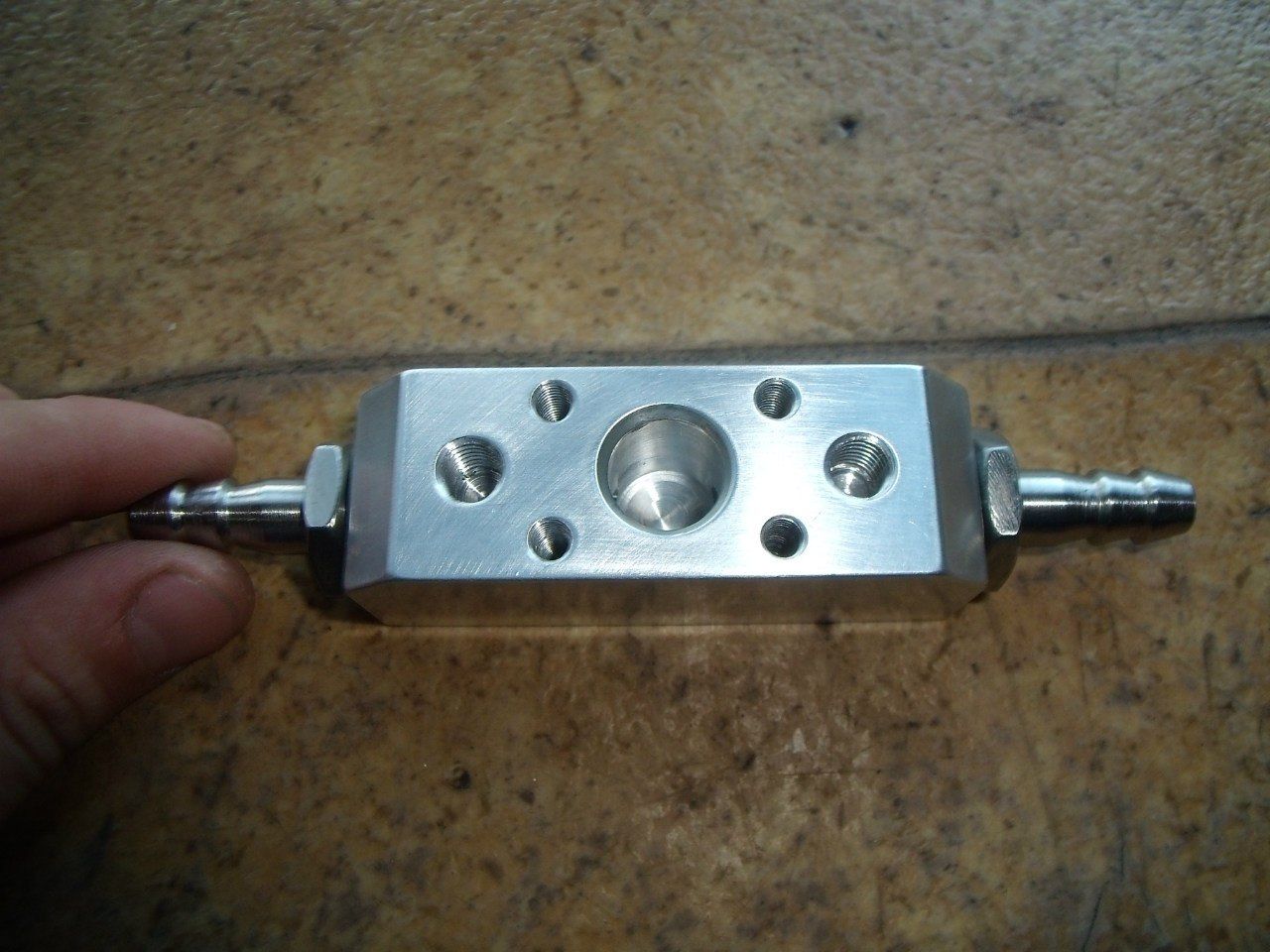

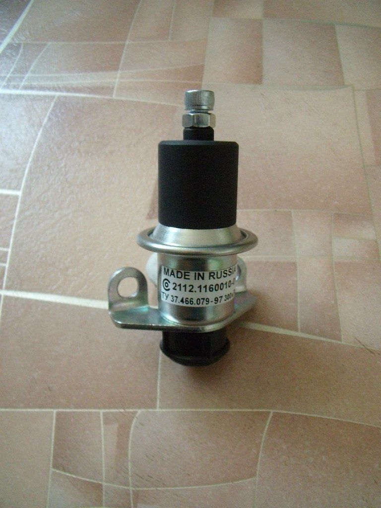

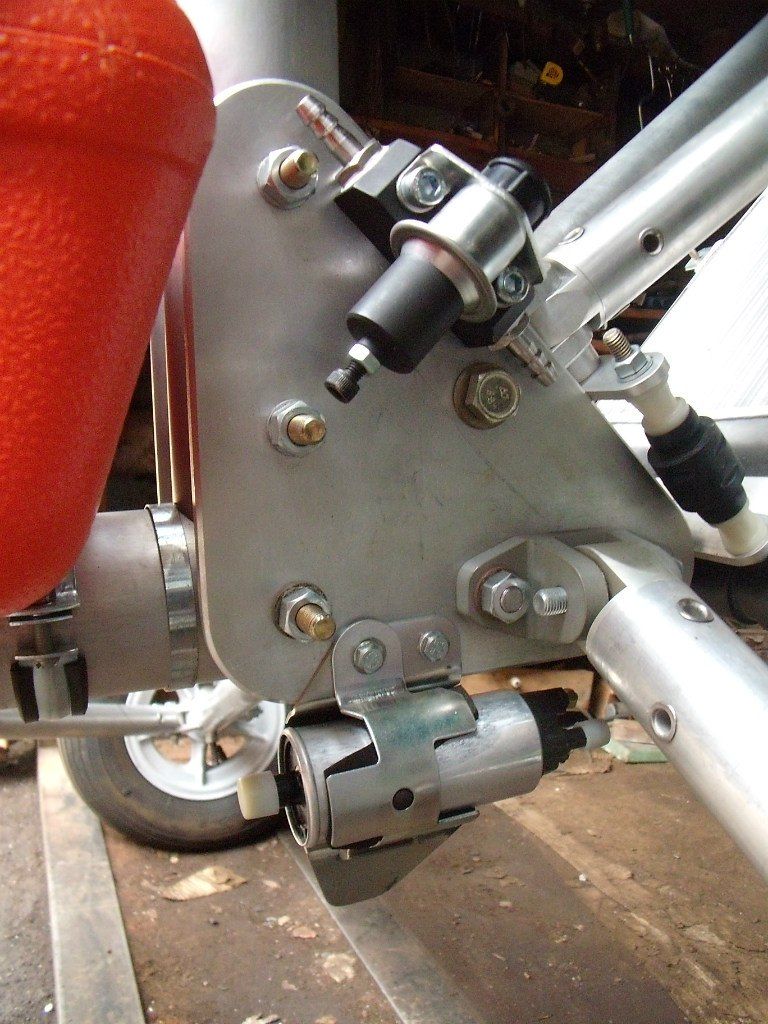

Добрый день!
В ближайшее время, собираюсь запускать свой L13A. Возник вопрос с топливным насосом и регулятором давления. Хотелось, чтобы они были внешние, а не в баке. От чего можно использовать? Пока приходит в голову, насос от газели и регулятор от ваза.
Добрый.
Так и сделал. ГАЗ+ВАЗ. Но регулятор желательно переделать. Давит он много для Хонды.

Добрый.
Спасибо!
На счет ГАЗ понял.
В чем заключалась доделка регулятора ВАЗ, чтобы уменьшить давление? По руководству от Honda FIT, давления соответствуют, но правда вроде соответствуют.
