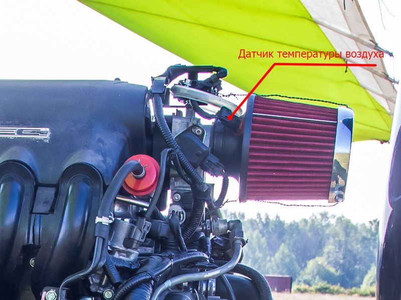

ну раз уж вы летаете на родных мозгах пожалуйста ответе на мои вопросы ??
1 какого года мозг ?
2 работает ли втек ?
3 впускной коллектор родной ?
4 куда вы поставили датчик температуры воздуха ?
конечно это не все вопросы но ответы на них очень сильно помогут мне с определением ,какой мозг все таки ставить
1). 2005 г., вариатор, мех. дроссель
2). ВТЕК только через принудительное включение тумблером. Никому ещё не удалось сделать так, что бы Хондовский мозг автоматически активировал э/м клапан ВТЕКа. Без втека обороты 4800, скороподъёмность +4 м/с в одно лицо, крыло "Стренджер" 14,5 м[sup]2[/sup].
3). Родной
4). В воздушный фильтр

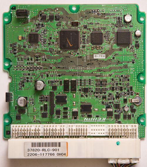

Собираюсь. Но пока лётный сезон - не буду это делать.
А так - почему и нет? Только предварительно его надо препарировать и вместо него сделать эмуляцию, что бы не показывало ошибку.
еще вопрос а не могли бы вы посмотреть номер на вашем эбу
так как вы свой смогли обмануть я хочу такой же купить
