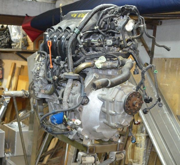

Уважаемые ГОСПОДА "ХОНДОВОДЫ"!
Подскажите: как "правильно" раздербанить проводку(косу) на двигателе? Двигатель Л-15 с Хонда Мобилио. Что "откусить", а что оставить в целости и сохранности? С чего начинать сиё действо?
    78,1 КБ · Просмотры: 214
Во избежание некорректной работы двигателя ничего откусывать не надо. За исключением тех проводов, которые необходимо закомутировать соответствующим образом, в целях обмана мозгов.
