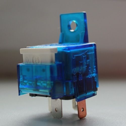

У меня стоит такой. ЭБУ запитывается через два параллельно подключенных контура реле с плавкими предохранителями.
Бензонасос, кстати, подключен так же, только отдельным тумблером.
Вот я и хотел за одно избавится от релюшек.
Больше деталей-больше проблем. Хотя и поставил качественные реле Хелла со встроенными предохранителями на ЭБУ и насос.

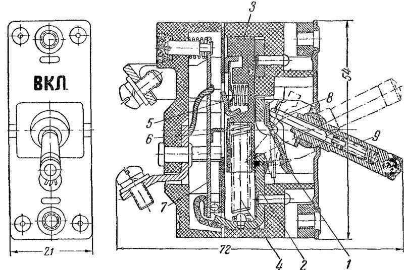

Я такой вариант рассматривал, но споткнулся на номинале АЗС по силе тока. Те АЗСГК, которые доступны, рассчитаны на  27 В. А в сети, питаемой от автомобильного двигателя, 12 В. Просто пересчитать по формуле? А кто сказал, что термобиметалическая пластина меняет свои свои свойства в прямой зависимости от изменений параметров по напряжению и току?
Устройство АЗСГК:
Для защиты от сверхтоков цепей, питаемых маломощными источниками постоянного тока напряжением до 24 в, применяются однополюсные автоматы на номинальный постоянный ток от 2 до 50 а. Они выпускаются одного габарита и имеют обратно зависимую от тока выдержку времени при всех токах, больших пограничного, который находится между номинальным током и 120—130% номинального. При токе, равном 200% номинального, выдержка времени у разных исполнений находится в пределах 25- 80 сек при нагреве с холодного состояния и не менее 5 сек после прогрева номинальным током. Разрывная способность равна 10,00 а при номинальном токе расцепителей до 10А и 1 500А для исполнений на большие номинальные токи. Гарантируемый срок службы 10 000 включений.
Характерной особенностью конструкции является отсутствие свободного расцепления, что в некоторых случаях целесообразно, так как дает возможность удержать автомат в замкнутом состоянии, несмотря на наличие сверхтока.
При положении рукоятки «включено» подвижной контакт 1 всегда прижимается к неподвижному 2 с помощью штифта 8, на который действует пружина 9. При этом колодка 3 сжимает пружину 4. Она удерживается благодаря тому, что ее зуб 5 заскочил за зуб 6 термобиметаллической пластины 7. [highlight]При перегрузках термобиметаллическая пластина выгибается[/highlight], зубья 5 и 6 выходят из зацепления, и если рукоятка не удерживается во включенном положении, то происходит отключение, так как под влиянием пружины 4 рукоятка переходит в отключенное положение и находящийся внутри ее штифт 8 размыкает контакт.
Ничего не надо пересчитывать. Смотрите на номинал по току который вам нужен, а какое напряжение 12в или 27в в сети не имеет значения. Хоть 1в хоть 100в в сети вырубаться оно будет по току который задает нагрузка сиречь бензонасос или еще чтото что вы хотите защитить. Сопротивление самого азс практически нулевое вы хоть 1 в на него подайте он вырубится если источник вашего напряжения способен выдать ток больше номинала азс.

У меня, в общем-то такие же мысли по этому поводу. Но лучше провести испытания. Хуже не будет.

Все правильно. Еще замечание. Номинал напяжения проставленный на приборе обозначает, что выше этого напряжения его использовать не стоит. Это связано с тем , что в момент размыкания контактов между ними зажигается дуга. Длина дуги пропорциональна подведенному напряжению. Иными словами номинал на выключателе это расттояние на которое разводятся контакты при выключении.
