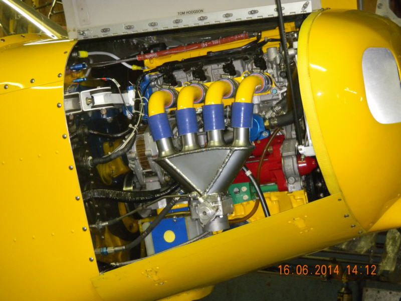

Всем привет! И как вариант применения на фите компактного коллектора, наверное кого-то это заинтересует. :~)
    69,2 КБ · Просмотры: 274
Я бы расширил края милиметров на 40. Дискутировать не буду, нарисуйте в солиде и фло прогоните. Сдается что крайним цилиндрам воздуха недодают...
Система альтернативная. На штатной все в полной мере работать не будет.
Закон Паскаля никто не отменял .
Вот именно об этом я подумал. На что сразу обратил внимания, так это на меньший объём ресивера, по сравнения со штатным. Кроме всего прочего у родного ресивера ещё и форма ой!-какая непростая.
Альтернативные мозги. А ресивер мне не нравится.
