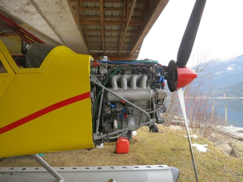

На данный момент у меня почти готов свой всасывающий ( инфо будет позже как закончу и испытаю окончательно).
Кроме всего прочего у родного ресивера ещё и форма ой!-какая непростая.
Не простая и очень даже не простая по раскладу подачи  на цилиндры и  эпюре завихрения и не только, при изготовлении подобного родному необходимо брать данные родного и перенести это на новый. Всё работает штатно но без прокладки EGR работать не будет корректно а отверстия в прокладке колибруются дополнительно. и всё будет пучком.
Кололектор у меня будет стоять   под 24 гардуса ( автожир)  , основная часть родной пластиковый развёрнут от в\в, фото скину позже.

На самоле в подкапотном самое -то 🙂
И ещё фото расположения коллектора на Фите.

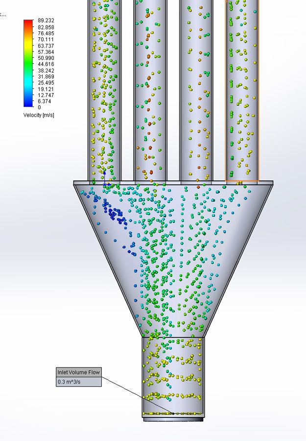

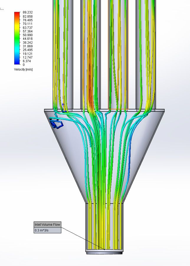

Я бы расширил края милиметров на 40. Дискутировать не буду, нарисуйте в солиде и фло прогоните. Сдается что крайним цилиндрам воздуха недодают...
Решил побаловаться. Получилось вот такое-этакое.
    90,8 КБ · Просмотры: 141
    75,5 КБ · Просмотры: 147
