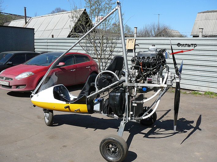

Господа авиаторы, а кто какой воздушный фильтр примастил на л13? Как у Вас расстояние до винта?
Захотелось мне порно-спорт мой выкинуть и поставить что нить короче. А то 30-40мм до кромки винта стремно.
У тов.Русака стоит поролоновый фильтр. От чего кто знает?
У тов. Русака свой ресивер, у которого заслонка стоит под углом и дальше от винта и редуктор с приличным выносом фланца. Блягодаря чему даже штатный впуск позволяет нормально ставить не то что фильтр, а даже резиновый хобот от ВАЗа с ДМРВ. А фильтры от чего - то толи мото, толи. снего.. Вобщем то неважно. Там много чего впихнуть можно.
