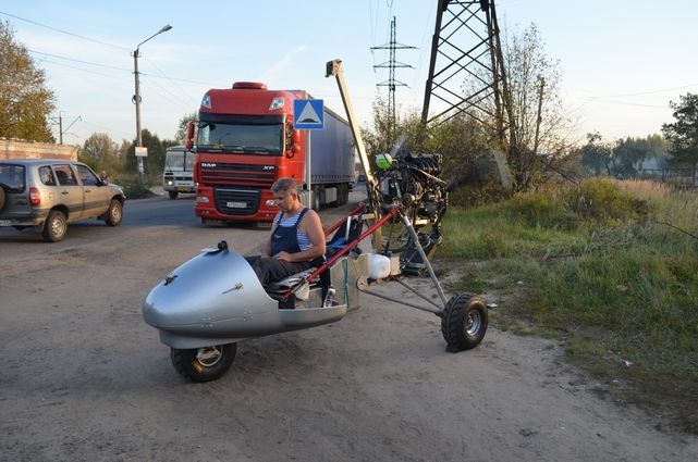

Вот и у себя дома погоняли. Классс!!! 😀
    56 КБ · Просмотры: 195
    36,5 КБ · Просмотры: 198

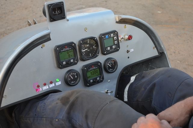

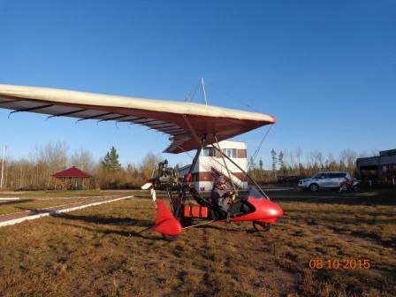

Подскажите где взять редуктор на L15A
Если Чернов не отзывается - можно взять у Кулаги, для тянущего варианта даже предпочтительнее. 850$ вместе с плитой.... но ждать упаришься... впрочем, как повезет - редукторы вроде-бы всегда есть.
на максимальных оборотах в статике 5 460 об/мин была получена мощность в 120,7 лошадиных сил.
В автомобильном варианте мощность двигателя была в 90 л/с.
Интересна именно тяга, т.к. мощность для ВМУ - это только один из компонентов, а тяга - конечный продукт. 🙂
Стоит уже такой же в ожидании своей участи , но хочу с родным ЭБУ запустить.
