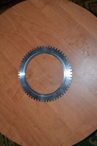

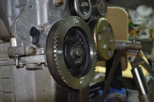

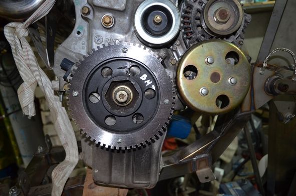

А вот и маркерный диск.
    29,2 КБ · Просмотры: 200

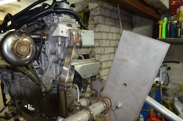

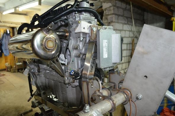

Кронштейн под ЭБУ.

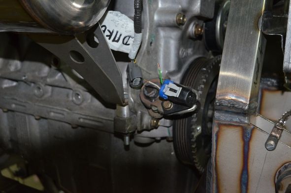

Кронштейн под ДПКВ.
    45,6 КБ · Просмотры: 279
    33,2 КБ · Просмотры: 235
    46,4 КБ · Просмотры: 226
Несколько замечаний:
- кронштейн ДПКВ должен быть алюминиевым,
- мозги на свежем воздухе принято ставить разъемом вниз.

Замечания принял.
Кронштейн из нержавейки. Немагнитится.
Разъем только в бок. Из за сердечника. Проводку придется гидроизолировать.
С уважением.
Январь конечно достаточно надёжен, но всё же лучше через резиновые подушечки крепить, от вибрации... Ну и к массе корпусом контачить нежелательно (паразитная петля, лишний шум в АЦП, ну и спасёт при плохой силовой массе от выгорания дорожки).
Принял. Предполагалось именно такое крепление. Через микропористую резину. Что исключит контакт корпуса ЭБУ с массой.
Я использовал резиновые подушки от бензонасоса Волги.
Дим, не морочь людям голову. За мою практику 5е  январи умирали только по старости, по причине круглогодичной жизни на улице. По вибрации - небыло ни одного трупика. Чаще модули зажигания дохнут, вот их надо на резинки вешать.Все же Я5, особенно старые - грамотно лаком залиты, не то что современное поделие. Январь надо от прямого полива водой защитить. Ну и от прямого попадания 🙂  :IMHO
В догонку. Вибрации, потенциально опасные для покрытой лаком методом макания платы, - скорее разрушат телегу, или как минимум отобьют желание взлетать....
