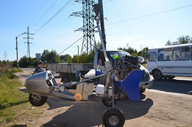

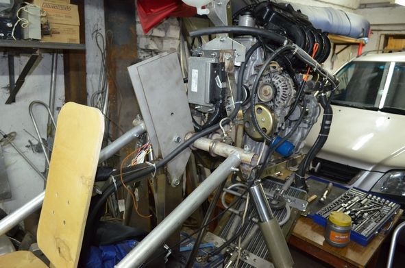

Двигатель Honda Fit

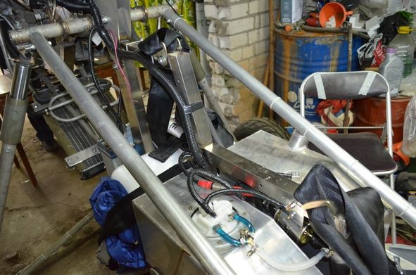

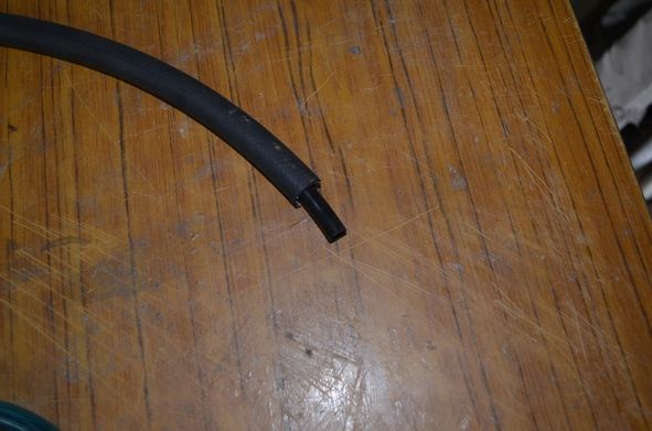

А тут топливо провод.
    34,9 КБ · Просмотры: 246

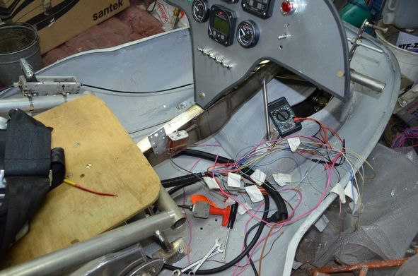

"Коса" до приборной доски.
    56,3 КБ · Просмотры: 213
    48,7 КБ · Просмотры: 203

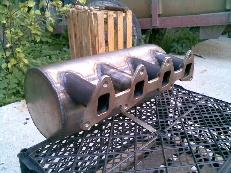

Подскажите пожалуйста, что внутри этих глушителей? пустотелые?   или перегородки какие-то?
    100,5 КБ · Просмотры: 220
Обратись к АНТОНУ-ДЕНИСУ(смотри в разделе "ТОРГОВЛЯ"). Может и расскажут.
С уважением.

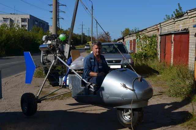

Сегодня запустил в первый раз свой Л-15. Запустился с пол тыка.
    56 КБ · Просмотры: 233
2. На взлётной полосе, в хорошую погоду. Полетит с набором +3 - значит всё в порядке.
Лучше с родными мозгами всё равно не получится.
У меня при максимальной тяге в 210 кГ нв 4950 об. , при заклинившем тросике газа на 4300 оборотах шел вверх с 5 м/с.
Вообще-то есть ещё взлётный вес, площадь крыла и тип воздушного винта. Всё это влияет. У меня телега тяжёлая, порядка 260 кг + крыло 14 м[sup]2[/sup] 60 кг, да ВВ ВК-18 с более худшими взлётными показателями чем ВК-14, но на маршруте более комфортный.
Полный объем бака 115л(реально наполняемый). Учитывался опыт бывалых с "пристяжными" канистрами. 8 часов сидеть конечно проблематично. Да и не будет такого. Зато не надо искать заправки или покупать топливо в пункте назначения. А если в компании, то можно побыть и в роли "танкера". Как-то так.
В понедельник 21 сентября "породнили" ЭБУ "Январь 5.1" с L15A DSI c луганским саблевидным винтом.
В результате:
на максимальных оборотах в статике 5 460 об/мин была получена мощность в 120,7 лошадиных сил.
В автомобильном варианте мощность двигателя была в 90 л/с.
К великому моему сожалению у меня не было с собой динамометра. Поэтому что-то сказать про статическую тягу НЕ МОГУ. (по субъективным ощущениям за 200 с большим хвостом)
С уважением.
