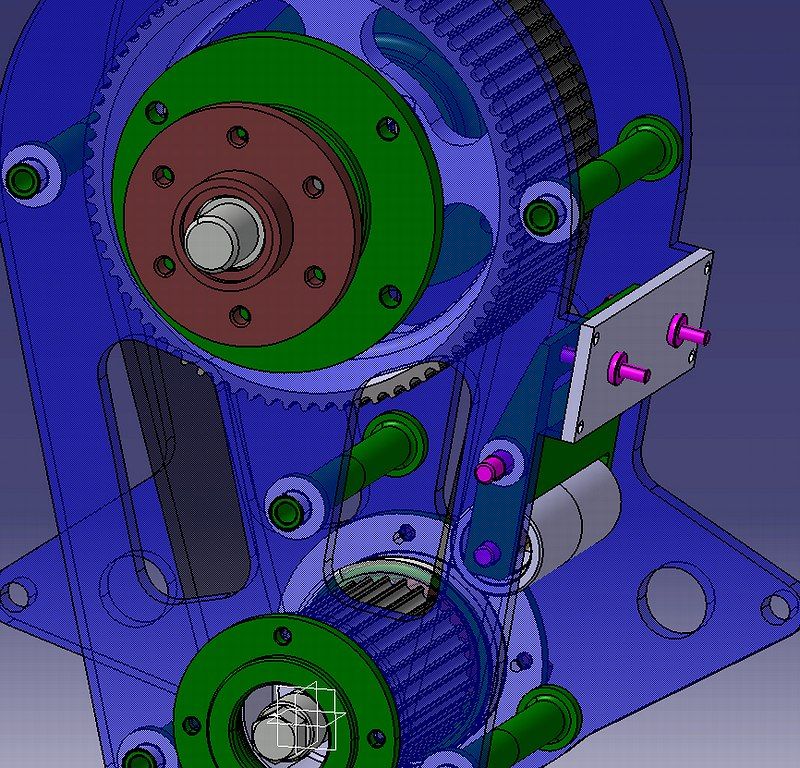

Вот какой получается редуктор для Хонды Л15А, передаточное 2.45, межосевое 220мм, вес завтра гляну, на макете нету только флануа винта. Вал ведомый пустотелый для возможности установки ВИШа. Данный макет для толкающих вариантов, есть еще с удлиненным ведомым валом, ширина ремня 85мм. Данный редуктор разработан для возможности установки рядной автоконверсии без укладки на бок в капоте самолета.

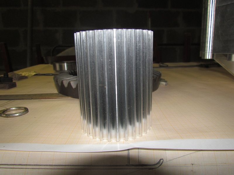

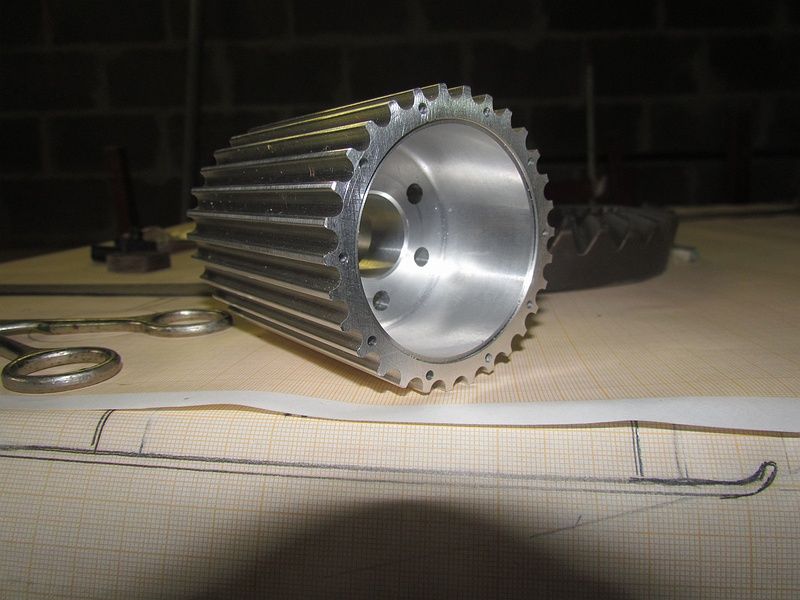

На картинке примерная картина с натяжителем, ну и шкив уже своего изготовления материал д16тпп, продолжаем работать...

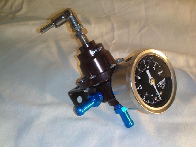

Уважаемые, пойдет ли такая схема  подключения топлива на л15?
Нуууу у регулятора 3 патрубка, а не 2 как на схеме - вход, выход и сброс в обратку. Фильтр обычно ставится после насоса, а не до. До насоса только сетка.

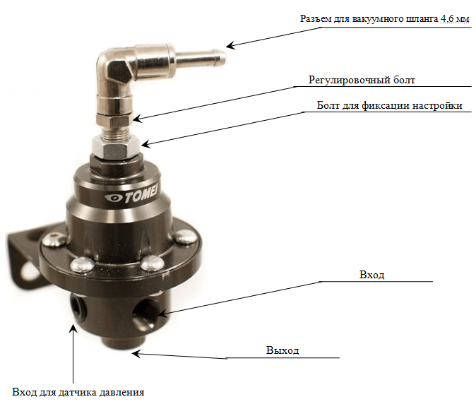

у этого регулятора только вход и выход на сколько я понял и есть еще какая то трубочка тоненькая и подписано разъем для вакуумного шланга может это и есть обратка?
Получается что этот регулятор запирает топливо при избытке давления. А значит обратка в нем не предусмотрена, и на малых оборотах двигателя насос будет плохо охлаждаться из-за слабого протока топлива через него.
З.Ы. Трубка для ваккумного шланга - это трубка для подключения к коллектору, т.е. для поддержания не абсолютного давления топлива, а относительно давления в впускном коллекторе. На Хондовском моторе она скорее всего не используется. Использовалась на сравнительно старых японцах, где-то до 2000-го года примерно.
Вот так нужно будет подключать ваш регулятор.
Вакуумный шланг будет не задействован, как уже сказали выше давление у фита в рампе постоянное.
