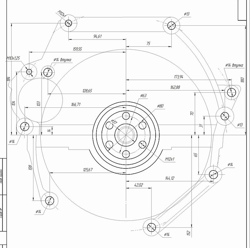

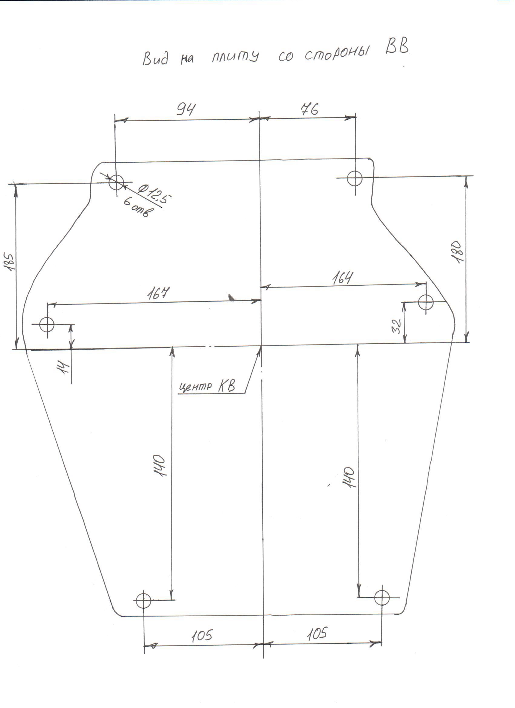

Где то на форуме видел чертежи переходной плиты, найти не могу, может есть у кого, а вообще сама плита не нужна, нужны координаты крепежных отверстий от центра коленвала, если у кого есть поделитесь пожалуйста!
    22 КБ · Просмотры: 199

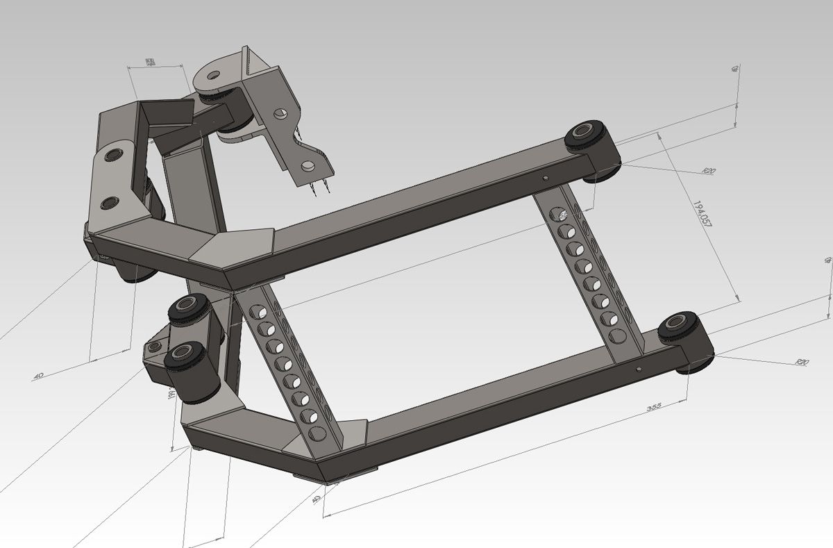

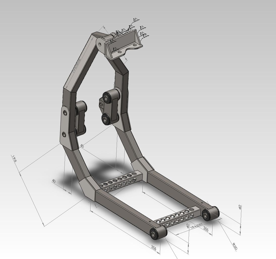

Добрый день! ищу чертеж моторамы для Л15А на дельталет Фрегат. Если можно с чертежами кронштейнов, которые крепятся к блоку. Или может кто даст померить конструкцию в Москве или ближайшем Подмосковье. Буду весьма благодарен. Спасибо.
вот видел здесь
    82,1 КБ · Просмотры: 158
и ещё
    71,6 КБ · Просмотры: 147
с другой стороны
    74,9 КБ · Просмотры: 146

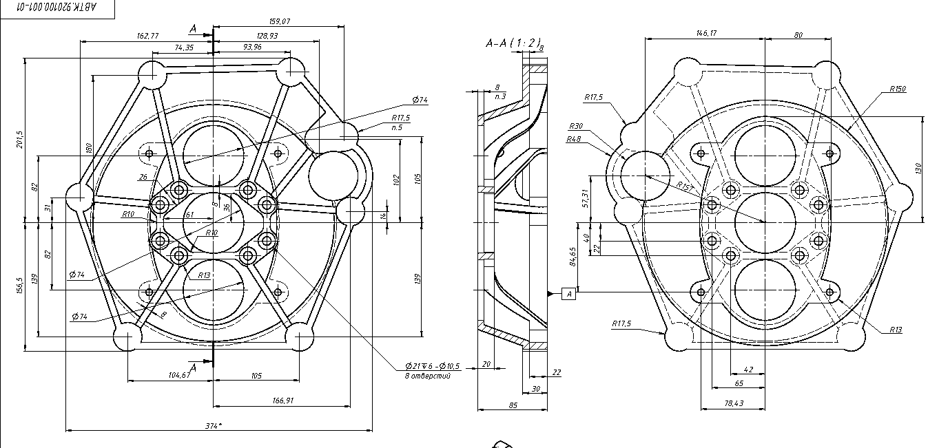

    108,1 КБ · Просмотры: 170

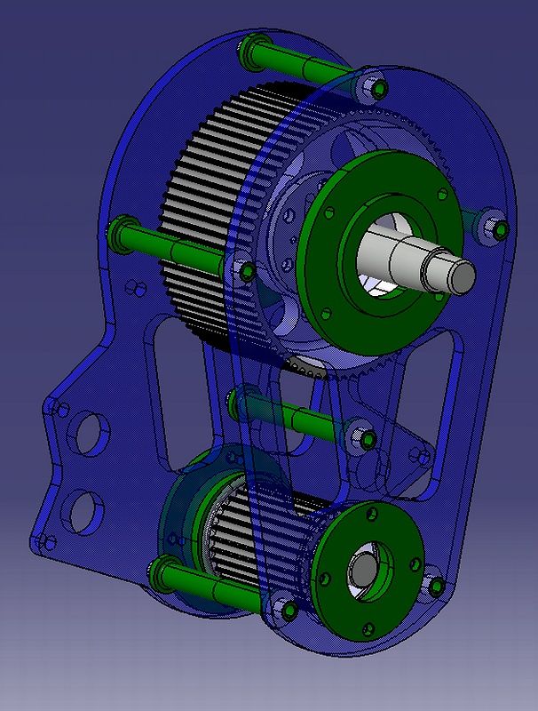

Вот какой получается редуктор для Хонды Л15А, передаточное 2.45, межосевое 220мм, вес завтра гляну, на макете нету только флануа винта. Вал ведомый пустотелый для возможности установки ВИШа. Данный макет для толкающих вариантов, есть еще с удлиненным ведомым валом, ширина ремня 85мм. Данный редуктор разработан для возможности установки рядной автоконверсии без укладки на бок в капоте самолета.
Очень сильно нужны координаты плиты на Хонду серии D, шкивы уже в работе... Помогите пожалуйста....
    95,3 КБ · Просмотры: 170
