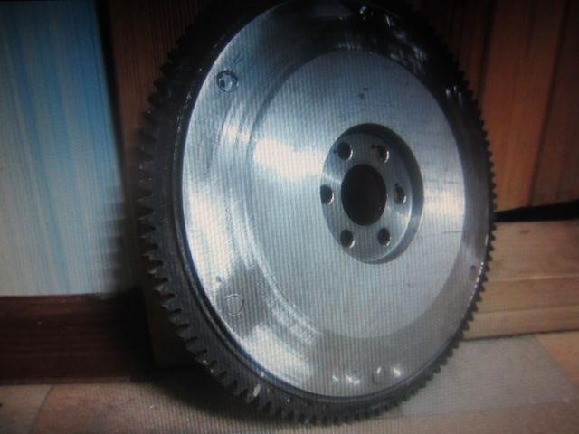

У меня стоит от мкпп,облегченный толщина примерно 4мм,ступица и венец штатные.После облегчения,проточки маховик стал легче на 5кг.С 2010 года работает без пролем.
Так же был облегчен маховик на предыдущем сузуки.
Рискованно именно маховик облегчать. Материал достаточно хрупкий. Почему не использовать пластину с венцом от АКПП?
Материал маховика,обычная сталь."маховик" от акпп развалится скорее,чем мой облегченный.Случаи поломки этой жестянки на автомобилях с акпп не редки,и устанавливать её на летающую технику не желательно.
Внутренний и внешний диаметр проточки моего маховика имеет плавный переход к венцу и к ступице,"круглая фаска",оставшийся диск цельный,без дыр,как на "маховиках" акпп.Не только у меня такой облегченный маховик,проблем с ним не у кого не возникало уже более 10 лет.

Может быть. Не буду спорить, хотя на моей памяти всего один случай, и тот связан с неквалифицированным ремонтом. Замечу только, что в автомобиле через пластину передается весь момент двигателя на АКПП, а не только пусковой момент от стартера.

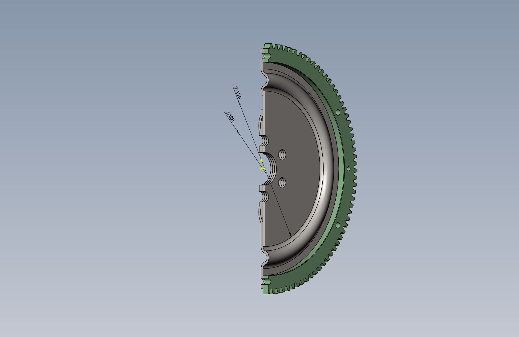

Посмотрел, где находится Ц.Т. маховика с усилительными пластинами.  Наружную пластину надо увеличить до диаметра 175 мм.  Тогда напряжения  в сечении маховика (меньше диаметра 175 мм ) получаются одного знака. Т. е. только растяжение. Должно работать.  Минус  в  том , что после доработки , желательна  балансировка.

Балансировка тоже проблема.
Заводской, как правило, не сильно в этом нуждается, ввиду культуры изготовления,  качества материала.
Как можно осуществить балансировку самоделки?
Если проточить заводской, как его потом отбалансировать?
И лично мне интересно, стоит ли несколько кг этого геморроя?
Я понимаю значение фразы "весовая культура", но ведь у медали всегда две стороны.
