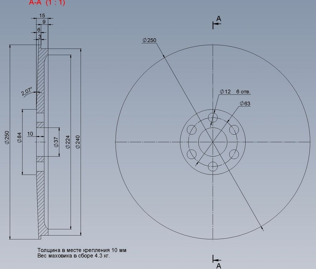

два вопроса

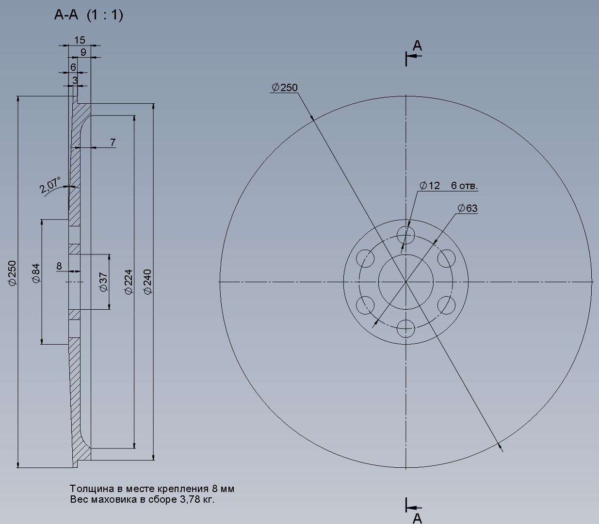

-у l15a  4 вида мккп, от какой конкретно машины маховик подходит?
-какова толщина маховика выточеного с металла в центре, в месте крепления
Венец от двигателя ниссан ср20.
Толщина Металла от 10 мм.
Для себя точил бы примерно так.
    78,9 КБ · Просмотры: 221
два вопроса
По идее, маховик рассчитывается под двигатель, я думаю от любой из 4-х модификаций должен подойти.
, таким образом винт будет являться прекрасным маховиком.
Это замечательно работает если нет редуктора и винт жёстко крепится к коленвалу. В противном случае очень быстро разбивается шлицевое и/или ломается редуктор. Маховик нужен именно двигателю, для того что бы не нагружать редуктор знакопеременнми ударными нагрузками. Чем менье число цилиндров, тем тяжелее нужен маховик для тех же самых задач.
А пластина АКПП ломается потому, что у неё нет поперечной жёсткости и она ломается просто от вибрации (продольной к/в). В автомобилях с АКПП эту жёсткость обеспечивает гидротрансформатор. Если точить самодельный маховик и стараться его сделать лёгким, то для надёжности он не должен быть плоским, его нужно делать коническим, тогда его жёсткость будет в разы выше при той же толщине и ничего не сломается. Автомобильные маховики обычно чугунные, стальные очень редко встречаются (как правило на спортивных авто), облегчать можно, но с умом (те же конические поверхности нужно делать для сохранения жёсткости). При изготовлении из стали (не сталь 3, естественно) в месте крепления к коленвалу достаточно толщины 6мм, коническая часть может быть 4-5мм, периферию для момента инерции лучше сделать потолще (смотря что позволяет колокол), тут лишний кг очень сильно может разгрузить редуктор от ударных нагрузок.

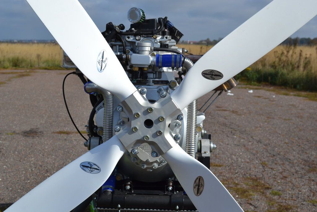

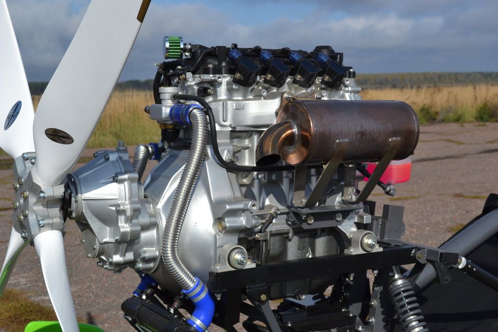

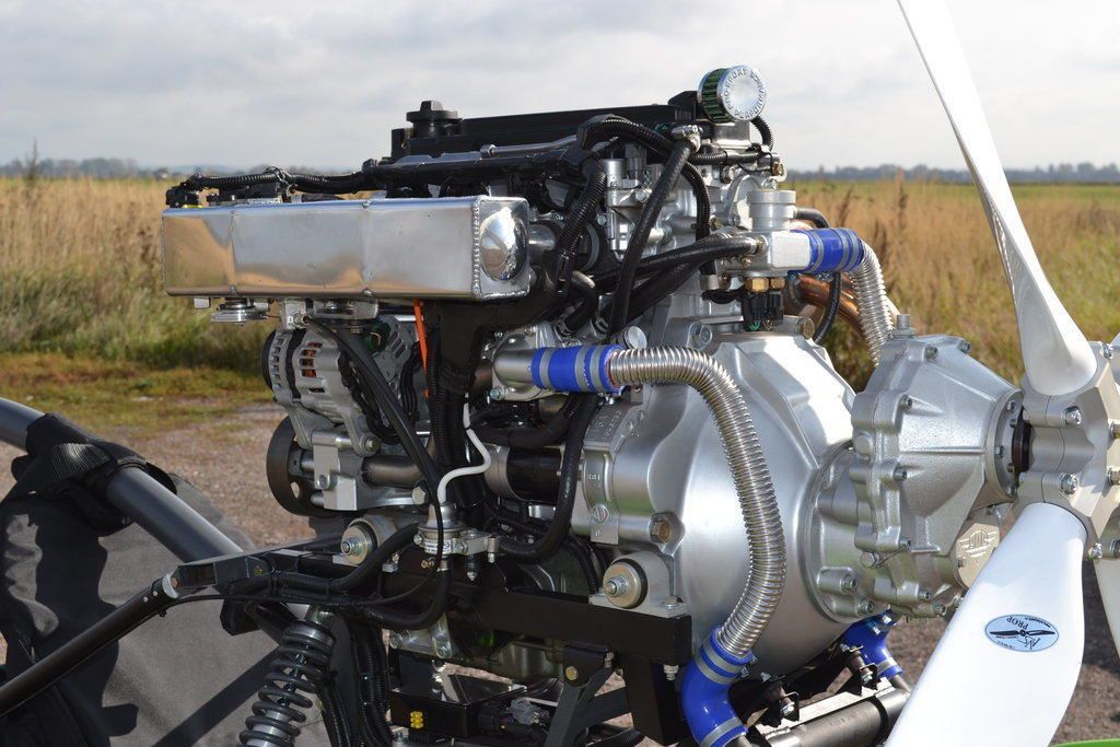

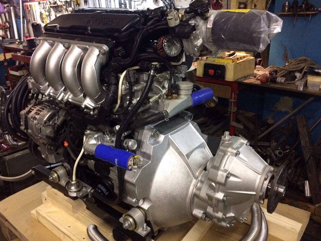

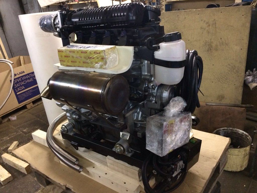

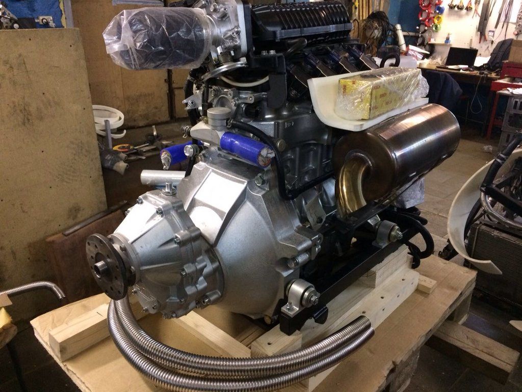

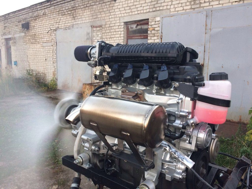

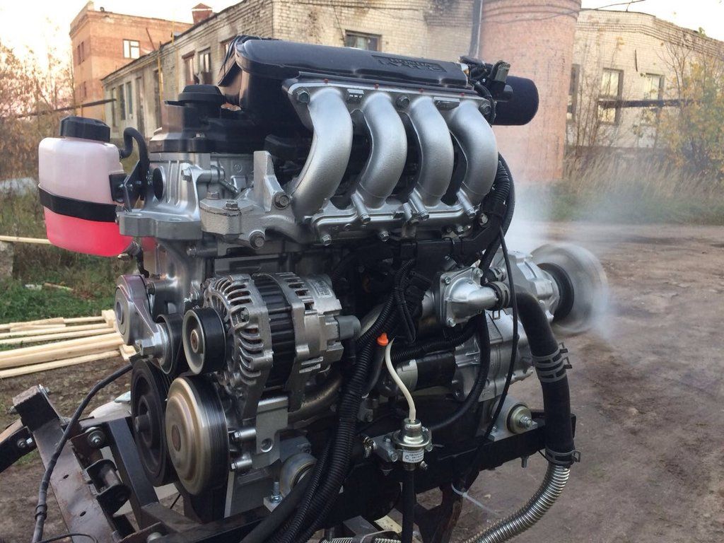

Сделали 120-ти сильный FIT. Вернее, сделали давно, но сейчас доработали до, вполне, продуктового варианта. Заказчики поделились на авиационных и неавиационных. Для летательного варианта стремились облегчить СУ и перешагнуть в минус рубеж 100 кг. Получилось 99-100 кг. В них входит мотор с редуктором, глушителем, алюминиевым впускным рессивером, мозгами, метровым моторным жгутом, кронштейны крепления, сайлентблоки, моторама со своими концевыми сайлентблоками, масло в редукторе, масло в моторе, охлаждающая жидкость, находящаяся в моторе, расширительный бак.
Провели сравнение мотора переделанного и с родным впускным коллектором - тяга одинаковая (290-300 кг). Вес отличается существенно, но в авиа варианте заменен генератор, шкивы и еще кое-что. Для аэролодок вряд ли есть смысл менять эти элементы, и обходиться  СУ будет дешевле.

Поролоновые фильтра UNI имеют высокое сопротивление. На 2т потеря тяги с ними заметна...
Александр, позвольте Вам, как, не побоюсь этого слова, мэтру авиамоторостроения, задать три вопроса про авиаконверсию ДВС HONDA L15A.
1) Один из Ваших мотористов когда-то писал на этой ветке, что сечение Вашего впускного коллектора переменное, однако на представленных Вами фотографиях я этого не узрел, выходит, Вы отказались от переменного сечения?
2) Клапан EGR   Вы глушите и если да то программно и/или физически?
3) Бачок ОЖ за спиной пассажира. При его разгерметизации  не возникнет ли угроза получения пассажиром ожога?
