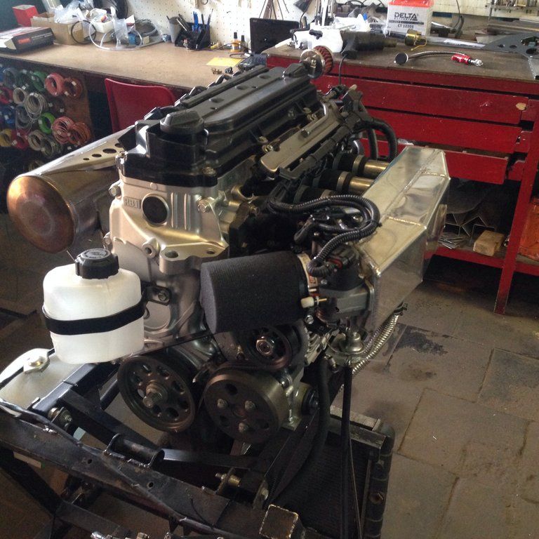

3) Бачок ОЖ за спиной пассажира. При его разгерметизации  не возникнет ли угроза получения пассажиром ожога?
За исключением только этого бачка вся система охлаждения двигателя находится под давлением.
В том бачке нет никакого давления и охл. жидкость в нем холодная.
Конструктивные особенности системы охлаждения данной СУ позволяют установить этот бачок в любом удобном месте и независимо на каком удалении от двигателя 😉
1) Один из Ваших мотористов когда-то писал на этой ветке, что сечение Вашего впускного коллектора переменное, однако на представленных Вами фотографиях я этого не узрел, выходит, Вы отказались от переменного сечения?
2) Клапан EGR   Вы глушите и если да то программно и/или физически?
Сечение переменное, shtep-trs дул в компьютере, добивалcя равномерного наполнения по всем цилиндрам.
Клапан просто глушим, а в прошивке он не прописан.

Александр, огромное спасибо за информацию! Вы случайно не в курсе, в заводской прошивке можно отключить EGR программно?
Александр  Ваш  мотор  смотрится  СУПЕР,  а  по  отзывам  химиков  просто  песня.  Один  уже  снял  старый  912-й  и  летает  на  Вашем  моторе, говорит  не нарадуется.  МОЛОДЦЫ.  Желаю  Вам  дальнейших  успехов  в  этом  деле.

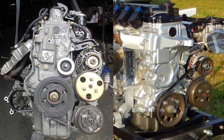

Писал Александру письмо, так как не смог идентифициорвать двигатель, что на фото. Письмо осталось без ответа. Вот смотрите, L15A как он есть снятый с автомобиля и вариант на фото Александра. Что за двигатель?
Смотрится классно, да уж больно цена кусачая...
Двигатель один и тот-же, но разные года выпуска. Тот что слева до 2007 г.в. и 110л/с, тот что с права после 2007г и 120л/с, если память не изменяет 🙂
Судя по всему, Вы правы. Вот двигатель 2008 года.
