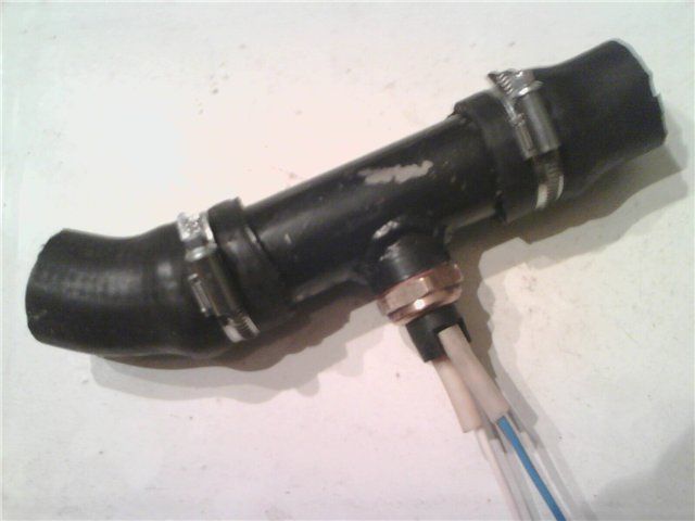

Уважаемые,  подумываю  врезать патрубок с датчиком температуры   стоит ли так делать или как лучше установить датчик охлаждающей жидкости?
    28,2 КБ · Просмотры: 154
Мне каца в том месте он не будет показывать температуру двигателя. Датчик нужно ставить в малый круг, поближе к родному.

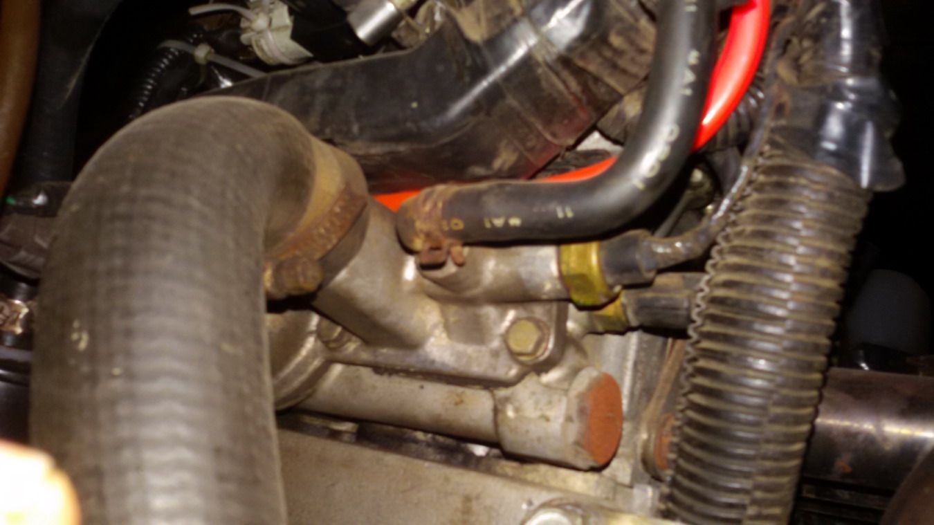

У меня например вот:
    95,6 КБ · Просмотры: 184
а родной датчик не получится использовать с вазовским указателем?
Вариант решение проблемы без лишней головной боли:
1) Датчик ТОЖ -
http://west-marine.ru/catalog/datchiki_temperatury/ke00124_datchik_temperatury_vody_40_120_gr_signalizatsiya_98_gr_rezba_1_2_14_npt.php
2) Указатель ТОЖ -
http://west-marine.ru/catalog/pribory_s_chernoy_shkaloy_i_nerzhaveyushchim_obodkom/ky14004_ukazatel_temperatury_40_120_grad_chernaya_shkala_nerzhaveyushchiy_obodok_d_52mm.php
Датчик ставите примерно как Вам написал форумчанин tenebr в ответе #1373 настоящей ветке, указатель устанавливаете в приборную панель.
P. S. "Родной" датчик подает сигнал о температуре ОЖ в ECU двигателя, чтобы он показывал Вам температуру ОЖ, Вам требуется подключить родную панель приборов.
...P. S. "Родной" датчик подает сигнал о температуре ОЖ в ECU двигателя, чтобы он показывал Вам температуру ОЖ, Вам требуется подключить родную панель приборов.
Либо  к родному датчику подключить вольтметр с высоким входным сопротивлением, и проградуировать его шкалу в градусах.
