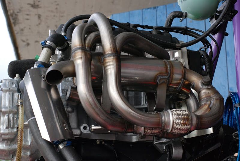

А что посоветуете по выхлопной системе,чтобы уменьшить потерю мощности . Глушитель я не рассматриваю ,есть мысль вывести трубы по 500 мм ,дальше ,вместе их соединить ,и под днище вывести трубу 500 мм .

Сводить вместе не надо мощность по теории падает
Думаю на каждый поставить небольшой резонатор
Выхлопные патрубки 4 шт нерж 30...35х1 насверлить отверстий в них ф5,,,6 мм на длине 300 - 400 мм и сверху корпус нерж 50,,,55х1 мм
На лодках для простоты ставим резонатор ваз 2107 подходит как раз
Сильфоны упругие и нежёсткое крепление длинных труб обязательно надо делать.
Корёжит их от термических перепадов очень сильно, без компенсаторов трещины быстро пойдут.
Для самолета переходные  режимы не важны поэтому 4-2-1 и 4-1 ненужны
нужен минимальный вес и волна по клапанам чтобы не прилетала
лучше раздельный выхлоп но надо немного снизить шум поэтому такое предложение
конечно длину надо подбирать
На практике стандартный не подобранный по длине резонатор ваз 2107
реально снижает шум
Пробовал уменьшать длину до резонатора заметил прирост 300  оборотов,
тягу не замерял
У л15 еще катализатор стоит он же тоже влияет -
Замерами длину до резонатора не подберешь только экспериментально
Может до катализатора мерить, он же волну отражает или резонатор ?
Для любителей поржать - прибавка мощности на верхах (6000- 6200 оборотов) от такого глушителя  - примерно 5% (пять процентов) Дорого, тяжело, малоресурсно.

Руслан , а роторный двухсекционный двигатель как тише сделать  (РПД ВАЗ 4133) , если убрать родной чугунный приемный термореактор (тяжёлый, крупный) , в который выхлоп сходится из двух секций , и разделить выпуск на два патрубка ? В том смысле , нужно ли на каждый патрубок резонатор или глушитель ? А? Двигатель планируется на автожир.
П.С. строится самолёт.
вот так и сделайте только трубы большого диаметра не берите хуже будит. Метра полтора четыре трубы гните чтобы уместить их и пол метра 50-60мм трубы и примерно попадете на 5000 об мин резонанс. А трубы с цининдров выходят где четыре по полтора метра возьмите их внутренний диаметр на 2мм больше диаметра выпускного окна в головке. ступеньку выступа разницы диаметров сделайте сверху на стыке с головкой это пару лошадей прибавит.  И на стандартном моторе глушитель практически не играет не какой роли ставте любой разницы не заметите.
Всегда приятно читать что пишет Игорь ну такой ржач начинается у меня.
Спасибо Руслан ,так и сделаю. Мой двигатель планировался на дельталёт ,и на нем присутствует нержавеющий бочёнок ,в который сходятся трубы ,по 100 мм . Но получается что он будет у меня под капотом ,но этого мне очень не хочется.
Ruslantimerzanov сказал(а):
Вообще настроенный выхлоп нужен при больших перекрытиях клапанов. там да обратная волна создают вакуум ву выпускного клапана и если перекрытия большие то выпускной клапан еще не много открыт и через выпуск очищается цилиндр от остатков выхлопа и засасывается дополнительная часть топливновоздушной смеси через впускной клапан так как перекрытия большие то и впускной клапан открыт еще. а на гражданских моторах перекрытия практически нет так что резонансного наддува от настроенного выхлопа просто нет. а то что есть это мизер. так что не знаю не знаю на счет пауков. надо не надо думайте сами.
На ЛА все эти пауки и настройки не нужны Режимов всего три и моторы не с широкими фазами,  большими перекрытиями и оборотами Нужно только немного заглушить звук  резонатором - высокие частоты
