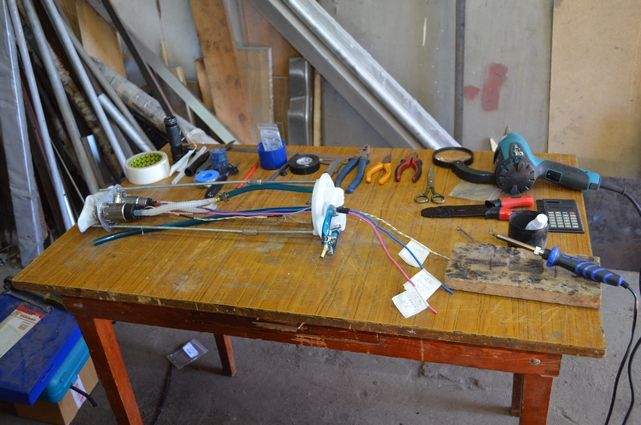

... а так выглядит топливный модуль. Синие трубки заменены на гофрированные, специальные. Используемые штатно в автомобилях.

Мдаа можно было и третий насосик воткнуть! Этот бензонасос в авто то умирает вместе с ним же обычно. Вы его как небудь разберите чтоб посмотреть, он вихревой, там турбинка хитро заворачивая поток бензина создает давление (чесно сам до конца не врубился) т.е. трущихся деталей там нет, кроме щеток электродвигателя, но и они видимо с запасом на моей очередной вазовской машинке он уже 240т.км отьездил за 15 лет не разу не менявшись, только фильтр на нем менял , "гусиной лапкой" обзывается в сервисах, об его истории знаю от предыдущих хозяев, мой пробег на нем 120т.км , а уж заправлялся чем и как мог, особенно на химии

... хватает двух. Включаются поочередно, т.е. каждый вылет на одном из них,  перед вылетом. В случает отказа одного переключаю на второй.
Долго это сколько? Да и шланги шлангам рознь. Смотря где и смотря что покупать.
Давайте проведем опрос какие бензошланги кто использует,
чтобы не наступать на одни и те же грабли
Нужно создать отдельную тему по бензошлангам
Например рукава от Гейтса ходят пять лет без проблем (только оригинал).То что показал Отто вообще вечное. У меня стоят такие майден  джапан.

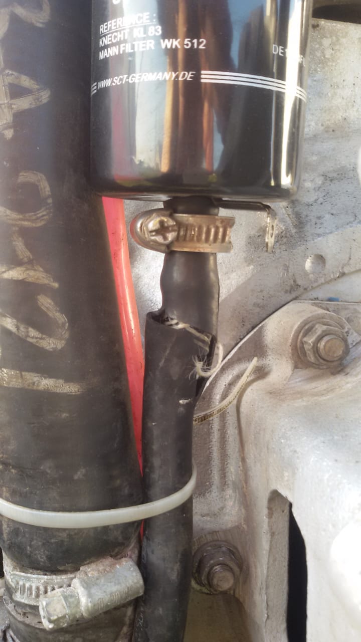

Я вот тоже пользовался резиной. Брал шланги в фирменном магазине... Теперь стоят синие полиуретановые.

Уберите резиновые шланги не то что из бака а вообще из всей системы. Это ПОКА всё работает.
Тоже столкнулся с этой проблемой бензошлаги долго не работают
много перепробовали вариантов
И отказы в воздухе из за разложения шланга были
На фитах и фурах ман используют пластиковые бензопроводы
они вроде надежнее
Пройденный этап.
Сейчас эксплуатирую погружные шланги GATES.
Артикул:
4219-05184
4219-05185
4219-06184
4219-06185
Налёт 100 часов - полёт нормальный!   :~)
