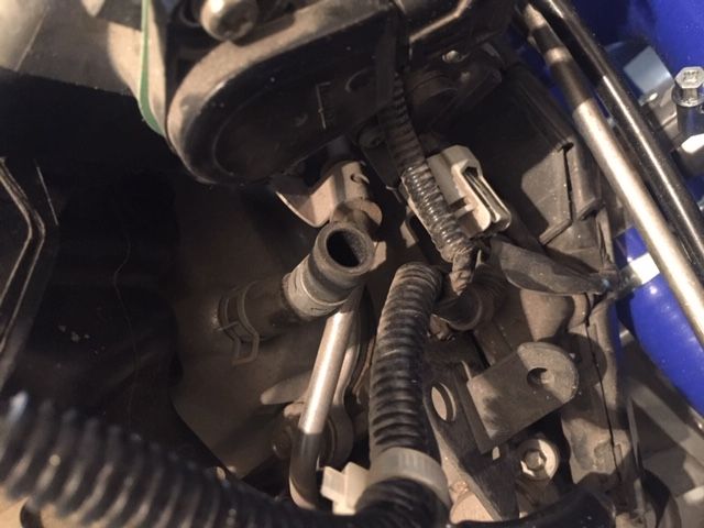

Подскажите пожалуйста, из головки блока цилиндров выходит трубка (видно на фото). Что это? Я предполагаю, что это вентиляция картечных газов из головки. Что с ней сделать?
Да, это вентиляция. Оставь как есть, и будет счастье.
У меня с 2011года мотор летает, именно в таком исполнении вентиляции.

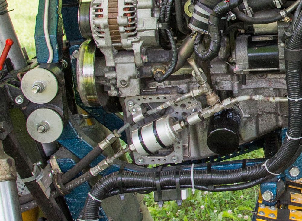

Сам по себе насос ни чего не содержит. А вот в сборе там есть все. И фильтр и регулятор давления. Это такая светлая пластиковая банка в которую вставлен насос, фильтр, регулятор давления.
Я собирал так, взял топливный насос с  сеткой заборником, через тройник подключил регулятор давления, все это опустил в бак. Ни каких обраток не делал, в них нет необходимости. Перед топливной рампой установил фильтр тонкой очистки. Все работает уже много лет. Найду фото, выложу
Как-то так. И все работает
По фото с права на лево: сетка заборника, насос (родной Хонда), тройник в низ от тройника регулятор давления. в верх к двигателю. Эта вся сборка опущена в бак.

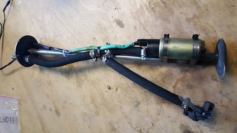

Модуль топливного насоса Лада-Калина-Приора и фильтр тонкой очистки.

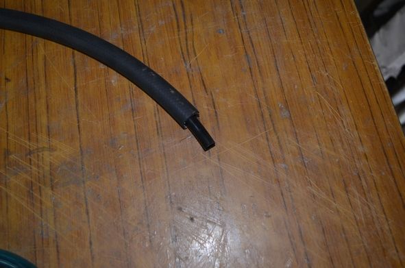

Из  моего  опыта,  то  все мягкие шланги  топливопроводов  вне зависимости  от  их  эксплуатации  менять  нужно  не  реже  чем  раз  в  пять  лет.Да  есть  более живучие  и  износостойкие  образцы,  но  на  мой  взгляд  нужно  все же  придерживаться  временных  норм  и  по  состоянию. 😉
