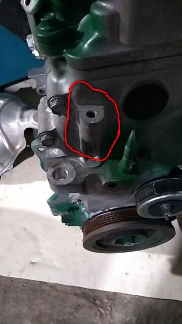

Если я спилю вот этот прилив, мотор не развалится? В креплении не участвует.
    32,4 КБ · Просмотры: 392
Вес на этом не сэкономишь, а вот когда приспичит в этом месте крепёжный элемент, то придётся "колхозить" что-то своё.
