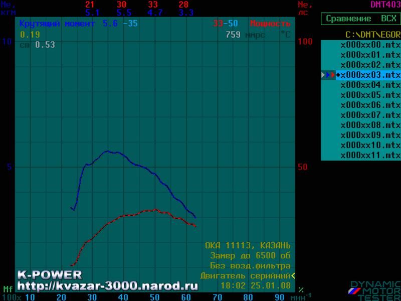

kvadratov
Вы  хотели  найти  внешнюю  скоростную  диаграмму  мотора Ока ?
Я  нашол  скриншот  замера - и  вроде  как  похожий  на  правду...
Источник  и  подробности :
http://www.k-power.ru/1-K-POWER/Primer-OKA-11113-Kazan-DynaCAMS-RS628.htm
Пишут  в  подписи  к  картинке :
ВСХ серийного двигателя автомобиля ОКА 11113 без воздушного фильтра. Мощность двигателя 33 л.с., крутящий момент 5.6 кг (для сравнения - у серийного 21083 - 11.4 кг).
Замер произведен до 6500 об.

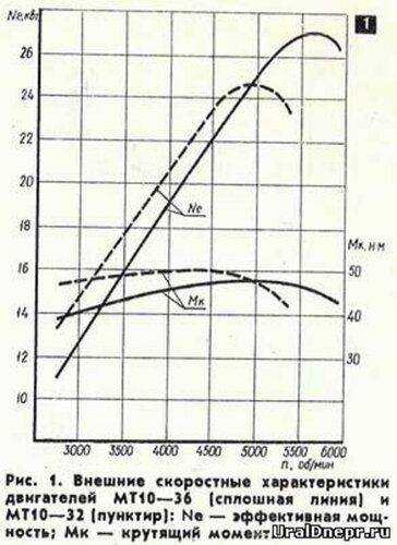

kvadratov
Для  сравнения -  внешняя  скоростная  дианрамма  мотора  мотоцикла  Днепр к - 650 :
( модификации 32 и 36  сил  отличаются  формой  поршней  и  соответственно  степенью  сжатия )
«ВСХ Днепр к - 650
