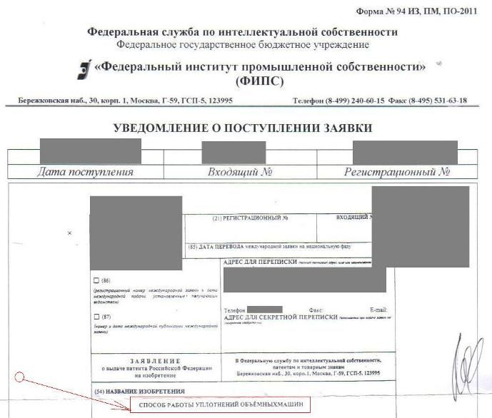

Хочу немного поправиться, правильнее будет сказать, что заявка не на конструкцию, а на контактный способ уплотнения: "Способ работы уплотнительных элементов объёмных машин ".
Лишнее из приоритетной справки пока затер, оставил только название.
...  Новая сказка - новые уплотнения, при которых при увеличении нагрузки происходит уменьшение потерь на трение.
ФИПС в сказки не верит, и я тоже.
ФИПС верит авторам ;D, Вы еще скажите, что ФИПС проверял эти уплотнения на механические потери самостоятельно.
Скорее всего, вы его посадили за стол и убедили, что механические потери при росте нагрузки уменьшаются... ;D
ФИПС "поверил", он хороший  патриот и выступает за отечественную науку. ;D

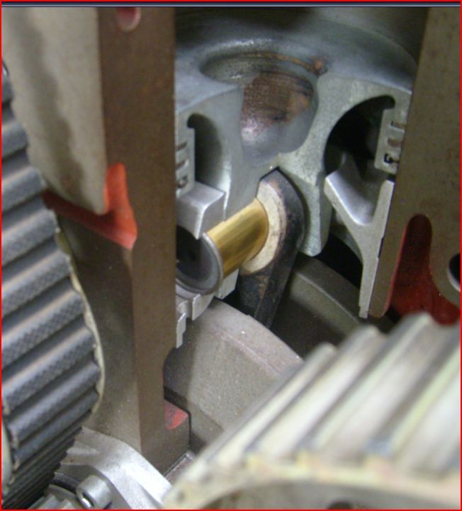

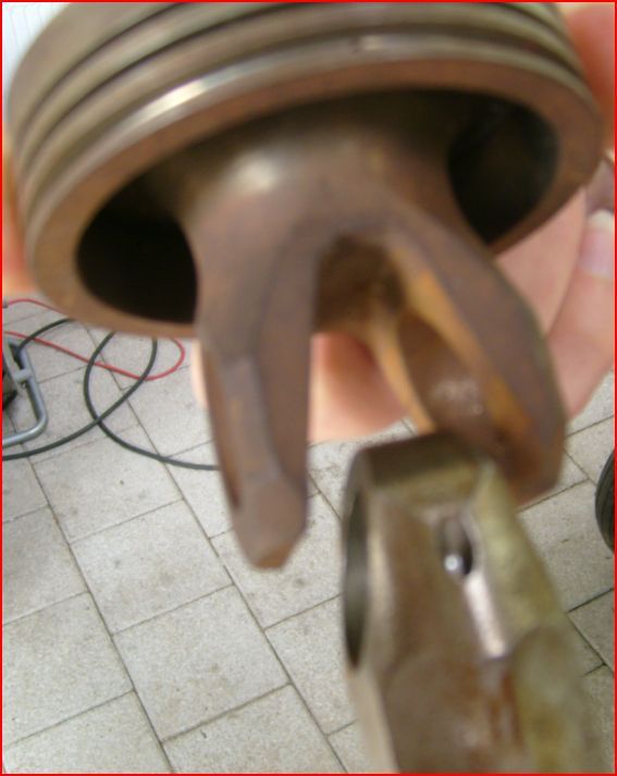

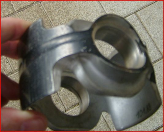

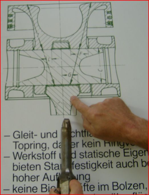

Составной поршень Эльсбета - начало 1970-х годов
Часть поршня выше колец - холодная: не терморасширяется и делалась с минимальным зазором, без эффекта перекладки.
Юбка отводит тепло в гильзу.

Палец поршня работает без втулки и шатун - со скосом
    45,3 КБ · Просмотры: 171
    45,1 КБ · Просмотры: 171
Конструкция несколько тяжеловесная, но изящная и надо полагать надежная!!!

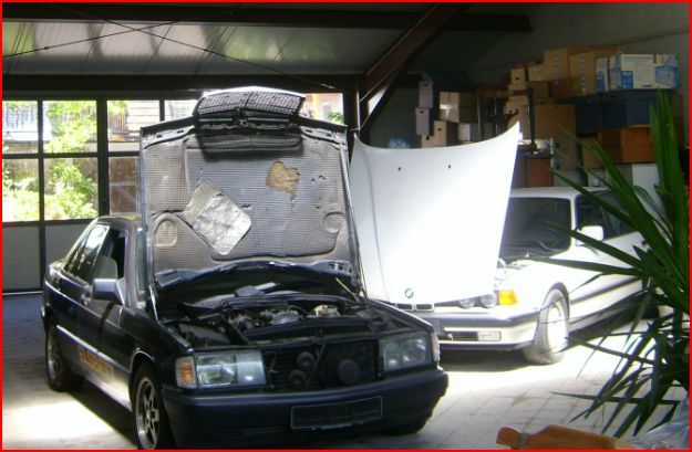

Естественно, Булат!  Это - дизель, ходит уже около 30 лет, наездил 650 000 тыс км, расход - 3л дешевого рапсового масла или солярки на 100км. Внук Эльсбета Денис ездит и сегодня на 90 лс с 1,5 л и гордится дедом...

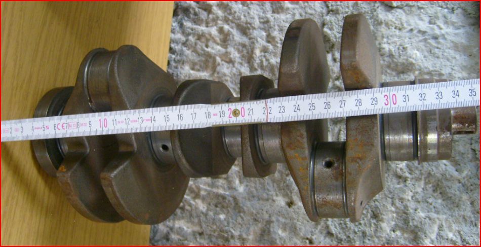

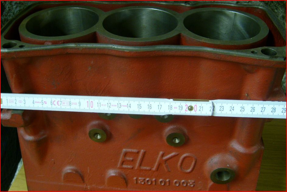

Двигателю Ибадуллаеву позаимствовать бы от Эльсбета кое-что, степень сжатия близкая...

Мне тоже понравилось Виктор представленные Вами фотографии, жаль что все это как было эксклюзивом, так и осталось. Составные поршни такого типа давно внедряются, и все никак не приживутся. А что говорить о других, более революционных технологиях.
Единственное, что смущает, головка шатуна, уж очень близко к камере сгорания, там стеночка очень тоненькая. А тот топливный факел, что якобы "тусуется" по центру камеры, конечно же не таков, при впрыске топливная струя "ложится" на дно камеры сгорания и затем вымывается оттуда воздушным вихрем - типичное пленочное смесеобразование, поэтому и работает сей мотор мягко. Двигатели с пространственным горением ( объемным смесеобразованием) работают жестко.
Ибадуллавеву такая конструкция не подойдет, составные поршни с ограниченным топлоотводом для бензиновых моторов в таком виде не годятся, они рассчитаны только для дизелей, у последних иной, нежели у бензинок закон тепловыделения. Бензиновому двигателю нужен материал поршня со значительным теплоотводом - с люминя, в самый раз.
На пальце поршня втулка никогда не ставится, на то он и палец, который еще и цементируют. А вот на шатуне, сочлененный через палец с жаровой накладкой поршня, бронзовая втулка, вещь обязательная. Тронковая часть поршня тоже не нуждается во вкладыше, так как алюминиевый сплав - типа АК-4, из которого тронк и отлит и сам имеет аномально низкий коэф. трения.

А-ля изобретение РВД скорее под бАААльшим вопросом, это очень  дипломатично выражаясь - ну там, где волшебные уплотнения-кольца не повышают (слабо повышают) давление на стенки с ростом давления в цилиндре
Заявлена не конструкция, а лишь способ - то есть, конструкции там конкретной и предметной особо и нет, а есть лишь рассуждения про функции элементов и свои "хотелки" как они работают.
Если в описании худо бедно "концы с концами элементарно сходятся" с точки зрения логики изложения чего там с чем и как взаимодействует и отсутствия явного бреда (как и в заявке по конструкции впрочем), то запатентовать можно любые "фантазии" по поводу эффективности, "полезности" и т.д. - экспертиза лишь проверяет формальные признаки соответствия критерию "изобретения", а не отвечает за реальность воплощения и полезность.
И да, приоритет (в том числе международный) заявкой забит, теперь "изобретение" никто не украдет и не присвоит, на приоритет международной заявки это тоже уже никак не повлияет - чего так стесняться озвучить свои умофантазирассуждения? - кругом враги в виде "Миллеров" стырить пытаются им запродать на запад? :🙂
Чем бессмысленнее и бесполезнее изобретение, тем зачастую больше вокруг него "тайны и загадочности" - потому как если патентное право не получается усвоить, то чего говорить о реальной  полезности и смысле в заявке?
