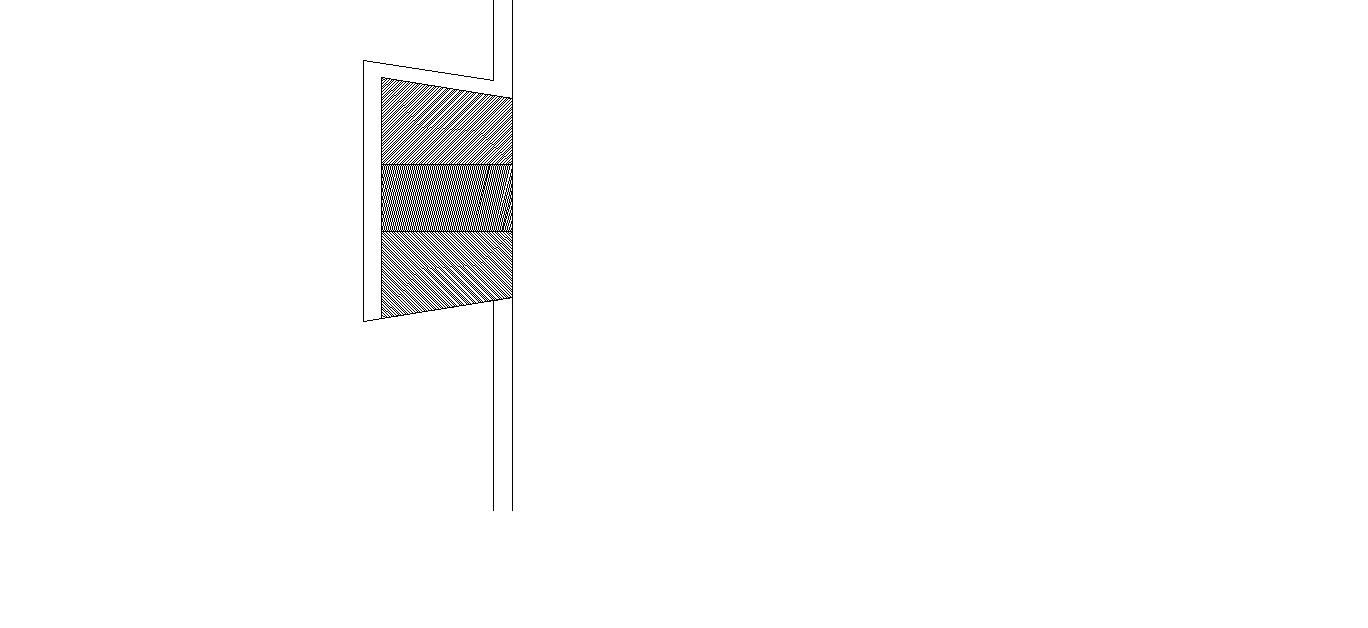

Edg  пардон, (схему увидел в вашем посте). Но и вы перестаньте во всех кидаться дерьмом, нет конструктива. RVD не обязан был, что-то чертить.  Мне бы  к примеру, хватило для понимания информации, что прижимная сила зависит от ширины, толщины и угла скоса кольца и канавки. И в этом есть логика, чего срач подымать, а то забыли предмет спора. Ну составное дно поршня, ну технологи слегка охренеют, но может овчинка стоит выделки? Вот это интересно. И почему безыдейная ? Аргументы!

Предмет спора не забыт - смотрите выше картинку с рассчетом  почему безыдейно - а так, шариковых со швондерами воинствующих слишком много, потому и безыдейно в России, пока надеюсь. 🙂
... Вывод - эта сила прижатия колец никак не зависит от "трапецеидальности" поршневых колей и угла наклона альфа. 🙂

Да мужики, Edg прав. Прижимная сила хоть и уменьшится, но удельное давление кольца нет. И будет оно фрезировать цилиндр по прежнему. Но тут можно схитрожопить, за скосом продолжить грань кольца. Тогда собственно и скос не нужен, сделать кольцо в разрезе Г-образным (крючком вниз) и выточка ( канавка)на поршне меньшего диаметра (для крючка), да и вставлять проще.

Прижимная сила никуда не уменьшится, а останется прежней  при равных h - высоте наружной грани кольца - а удельная сила (сила /площадь контакта кольца)  зависит только от давления уже безотносительно высоты h.

Прижимная сила никуда не уменьшится, а останется прежнейпри равных h - высоте наружной грани кольца - а удельная сила (сила /площадь контакта кольца)зависит только от давления уже безотносительно высоты h.
Правильно, только вот есть соотношение сил Fpy и Fрх.
Если сделать площадь кольца больше, а высоту оставить той же, то Fpy вырастет, а Fрх останется тойже. При прямой кромке почти все равно, а при косой может появится эффект.. 🙂

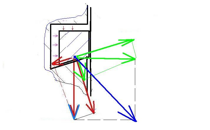

Без коментариев. Когда начал рисовать (на основании патента, размещенного выше) думал, что будет весело - подолью масло в огонь-спор. Но нарисовал и понял, что это полная ...

Приведенная Эдгом схема геометрически правильная, но это только геометрия...
В любой лаже всегда можно найти что то полезное... 🙂
