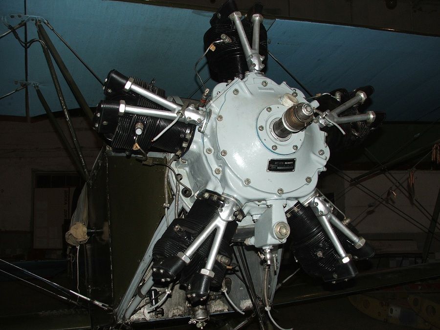

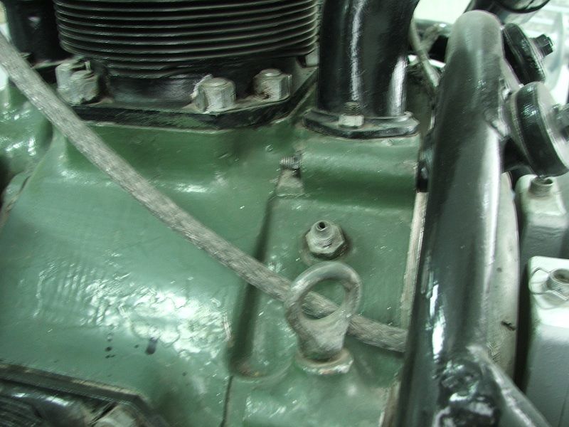

Двигатель М-11ФР.
провода зажигания
    84,6 КБ · Просмотры: 257

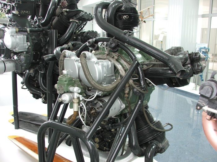

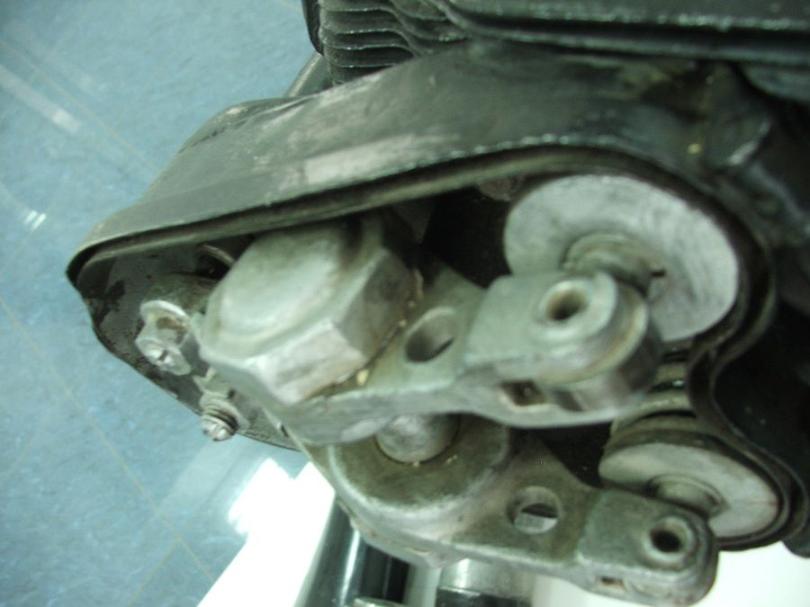

глухие колпачки коромысел
    63,2 КБ · Просмотры: 217

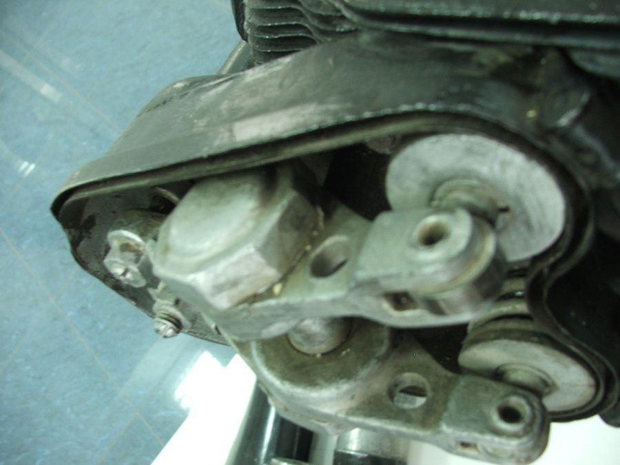

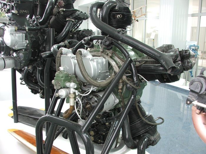

заливной штуцер слева
и т.дт см. в книжках
    76,5 КБ · Просмотры: 214

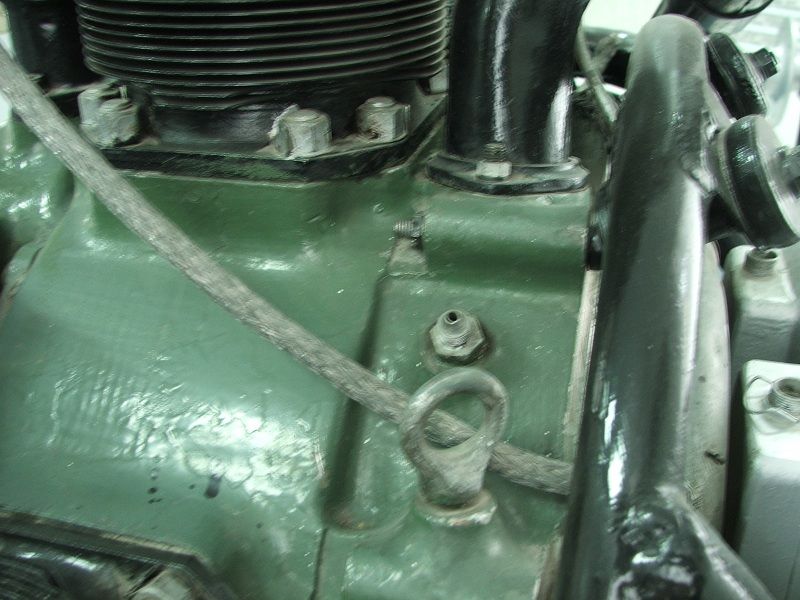

М-11ФР второй серии.
Последняя серийная модификация ФР.
Внешне отличается головками цилиндров.
Внутри более прогрессивный конструктив по сравнению с М-11ФР1 и М-11ФР первой серии ( М-11ФР), повышающий ресурс и надежность.
Нашел упоминание только в инструкции по эксплуатации Як-18У.
    97,6 КБ · Просмотры: 225

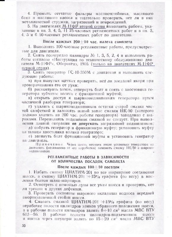

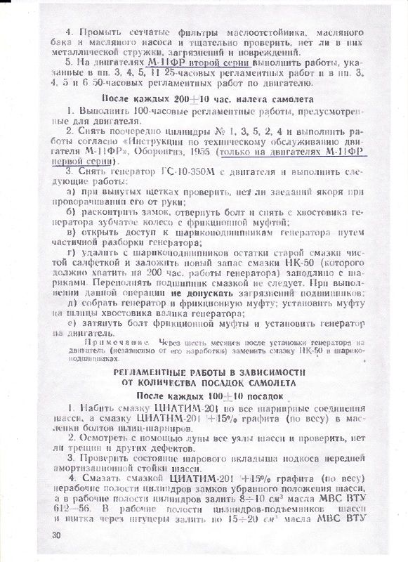

Периодичность работ  М-11ФР второй серии по сравнению с  М-11ФР первой серии ( М-11ФР)изменена, некоторые работы упразднены.
    116,1 КБ · Просмотры: 224

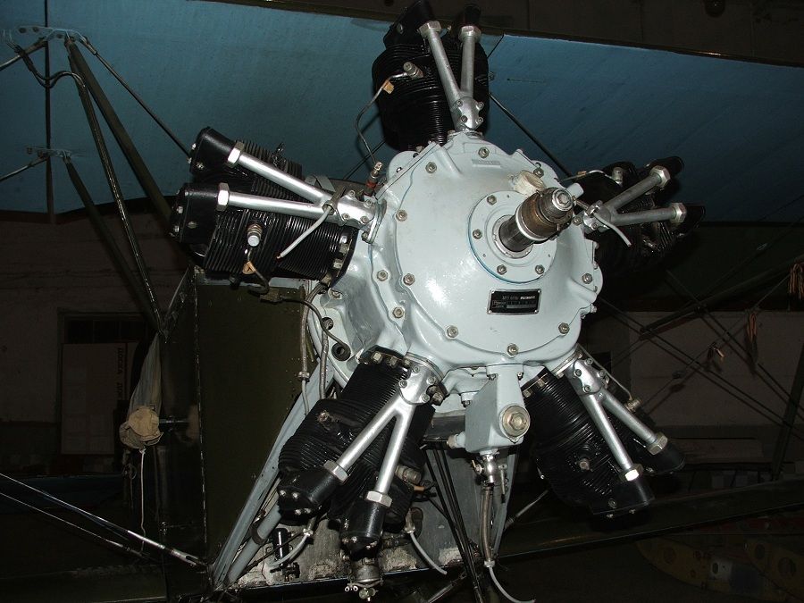

ФР-1 только на крайнем снимке. С общими клапанными коробками и единым колодцем штанг привода клапанов - ФР. Табличка с затертым номером завода и остальными данными, ни о чем. Приклепали что было. По версии Котельникова В.Р. главного эксперта по М-11 на сегодняшний день, ФР-1 был создан в одно время с ФР, но в разных КБ.
Вторая серия ФР, это не ФР-1, а просто вторая серия ФР.
Нет. Номер можно прочитать. 478. Московский завод, на котором в 47м году действительно выпускали ФР-1. А сам мотор, на котором табличка, сборная солянка. Цилиндры от ФР,  картер от более ранней версии, возможно Д, как наиболее распространенной. Пока не могу точнее определить.

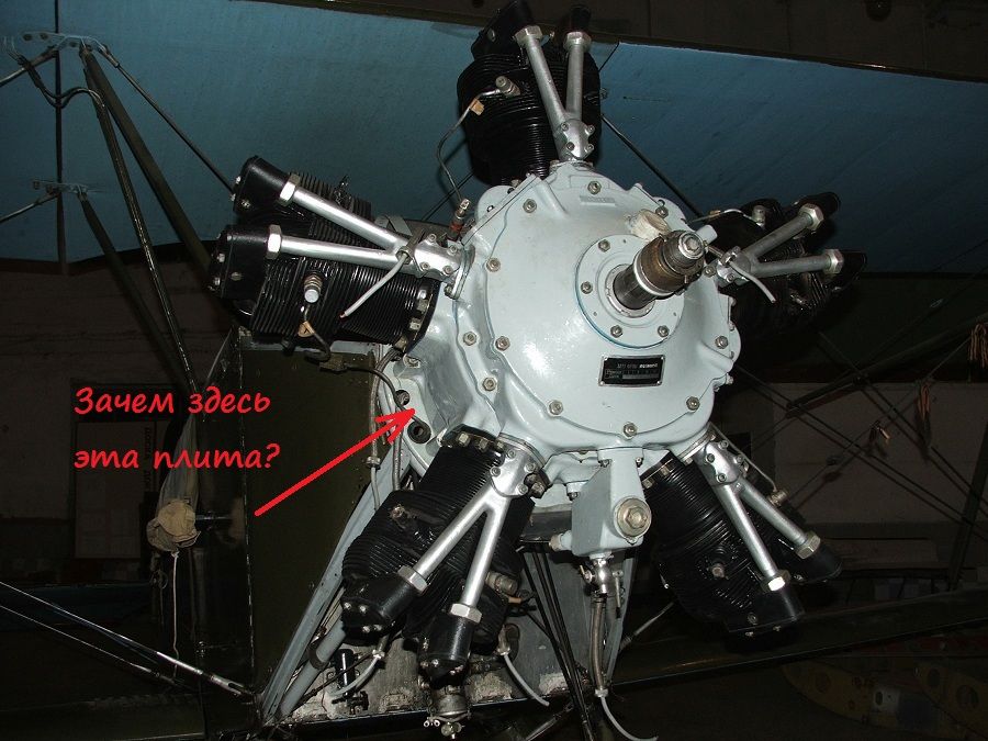

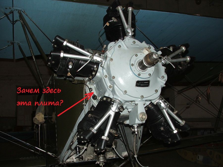

это не плита а прокладка для того чтобы закрыть щель
