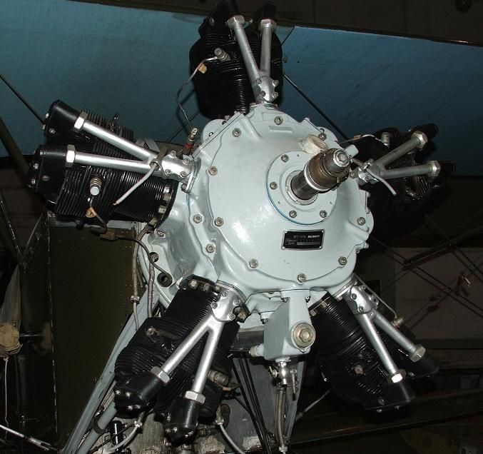

ФР-1 только на крайнем снимке. С общими клапанными коробками и единым колодцем штанг привода клапанов - ФР. Табличка с затертым номером завода и остальными данными, ни о чем. Приклепали что было. По версии Котельникова В.Р. главного эксперта по М-11 на сегодняшний день, ФР-1 был создан в одно время с ФР, но в разных КБ.
Вторая серия ФР, это не ФР-1, а просто вторая серия ФР.
Настал час истины. :-[ ФР - это действительно развитие ФР-1. И внешних отличий между ними почти нет. Оправдывает только факт, что сам находился под жестким прессингом авторитета нескольких наиболее уважаемых, из известных мне лиц.
Однако, совершенно непонятно, как теперь величать мотор с раздельными, литыми картерами коромысел и V-образными колодцами штанг толкателей... :-/

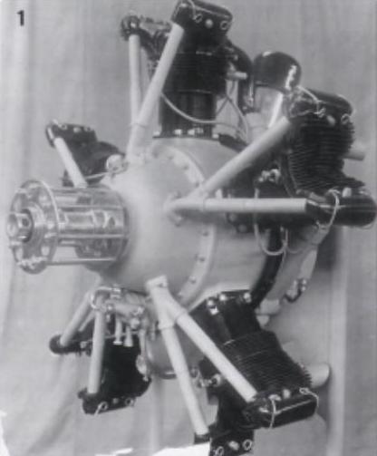

Если что, это был вопрос к знатокам истории М-11. Сам нашел только нетвердую параллель с линией МГ. Есть косвенные данные, подтверждающие эту мысль, но прямого утверждения не нашел.
Спецобразец двигателя МГ-11А для выставки в Милане 1935 года.
http://xn--80aafy5bs.xn--p1ai/aviamuseum/dvigateli-i-vooruzhenie/aviamotorostroenie/aviamotory-sssr/porshnevye-i-dizelnye/porshnevye-aviatsionnye-dvigateli-mg-11-mg-21-mg-31/
