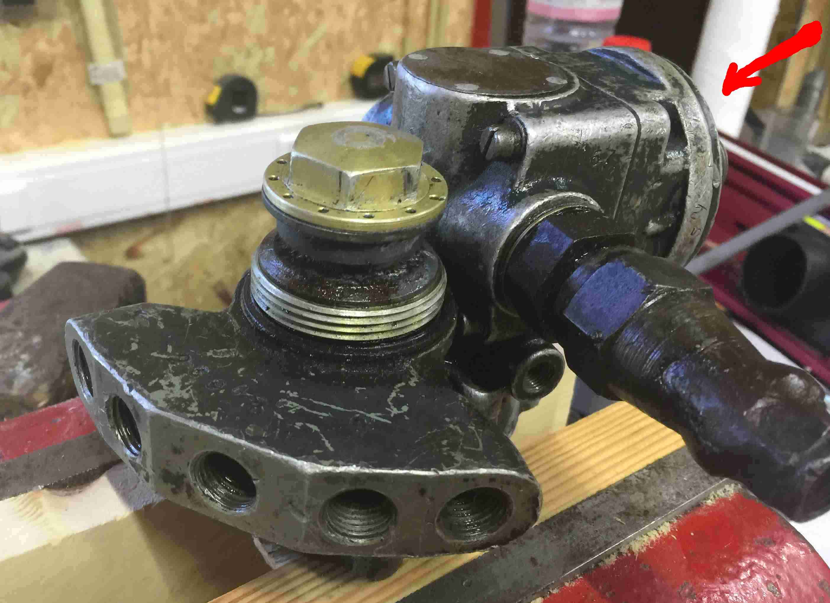

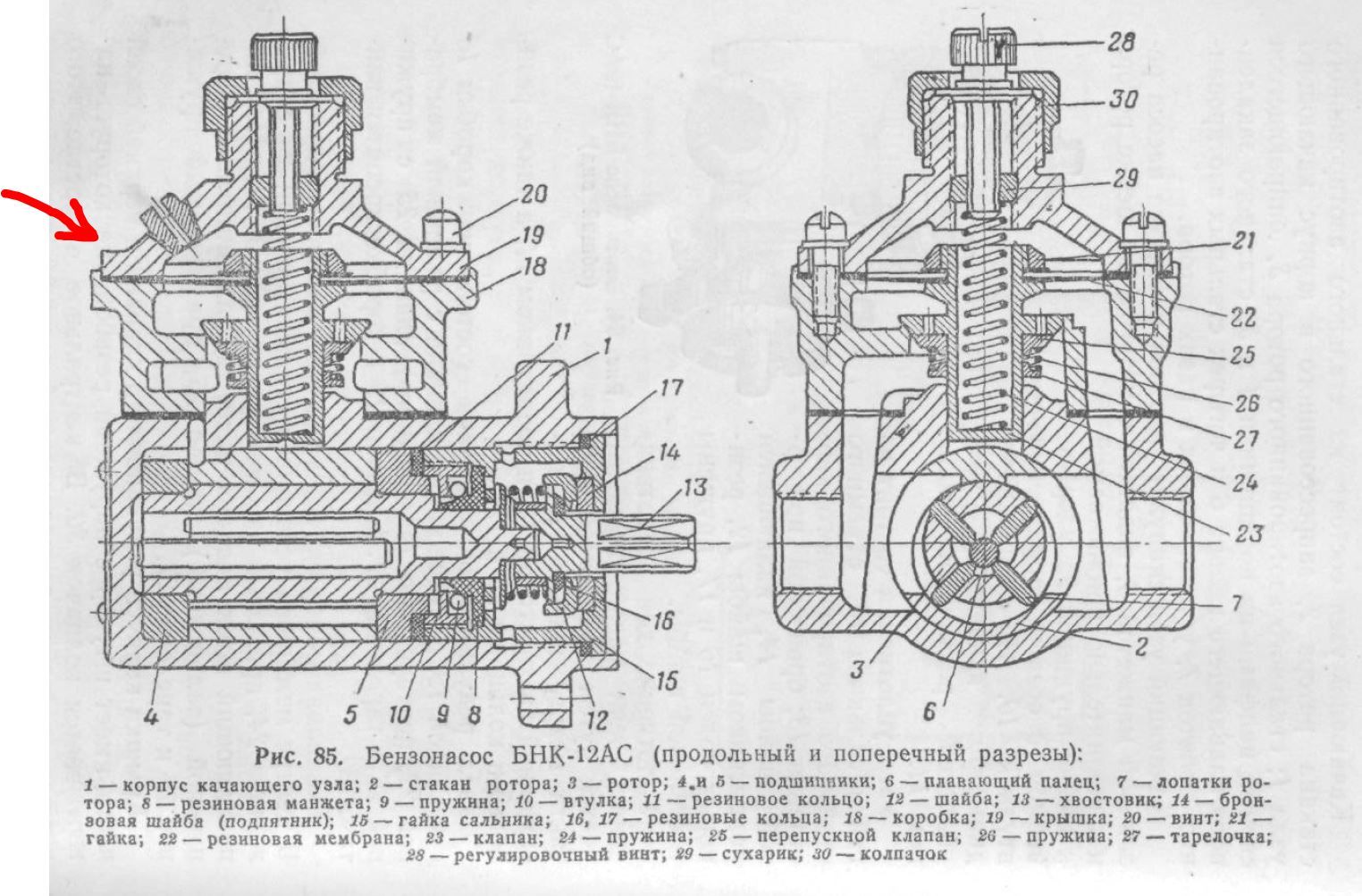

Вопрос по разборке бензонасоса М-11ФР. Посоветуйте, как снять крышку мембраны бензонасоса. Винты, понятно, я выкрутил. Фланец крышки утоплен. Чем-то выпрессовывать?

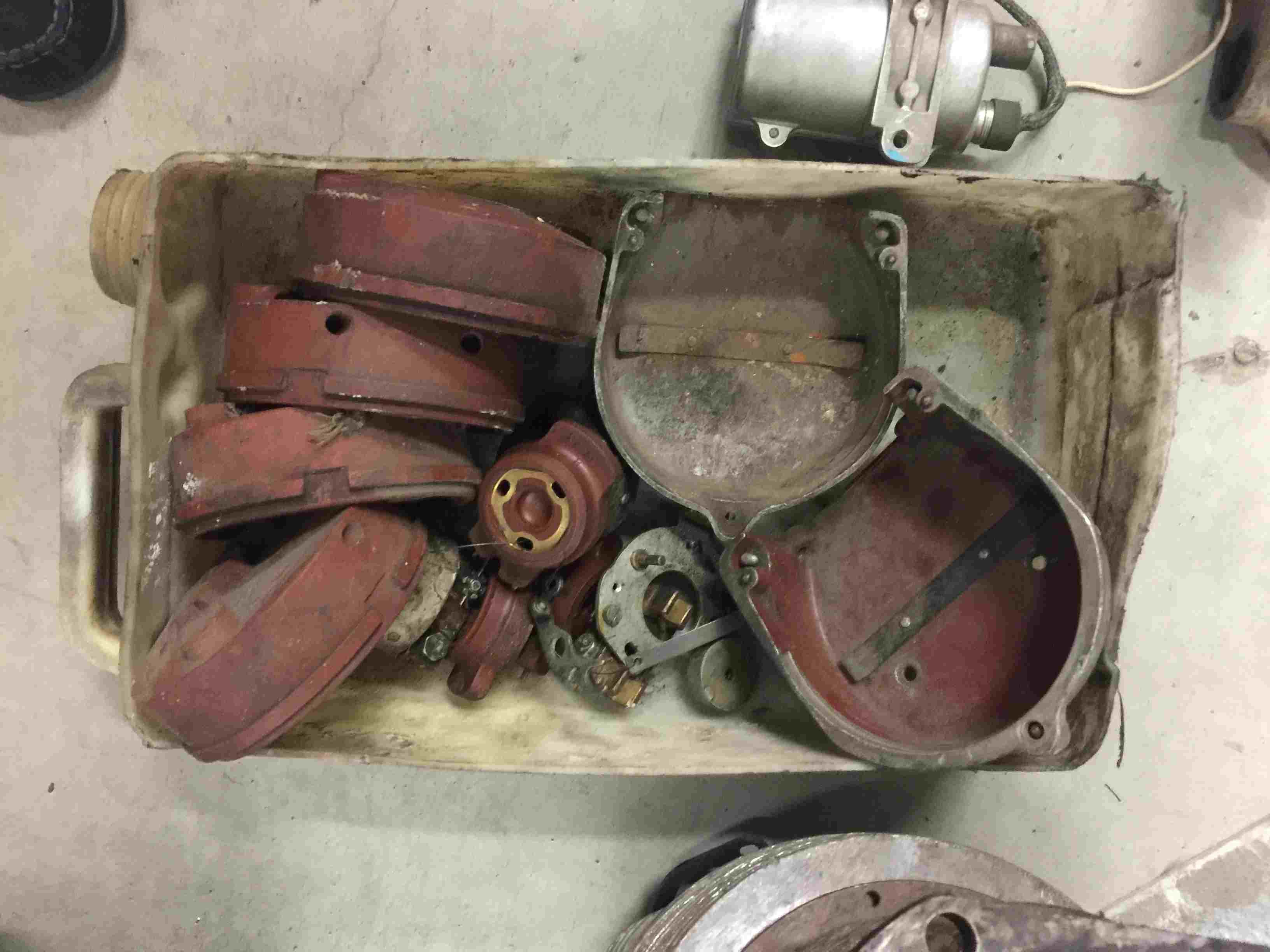

Уважаемые форумчане! Для восстановления М-11ФР не хватает двух магнето БСМ-5 (точнее: бегунков и крышек распределителя). Может у кого есть? Прошу обращаться в личку.
Не получается вставить рисунок в личке
