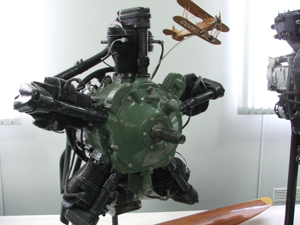

Двигатель М-11ФР.

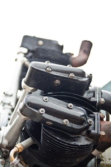

expl- а вы какое масло льете в свой М11? может синтетику ?
эти масла порой очень жидкие ,я в свой м14п, лью минералку ,аналог мс-20,
а так все правильно ,если цпг нормальные,то и с сапуна не чего дымить не должно,тогда, скорей всего направляющие клапана, очень сильно изношена!

Извиняюсь а причём направляющая клапана?
На ранних версиях клапана открыты и смазывались пушечным вазелином...Масла там нет вообще. 😱
Масло МС-20. А может можно подумать об уплотнении толкателя клапана?

Я правда не очень силен в модификациях м11.. по м14п больше болдею!
но вы совершенно правы ,были в ранних серия открытые ,а если как тут в теме м11фр ,то он вот на фото! :-?
В нижних клапанных крышках масло практически не обновляется как и в м14 сериях ,только за счет вытекание 🙂
на счет уплотнений ,думали что то типо колпачков по типу как на авто манжеты (сальники клапанов)
,но не кто не решился взяться за это ,все таки на голове почти 200гр,(хотя силикон живет и на 300гр)
а если на пилотаж, всегда !
одним словом если направляющие в допуске ,.масло сочиться в приделах нормы!

И не думайте насчёт колпачков - каждый мотор живёт своей жизнью. Положено ему травить через клапанные крышки - пусть травит.  Не трогайте его - это РАРИТЕТ.

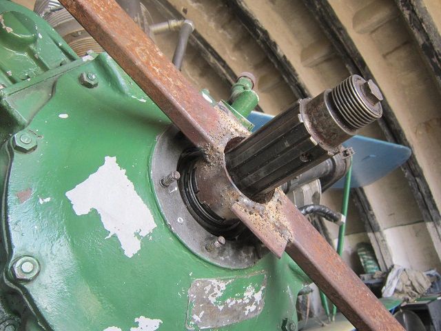

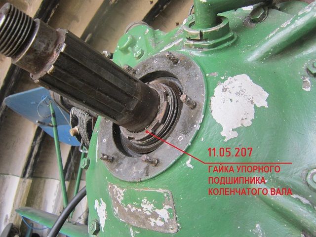

Появилась необходимость снять носок картера. Не можем открутить гайку упорного подшипника. Не получается даже вчетвером (двое держат винт, двое крутят спецключ). Может там какая-то особенность есть??? Кто разбирал?
Очень даже причем. Поскольку в клапанные коробки нижних цилиндров масло попадает в избытке, через изношенные втулки масло может попадать под оба клапана. А если так, то оно будет и в цилиндрах. И именно после останова мотора.
На ранние версии ссылаться бессмысленно. Даже ФР и ФР-1 отличаются так, что детали ГРМ не взаимозаменяемы. И вероятно, многие этот нюанс не учитывают. Что может приводит к избыточному давлению масла в клапанных коробках, а следовательно, к попаданию масла через даже не слишком изношенные втулки.
На приведенном выше фото цилиндров, кстати, не ФР, а ФР-1.

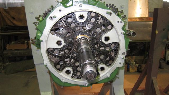

Фото действительно красивое. Вопрос: станины для мотора варили сами или заказывали? Если заказывали - не поделитесь контактом? Поворотный стапель не делали? Вот такой

Мотор висит на деревянном стенде. Описание есть в любой книге по М-11. Если особо не привередничать, для работы с М-11, как представляется, его достаточно.

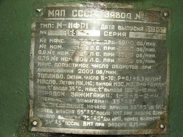

М-11ФР1.
Внешние отличия от М-11ФР первой серии или просто М-11ФР, как его называют почти во всей литературе.
М-11ФР первой серии или просто М-11ФР самая массовая модификация из ФР-ов.
Отличия описаны во многих книгах.
