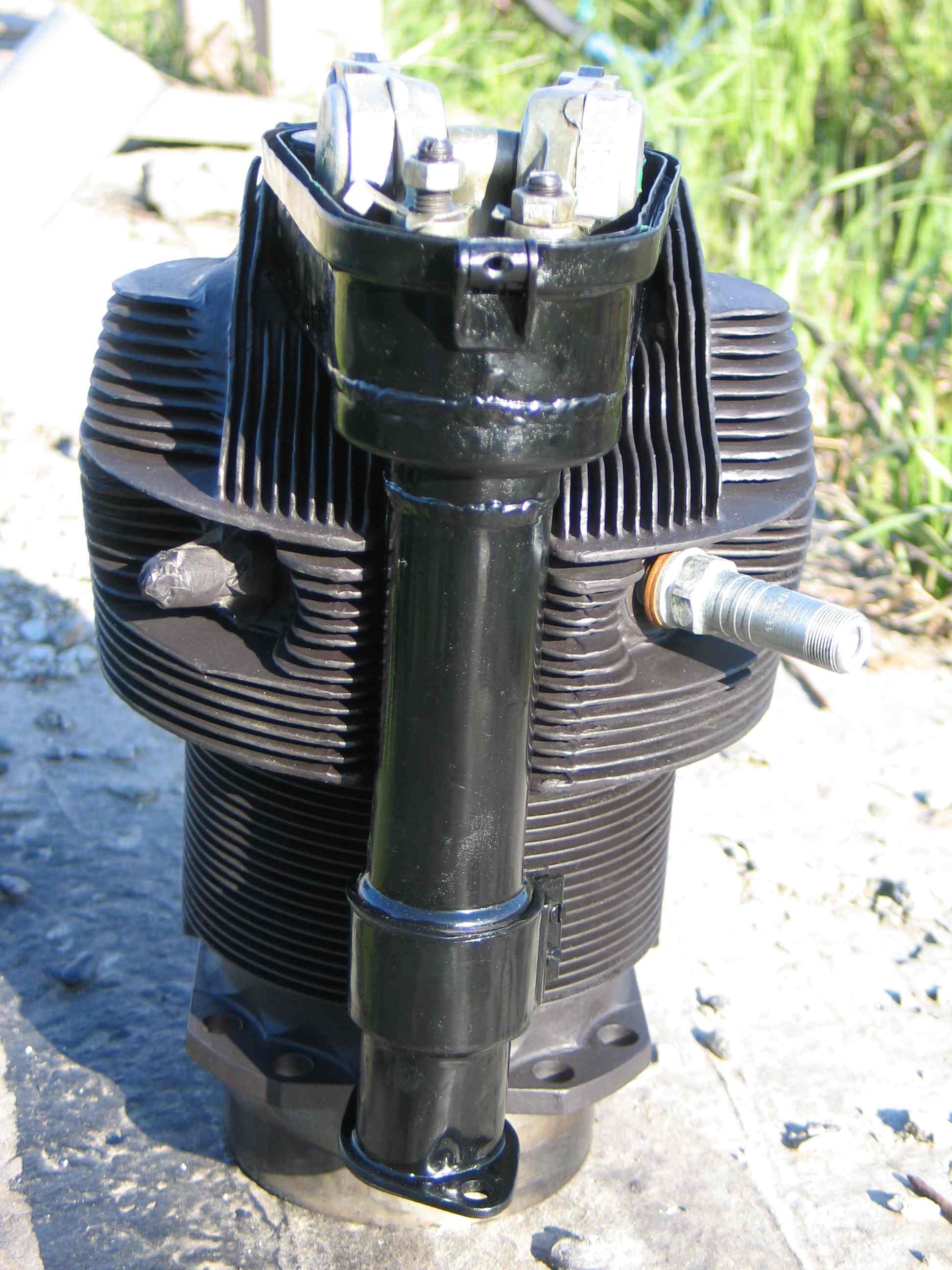

MiG17_RUS сказал(а):
Парни есть практический вопрос по M-11...... какой ра3мер между ребрами и максимальная высота ребер при этом.......может кто ска3ать
Посмотрел - расстояние между рёбрами 3 мм, высота 33-35 мм.
@ APV
Спасибо........на современных конструкциях мотоциклах соотношение ширины и высоты делают равное 6 а тут более 10 хоя скорости мотоциклов 3начитеьно меньше
На современных мотоциклах часто маслорадиатор делают и охлаждение днища поршня струей масла. Кроме того, скорость горения высокооктанового бенза выше, а значит время теплового воздействия на детали меньше, отсюда более высокий КПД. Увеличение площади таплоотдачи за счет ребер охлаждения чревато не выходом на тепловой режим.
@ APV
Правильнее сравнивать соотношение объема цилиндра к площади оребрения- у мотомоторов размер цилиндра намного меньше и если и с такой пропорцией делать оребрение то ребра будут как фольга.
парни конечно большое спасибо 3ато что напомнили прописные истины.........если 3а3ор между ребрами мал для определенного скоростного потока.......то там во3никает турбулентность.......и вся площадь ребра не работает.........вот почему я 3адал этот вопрос......я подбирал этот параметр под теплови3ором...........скорость потока в межреберном потоке с 3аданной температурой.......так вот при 1:6 работает просто прекрасно......а как работает тут.......или может сдесь считали для меньших скоростей..........
на ви3е чере3 ра3 меняют высоту ребра.........на М-14 тоже местами такое делают а тут частокол.......идля меня всегда 3агадка как лайк охлаждается.......
Погодите, на М-11 высота ребра тоже имеет переменное значение. Вы просили максимальное - я и написал максимальное. На фото можете оценить высоту ребер цилиндров и головки.

@ APV
можно у3нать в каком месте........переменное это когда одно высокое другое ниже потом опять высокое.и т.д.........не буду умничать для чего это так сделано........на М-11 все ровненько....под полубокс.....
все равно огромное спасибо......будем думать ......вот еще ра3 пожалел что в свое время подарил книгу поршневые авиационные двигатели Раппорта профессору Ярославского политеха .нель3я дарить такие книги.....все равно как часть мо3га отдал.........там был дан принцип расчета оребрения авиамоторов......может у еого есть такая книженция....буду при3нателен......если ра3местите.....3десь этот фрагмент книги..........
