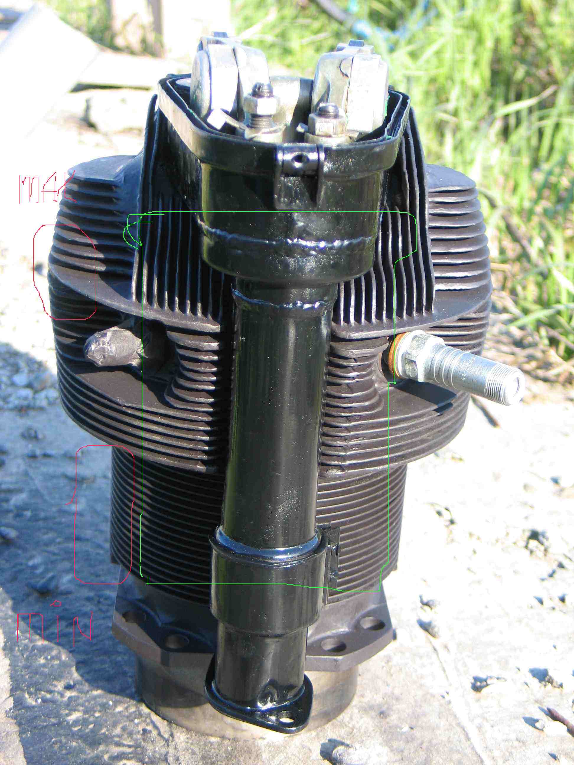

Двигатель М-11ФР.
как то так

@ APV
посмотри на двигатеь ви3ы все поймешь что я имелв в виду.......

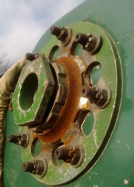

Нужен совет специалиста.
На финише два самолета с двигателями М 11-ПО2 и другой. Неимеем втулки винта, толко чертежи. Собираемся делать втулки из стали 30хгса. Одно подозрительное место-в зоне наружных шлицев втулки остается малая толщина метала-1.5 мм. Боимя что будет трещины.
Были ли трещины на оригинальных втулках? Нужно ли усиливать это место? Может кто может продать втулку винта?

Усиливали втулку после того, как пошло смятие шлицов на  внешней детали втулки. Фото выложу как только доберусь до самолёта
Усиленная передняя шайба втулки М-11ФР По-2 (как раз то, что ржавое и есть накладка. Внутри чуть поменьше - такая же )

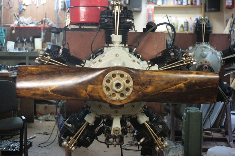

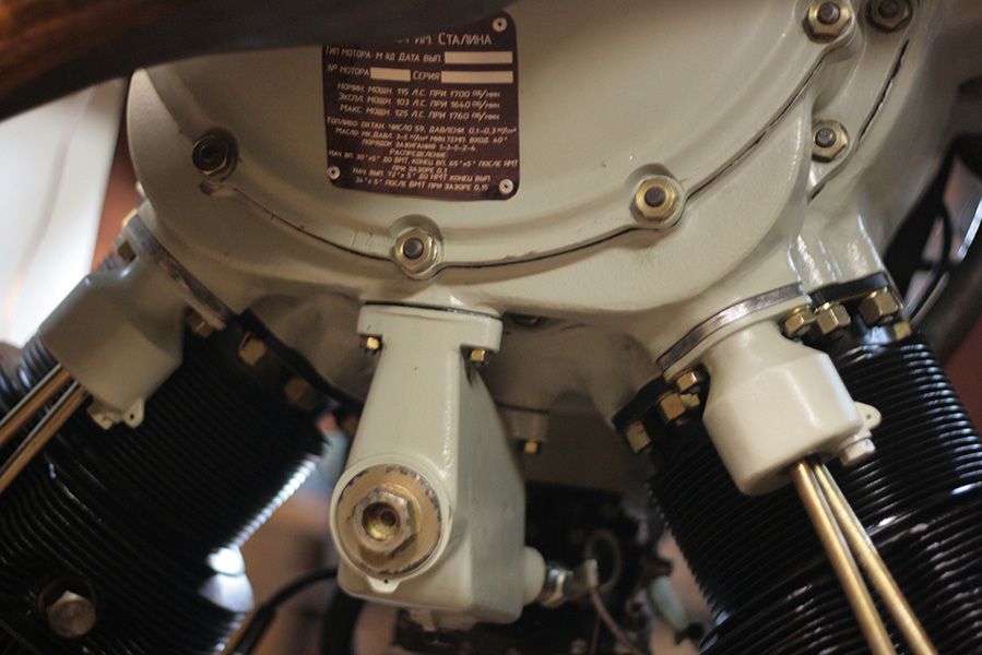

Ещё один восстановленный М-11Д.
