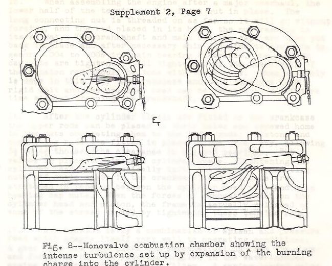

Да это понятно, там речь шла именно об нижнем клапане. (рисунок)
Ок. Думаю с дизелями разобрались. )) Бог с ним с этими дизелями.
Проблем с камерой сгорания особых нет, можно степень сжатия и 1:9 сделать.
Здесь и другие сложности наметились.
Например, из-за отсутствия штанг, которые можно под некоторым углом размещать, а так же коромысла делать косые, в случае с нижними клапанами приходиться кулачки распредвала размещать строго под клапанами. В результате они получаются слишком близко друг к другу (в оппозите имеется в виду) и стандартные толкатели с круглыми пятками цепляют соседние кулачки. Значит надо делать толкатели с прямоугольной пяткой, а в месте с ними и направляющие в самом толкателе.
Второе, в массе двигателя ровным счетом никакого выигрыша нет, если не наоборот, сложность двигателя не меньше, если не на оборот.
Таким образом, остается преимущество только в ширине двигателя. Ну и возникает вопрос, а так ли эта ширина оппозитника критична, которую мы размениваем на более высокую экономичность верхнеклапанника?
Верхнеклапанник даёт большую литровую мощность и позволяет получить ту же мощность с меньшего габарита железяки..

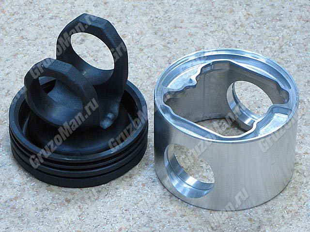

Так ведь они как правило и имеют больший объем, т.е. меньшую удельную площадь поверхности цилиндра по отношению к объему. Поэтому здесь одно и тоже получается по теплопередаче.
Если озабочиваться потерей тепла, то наверное надо делать днище поршня и поверхность головки из других металлов (чугун или нержавейка). Не напыление тонкого слоя, а именно толстая проставка, потому что толщина имеет большое значение в теплопередаче. Вот как например на грузовиках поршни делают.
Хотя при этом, конечно же температура поверхности будет выше, а значит и сильнее будет нагреваться свежий воздух при сжатии, что будет снижать КПД, но выигрыш от меньшой теплопередачи наверно будет все же выше и ощутимее.
Правда, не знаю, может в Менах по другим причинам такие поршни делают.
Сталь - фактически жаровой пояс и кольца, сталь по цилиндру не должна тереться.
Хорошая прочность и теплостойкость.
А вот люминь-чугуний это хорошая пара трения
ДВС любого объема будет иметь меньший термический КПД рабочего хода, при его растягивании во времени (снижении оборотов) ,аналогичный дефект даёт щелевая КС увеличенной площади, низкая степень сжатия и повышенная тубулентность заряда, это очень увлекательный процесс, собрать в кучу всевозможные недостатки и потом бороться с этим, новаторскими методами, МДО наше всё!
