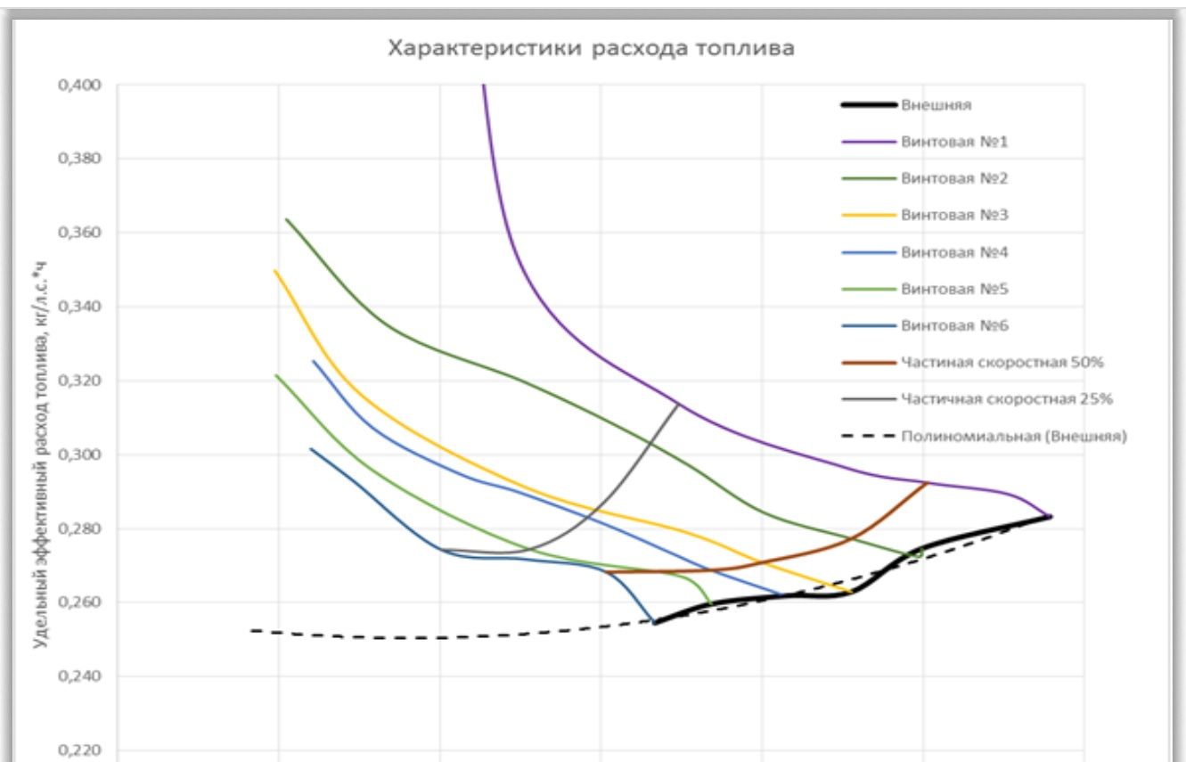

Расход топлива на приведённом графике в рабочих режимах от 260 до 280 кг/л.с. в час. такие расходы показывают двухтактные двигатели оснащённые впрыском топлива. При меньших габаритах, весе, имеющих в разы меньше деталей, а значить и в разы меньшую стоимость.

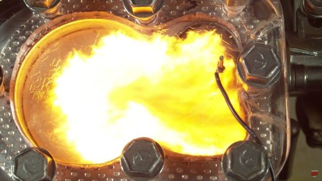

Маленький видосик про горение в L-камере. Никаких завихрений в процессе начального горения что-то не видать!
К этому маленькому видосику картинки с пояснениями.
На данном снимке показана начальная фаза горения топливовоздушной смеси. Как известно, горючее это углеводороды. В момент зажигания выгорает водород топлива. Пламя горящего водорода бесцветно, хорошо видны стенки цилиндра и камеры сгорания. Заметно вихревое движение продуктов сгорания при перетекании в полость цилиндра. Сгоревший водород нагревает сажистые частицы не полностью сгоревшего топлива вызывая его свечение жёлто-красным цветом (разная температура). Если тепло от сгоревшего водорода передаётся в стенки в основном конвекцией, тепло от сажистых частиц идёт в основном излучением.

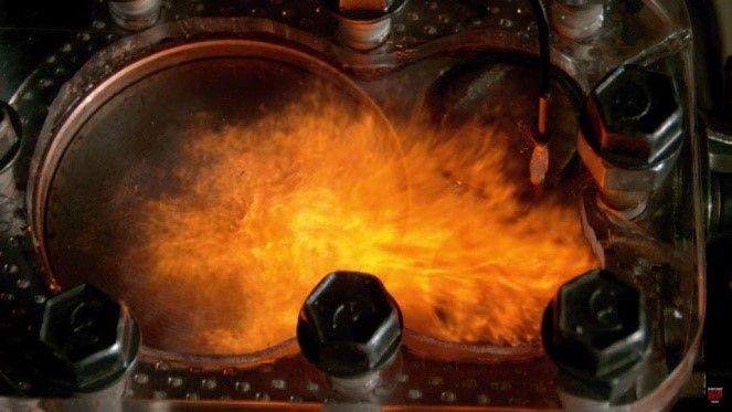

На данном снимке идёт активное перетекание несгоревшей части топлива в цилиндр. На данном этапе происходит активное перемешивание непрореагировавшего кислорода с несгоревшим топливом, температура резко повышается. Теплообмен со стенками идёт как за счёт конвекции так и за счёт лучистого теплообмена.

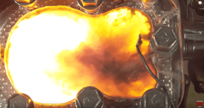

На данном снимке показано активное догорание топлива в цилиндре с вихревым перемешиванием продуктов сгорания. Вот для этого и продолжают применять боковые вихревые камеры для сжигания тяжёлых топлив типа керосина, газового конденсата и солярового масла.

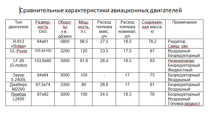

Надеюсь сами сможете посчитать отношение веса к мощности. В данной таблице наиболее интересен двигатель LF-26(D-motor). Двигатель жидкостного охлаждения, нижнеклапанный, имеет расход топлива такой же как и у Ротакса, хотя удельные расход топлива у него выше на 10...15% в теории. Причина проста у LF-26(D-motor) более высокий коэффициент приспосабливаемости из-за применения вихревой боковой камеры. Камера сгорания Ротакса хорошо работает только на высоких оборотах т.к. обеспечивается достаточная степень вихреобразования. Сейчас опять отмечается возраждение интереса к разделённым и полуразделённым камерам.

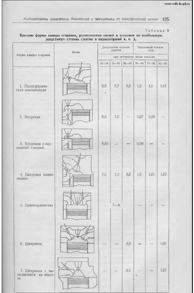

Привожу сравнительные характеристики разных камер взятых в учебнике Орлова.
Эти данные на 1953 год. На тогдашний момент степень сжатия 7 обеспечивали на боковых камерах. Не нужно забывать что тогда применялся бензин, максимум А-72, и было карбюраторное смесеобразование. Применение распределённого впрыска повышенного давления (15..25 атм) в сочетании с применением СВЧ зажигания позволит получать конкурентоспособные характеристики для данного двигателя.

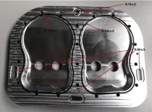

Привожу пример камеры сгорания LF-26(D-motor). Камера не оптимальна для данного двигателя, вызвано это желанием применить один распредвал на оба ряда цилиндров. При применении 2-х распредвалов, камеры сгорания получаются гораздо компактней и с меньшими потерями тепла. На больших оппозитных мотоциклетных моторах такую компоновку применяет БМВ.
Прекрасно видно центральное расположение 2-х свечей зажигания.
Ещё раз повторяю. Не путайте двигатели легковушек с авиамоторами. Мы не собираемся применять подобные камеры сгорания на автомоторах, универсализмом не страдаем, в отличии от автомобилистов и профессорско-преподавательского состава.
Данный двигатель на рынке очевидно провалился. Его параметры в массовой эксплуатации не подтверждены.
К тому же жидкостник. Крест снимать будете или трусы оденете?
Такого научпопа мы таки в жизни повидали. Если под цифрой нет эксперимента с известной и надёжной методикой- то фтоппку.
Практика двигателестроения таки есть и литровая мощность нижнеклапанных моторов существенно меньше чем верхнеклапанных. Настолько что они повсеместно вытеснены даже из таких областей как малые индустриальные моторы.
