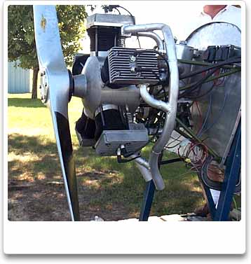

Вот этот вроде как похож на нижнеклапанник. Хотя не факт, не понятно что-то. Но недавно точно встречал на видео нижнеклапанник, с сожалению не смог найти.
Вот чего не бывает нижнеклапанным, так это дизелей. Читал где-то, интересно почему?

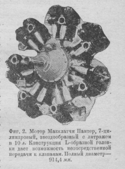

В 30-х годах был двигатель "Макклатчи Пантер" с нижними клапанами. Двигатель имел моноцилиндр.

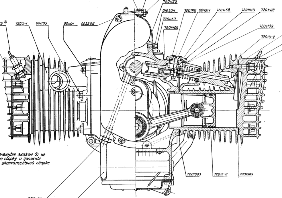

Напоследок. Более предпочтительная камера сгорания применялась на немецких мотоциклах БМВ которые затем стали нашими М-72.
Это так, для сравнения с камерой D-мотора.

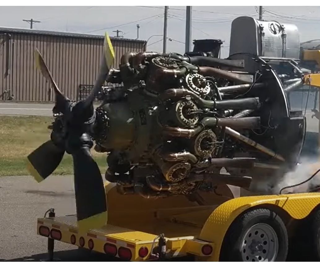

В США было построено несколько нижнеклапанных звёзд которые устанавливались на самодельные самолёты.
Эти звёзды (5-ти и 7-ми горшковые) строила компания пенсионеров, самому молодому из которых было за 70. Чтобы не скучать на пенсии. Цилиндры, шатуны и навесное брали от движков Фольксваген-Жук бразильского производства. Картер и головы цилиндров фрезеровали сами. Кстати, показатели движков этих были весьма неплохими для авиаприменения...

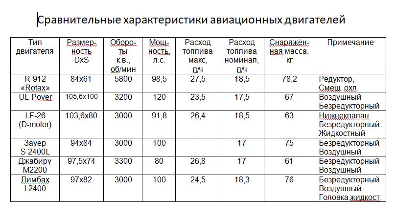

Господи, опять автомобилестроительные догмы. Ну не путайте вы автомобильный мотор с авиационным. У автомобилистов существуют законодательные ограничения на литраж двигателя, в авиации этого нет. Наибольшим весовым совершенством, вообще-то, обладают авиационные двигатели большого рабочего объёма. Для наглядности приведу вам таблицу с разными типами двигателей.
Ротакс - дерьмо жуткое.
Но следует отметить, что у него после редуктора остаётся 2400.
И именно по этому показателю он выигрывает у всех упомянутых в таблице моторов.
Дизелей нижнеклапанных не бывает, потому что дизелю нужна степень сжатия больше 14. В нижнеклапанных без шаманизма это не возможно...
Да, я сегодня уже нарыл, какой-то там был дизель, но с одним клапаном.
А вот информация по двигателю D-motor LF-26 заинтересовала. Судя по таблице А.Г. Костенко мощность на литр и на оборот у него даже выше чем у верхнеклапанного аналога, хотя в экономичности немого проигрывает.
А еще пишут, что они тихо работают. Вот и видео подтверждает. Надо будет все-таки прикинуть конструкцию на всякий случай, только естественно воздушник.
