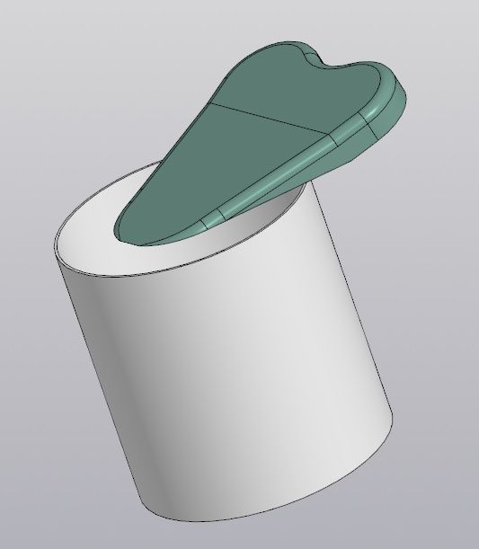

Чисто прикинул КС. В таком виде степень сжатия получается 1:9. В виде тела проще определять объем на модели, поэтому в таком виде.

Клапан будет работать примерно третью своего периметра. Те что бы обеспечить ту же эффективную площадь щели- поднимать клапан надо раза в 2 выше чем у верхнеклапаника где в цилиндр открыто сильно больше половины площади клапана. Те высоту КС надо увеличивать.
В Компасе делали? По цвету и виду похоже. В районе впускного клапана, для улучшения продувки предусмотрите карман ну и под тарелки клапанов поднутрения в головке. Степени сжатия в 8...8,5 единиц для авиамотора достаточно. На самодельной американской звезде применялся приводной нагнетатель, ну это так, на любителя.
Гильза стальная точёная из трубной заготовки с последующей цементацией или нитроцементацией рабочей поверхности. Клапанная головка имеет сверлёные каналы . В 30-х годах прошлого века такое решение применялось на автомобильных моторах для удешевления производства. После отработки конструкции можно переходить на литые каналы.
В Компасе делали?
Да, в Компасе. В нем зеркальные поверхности нельзя получить. :cautious:
У меня тех задание - получить с 1.14 л. на оборотах 3500 - 50 л.с. Это возможно, но нужно мобилизовать все возможности. А нижние клапана по моим подсчетам будут съедать 2,5 - 3 л.с. примерно. А может и больше, если, как заметил Pisman, ухудшиться наполняемость. Вроде не много, но терять их не хочется, эти л.с.
К тому же двигатель уже полностью проработан и начат изготавливаться. Поэтому не очень хочется что-то на ходу переделывать, хотя немного зудит конечно.

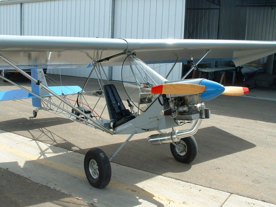

У звездообразного двигателя мидель - очень существенный недостаток, поэтому желание уменьшить диаметр понятно. А в случае с оппозитом как бы не очень. Все равно у мелколетов цилиндры наружу будут торчать, и большой разницы нет, на сколько именно будут торчать.
Это какие задачи ставить. Вот на этом самолёте оппозит стоит. И не торчит ничего.

Не это не то, совершенно. Вот, примерно, где должны торчать цилиндры чтобы лучше охлаждались. В данной категории, как говориться, не до жиру, быть бы живу.
