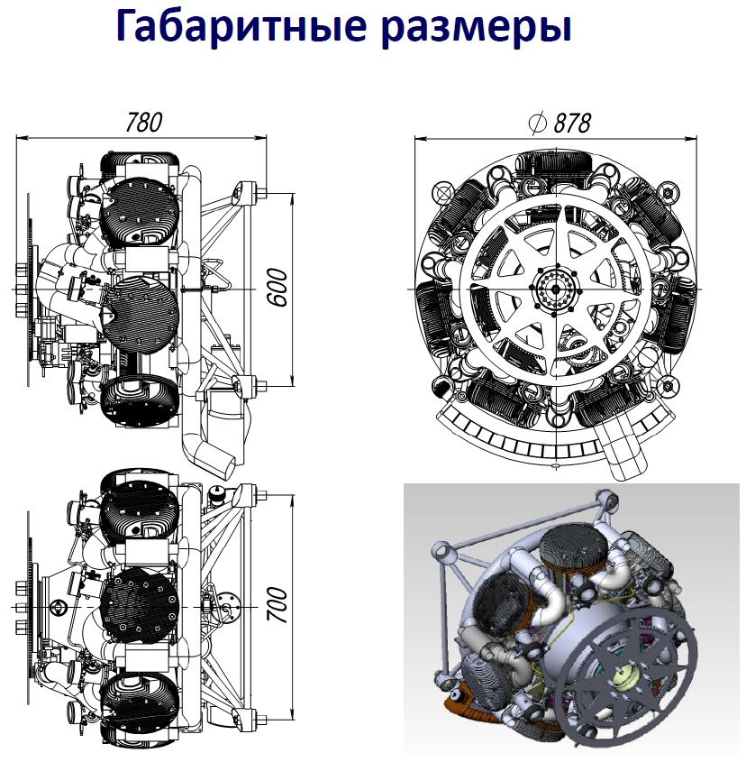

Двигатель Ритм

А если вернуться к тому факту, что комментарий был написан в контексте не М-14 с метровым (981 мм) диаметром, а нижнеклапанного Бабенковского Ритма, диаметр которого оцениваю не более 700...800 мм - то доводы относительно высоты стоек получатся еще менее состоятельными.
    147,3 КБ · Просмотры: 686

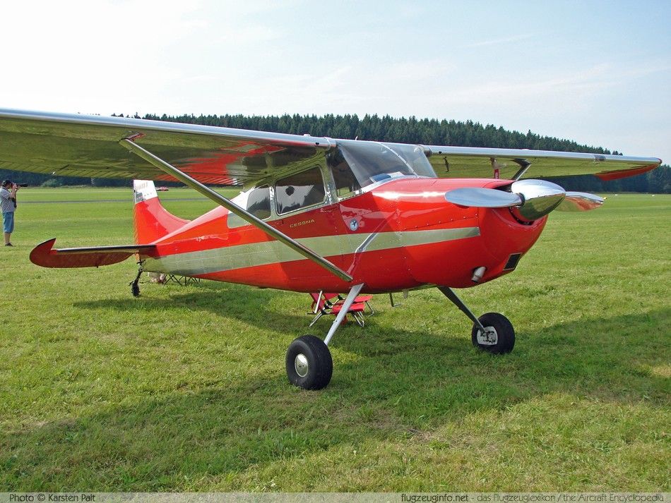

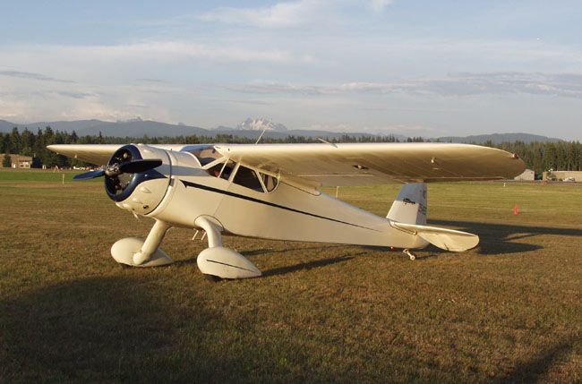

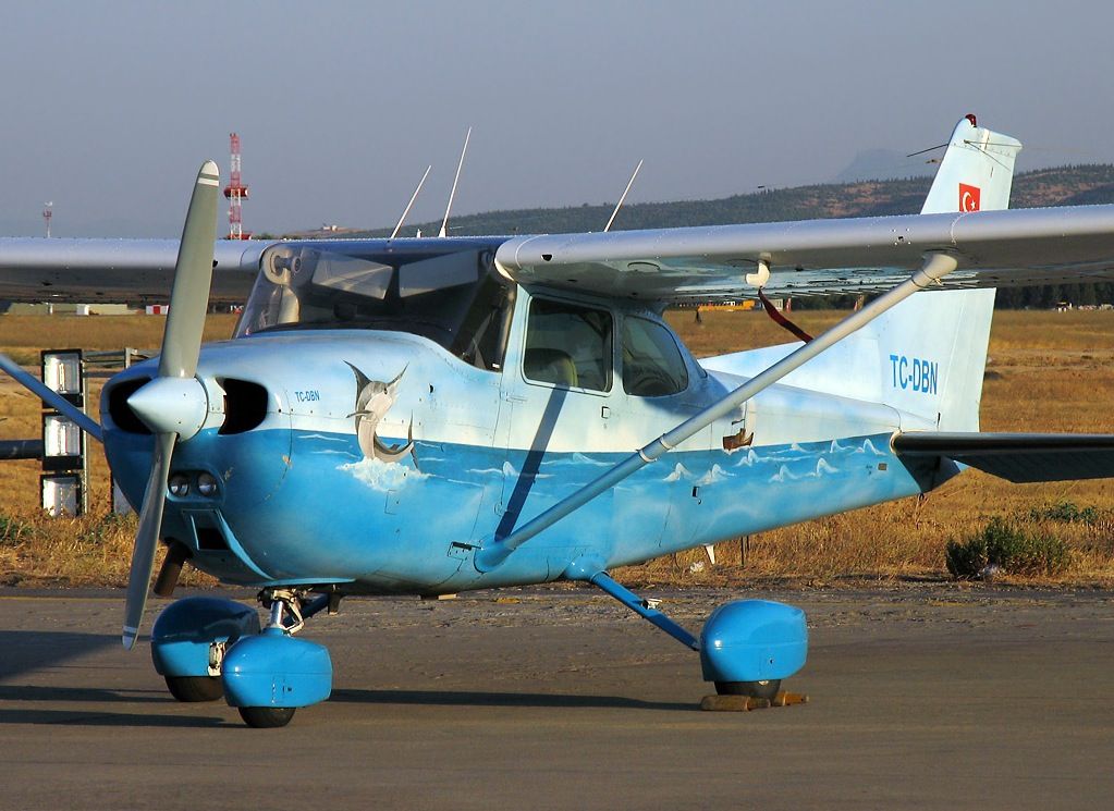

Возращаясь же к преимуществам оппозитного мотора перед звездообразными просто сравните фото Цессна-165, -170 и -172.
Смотрю, никакого криминала не наблюдаю: наоборот.

Почему-то, все характеристики менее мощной 165-й (145 л.с.) выше, чем у 160-сильной 172-й: причем, крейсерская скорость 165-й выше максимальной - 172-й.
Может быть, все дело в волшебных пузырьках той самой передней стойке шасси, испортившей характеристики Цессны-172? Нет же, Цессна-170 с оппозитным 300-м Лайкомингом той же (145 л.с) мощности, но с хвостовой опорой

никак не подтверждают этого предположения, заставляя думать, что за удовольствие от удобства приходится платить характеристиками.
