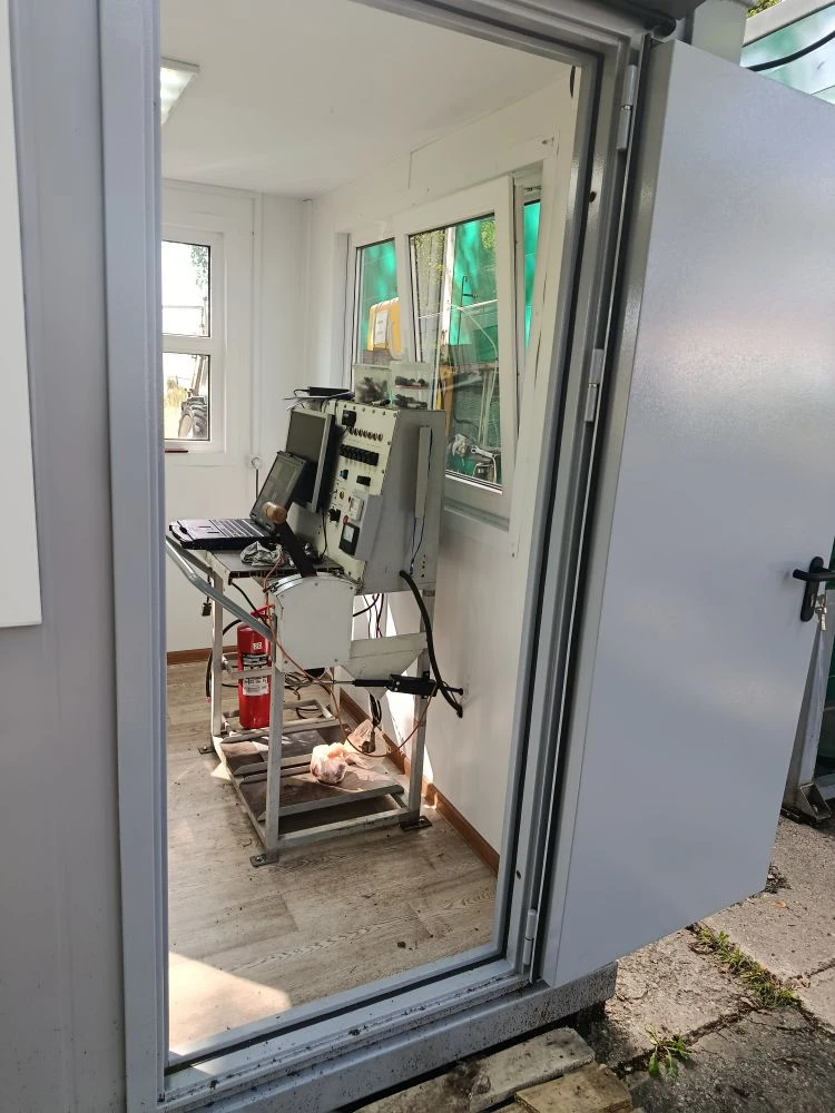

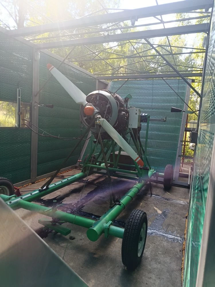

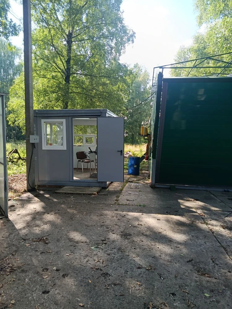

Оборуду.... испытательный стенд для мотора.

А зачем его шумоизолировать, если запускать будете без бокса? Или в боксе? Если в боксе - что вы там намеряете?
Рядом с промплощадкой поселок с разными по уровню тревожности жителями - при запуске мотора, да еще частом, что для испытаний необходимо, пойдут жалобы на шум
