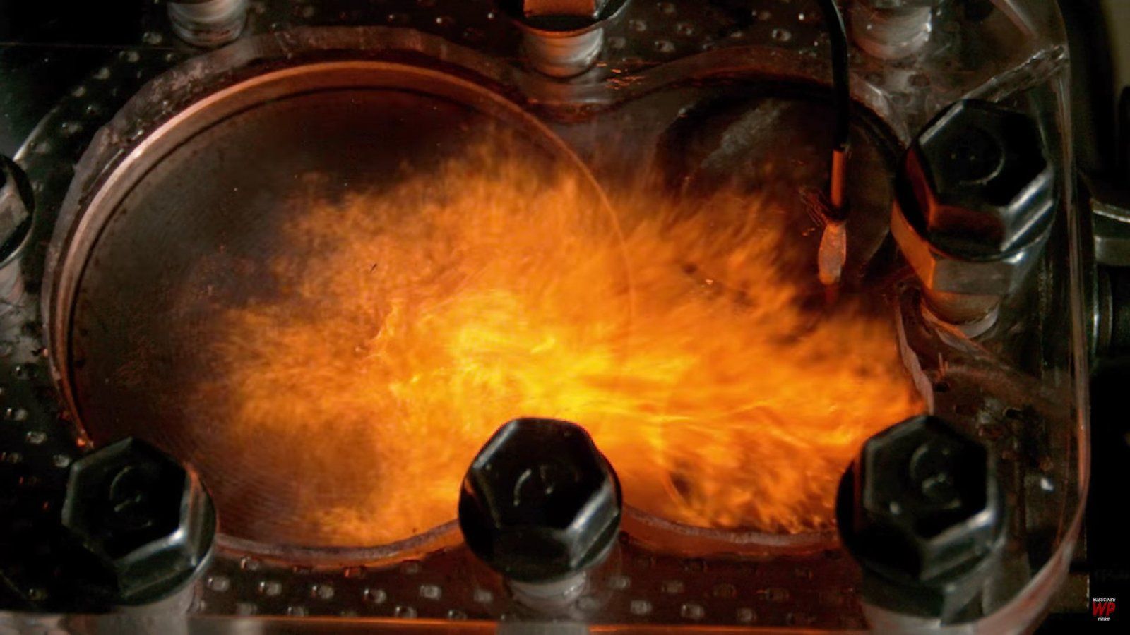

В первую очередь натрий охлаждает полую тарелку выпускного клапана и передаёт тепло через бронзовую втулку в тело головки. Ну и потом, в 4-х тактных двигателях осуществляется внутреннее охлаждение свежим потоком ТВС. Кромки тарелки клапана могут нагреваться указанных вами температур, но они ведь потом охлаждаются. Если температуры были такими постоянно пришлось бы делать клапаны из сплавов типа ХН да ещё организовывать воздушное охлаждение как в ГТД. Не так страшен чёрт как его "малютки". Вот снимок начала горения в L-камере. Где вы видите раскалённые до красна клапаны?
gorgee
Дык на Вашем же фото и видно, тарелка выпускного, она меньшего диаметра, почти полностью закрыта пламенем, но если посмотреть внимательно, то видно, что она красная и от неё исходит интенсивное пламя, а тарелки выпускных клапанов действительно делают из сплавов ХН, если Вы не знали.
Каждый видит то что хочет, хорошо хоть про ультрафиолетовую область спектра ни чего не говорили.
